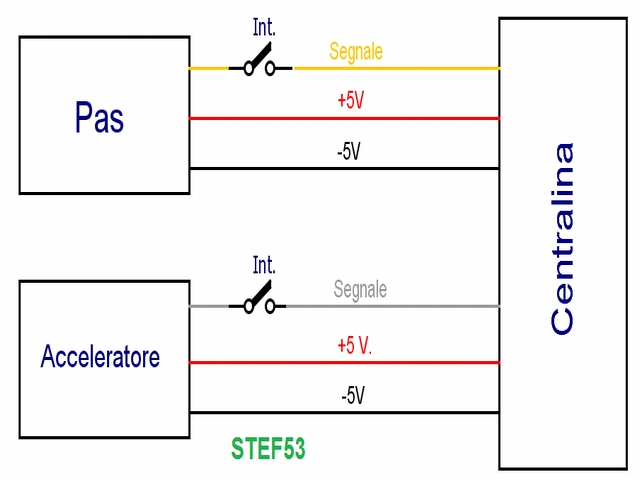

Un saluto a tutti. Ho disegnato un semplice schema per inserire 2 interruttori in serie al segnale del Pas e dell'acceleratore, in questo modo c'è la possibilità di escluderli in base alle proprie esigenze. Escludendo il Pas non c'è più bisogno di spegnere ogni volta il display e la pedalata diventa solo muscolare. Per quanto riguarda l'acceleratore la legge non dice che non bisogna montarlo, ma dice che non può essere utilizzato su strade pubbliche dove c'è circolazione di auto, mezzi pubblici etc., ma può essere utilizzato in parchi, ville, aree private etc. Se la bicicletta è ferma e si utilizza l'acceleratore la bici non si deve muovere ma il motore deve partire solo se si pedala. Infatti, se la polizia stradale o i vigili vi dovessero fermare per un controllo basta che l'interruttore (che si trova in serie al segnale dell'acceleratore) sia spento, alla centralina non gli arriva nessun segnale da parte dell'acceleratore.
Loro proveranno ad utilizzare l'acceleratore con bici ferma ma non funzionerà e quindi si è in regola con le norme stradali. Che ne pensate?
126,53 KB?
salve, se ne era parlato tanto, che se hai la possibilita` di commutare o pulsante, con un controllo piu` approfondito non e` a norma.
comunque meglio che` niente.

Questo è sistema molto semplice per poter utilizzare l'acceleratore altrimenti non sarebbe possibile. L'interruttore, eventualmente, si può anche nascondere.
6618 Messaggi
Inserito il - 30/10/2013 : 18:36:40  Mostra Profilo Invia a MilleMiglia un Messaggio Privato  Rispondi Quotando
E anche nascosto non é legale, meglio un gas legalizer per quando vuoi far finta di pedalare e continuare ad accendere e spegnere la bipa dal display..

Ok! Ma l'acceleratore a sempre bisogno anche con il gas legalizer del consenso del Pas. Se la polizia ti dovesse fermare e l'acceleratore è staccato non possono farti nulla. Se ti fermano e l'acceleratore da fermo funziona allora si ed hanno ragione.
6618 Messaggi
Inserito il - 30/10/2013 : 19:09:33  Mostra Profilo Invia a MilleMiglia un Messaggio Privato  Rispondi Quotando
Esatto. Ma si tratta di pedalata simbolica.
Questo lo dici tu...
Infatti proprio per questo ti suggerisco l'uso del legalizer..

Il gas legalizer sarebbe il circuito che è stato creato da un ragazzo del forum. L'ho letta quella discussione ma dal 2009 non è stata più riaperta. Ho anche letto che il motore andava a scatti e aveva qualche problema, bisognava tarare i trimmer etc. alla fine troppi casini. Se la polizia ti ferma, cosa alquanto remota, e l'acceleratore da fermo non funziona non possono farti nulla.

Quoto la scelta del gas legalizer, e dico a Stef53 che se si crogiola nella speranza che ad un controllo una bici munita di interruttori che staccano o attaccano l'acceleratore passi inosservata si sbaglia di grosso..
Oltretutto queste sono cose già ampiamente dibattute a più riprese sul forum, quindi basta leggere.

Vediamo di chiarire il concetto dell'acceleratore sulle bici. Io monto l'acceleratore e vado in bici in strade pubbliche o dove c'è circolazione di auto in questo caso è vietato utilizzare l'acceleratore da fermi. Che cosa faccio? Stacco lo spinotto che collega l'acceleratore alla centralina. Se vado in aree private, parchi e ville etc riattacco lo spinotto alla centralina e sono in regola con la norma.

Quindi neanche questo è legale e allora perché dicono che può essere utilizzato solo in aree private etc se poi non posso utilizzarlo?
Lo dovrò collegare in qualche modo quando vado in queste aree.
35978 Messaggi
Inserito il - 31/10/2013 : 10:39:53  Mostra Profilo Invia a Barba 49 un Messaggio Privato  Rispondi Quotando
Non è ammesso nessun artificio che ti permetta di passare da "pedalata assistita" a "motociclo" settabile in strada.
Alcune centraline si possono settare tramite PC sia come potenza che come tipo di assistenza e sono legali, ma se hai uno spinotto, un interruttore o una voce del dispay che ti permette di abilitare l'acceleratore o di togliere il fermo dei 25Km/h durante il percorso non sei in regola.
Ne abbiamo discusso fino allo sfinimento, anche (personalmente) con le forze dell'ordine, quindi cerca di credere a quello che ti diciamo...

Io credo a quello che voi dite e ci mancherebbe ed è per questo motivo che esistono i forum proprio per chiedere consigli ed opinioni.

...e allora perché dicono che può essere utilizzato solo in aree private etc se poi non posso utilizzarlo?
In pratica, a meno che non hai il "gas legalizer", l'acceleratore non deve proprio essere peresente sulla bici, altrimenti non e' legale.
Quando poi decidi di andare in aree private, allora dovrai montarlo al momento (tutto il manettino), e ovviamente rismontarlo non appena ritorni sulle strade pubbliche.
Capisci da te che non e' un'operazione che si puo' fare per strada...

Aggiungo che parchi, sterrati, sentieri etc.etc, se liberamente fruibili dal pubblico non sono aree private.

Il "Gas Legalizer" deve essere a norma CE? Perché non vorrei che se una persona se lo costruisce (in rete ci sono dei schemi di Gas Legalizer) viene controllato e non essendo marcato CE non risponde alle normative europee può essere sempre punibile.
4051 Messaggi
Inserito il - 31/10/2013 : 13:40:19  Mostra Profilo  Visita l'Homepage di blindo7 Invia a blindo7 un Messaggio Privato  Rispondi Quotando
Ciao Per il marchio non ti preoccupare,tutti i kit cinesi sono marchiati CE,cioe cina export,se non vuoi assolutamente grane ti devi comprare un bici pronta in un negozio senza metterci mani,ed accontentarti di andare tra i 20 e i 25 km/h esclusivamente pedalando,
le aree private come hanno già scritto sono il tuo giardino di case,le rimanenti aree sono del comune,dello stato,sede stradale,poi che in un parco non ci siano i vigili non vuol dire che sia permesso andarci con il gas.
se monti un gas legalizer l'acceleratore diventa un modulatore di assistenza subordinato alla pedalata,legale ma rientra sempre nel faidate.
se vuoi montare un gas con interruttore proi mettere in serie il segnale del gas con uno dei due switch freni e lasci pas collegato così com'è,e l'altro cutooff collegato,
per accelerare tieni premuta un po la leva ed il gas funziona,quando freni con tutti e due il cutoff fa il suo lavoro e stacca il motore,
è un sistema rapido e illegale ma non ti vai a mettere interruttori nascosti sulla bici,certo se poi passi davanti i vigili senza pedalare se la portano via e con calma fanno cercare da persone competenti i vari interruttori,
come trovi su tante discussioni andiamo a finire a migliaia di euro di multa,tipo senza targa,senza casco,sensa frecce,mezzo non omologato,senza assicurazione ecc..ecc..
fortunatamente non conosco nessuno al quale abbiano fatto multe ma non vuol dire che magari a primavera inizino i controlli serrati.
io non lo monto l'acceleratore perché poi smetterei di pedalere per pigrizioa ed anche perché lasciando la bici parcheggiata parecchie ore non vorrei che qualcuno ci si metta a giocare!

Non esistono ancora omologazioni, l'importante è che l'aeventuale acceleratore presente sulla bici sia asservito al sensore di pedalata, e che il suo funzionamento sia impossibile senza pedalare.
Anche alcune bici commerciali hanno questo sistema (la Frisbee, per esempio) quindi le forze dell'ordine ci sono già abituate!!!

Utilizzerò soltanto il Pas e niente montaggio dell'acceleratore così in questo modo vado tranquillo senza problemi
