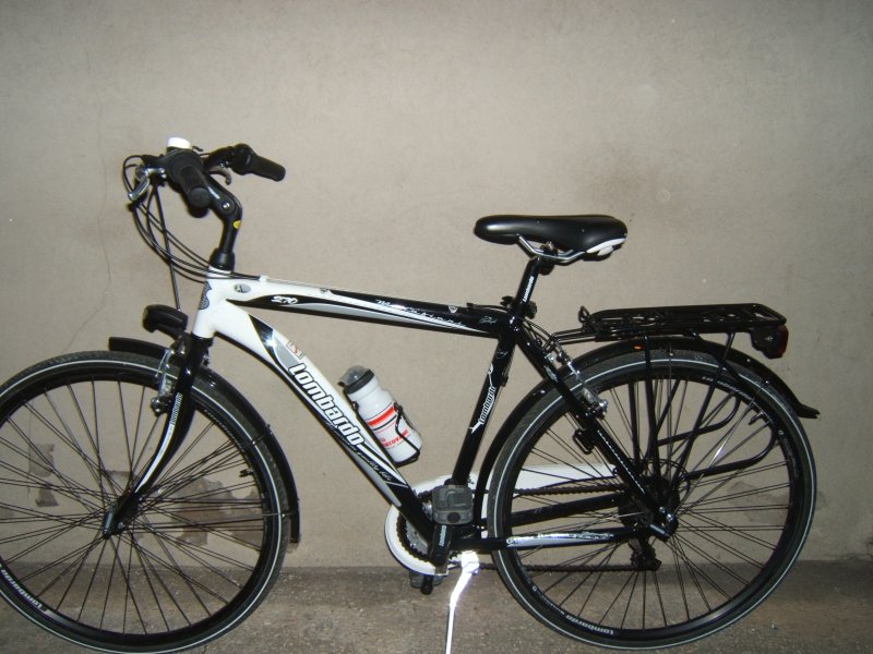

LA bici è una city bike Lombardo modello Mirafiori, dovrebbe diventare il mio mezzo di trasporto primario, spostamenti in città e qualche gita sui colli, io peso circa 85kg, l'intenzione e quella di usare l'assistenza solo in alcuni tratti non in maniera continua ( un pò di esercizio non fa male). quindi prevedo che un autonomia di circa 40 km possa essere sufficiente. se riesco metto anche una foto . grazie a tutti

inserito la foto

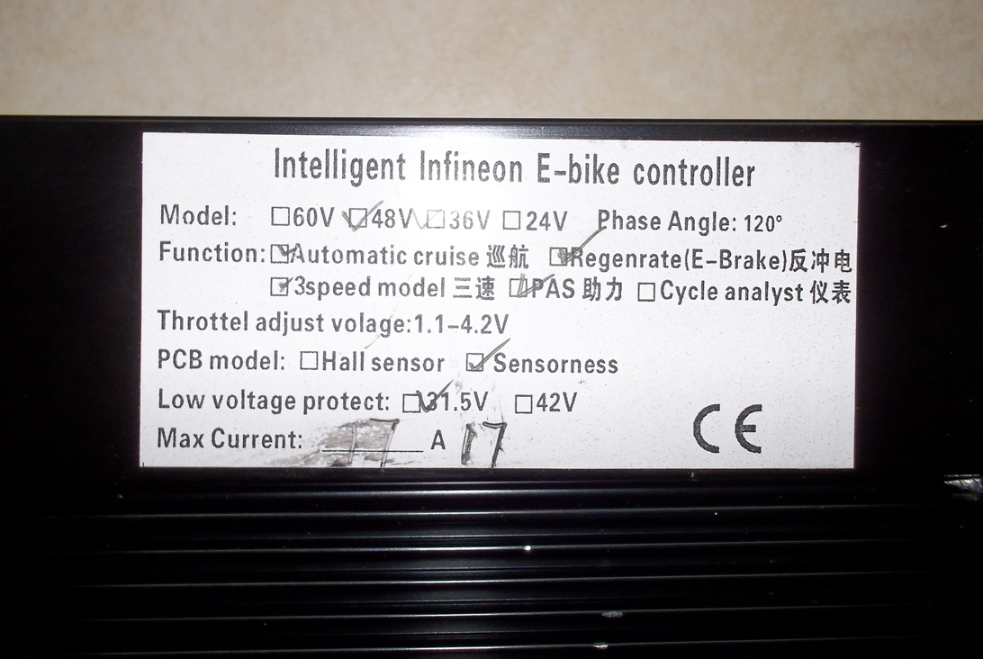

Nel sito Nine Continent si vedono dei display e le centraline nuove possono essere settate (3 speeds model), ma non mi sono informato perchè non mi interessano (quello che non c'è non si rompe):
242,34 KB
Il fatto che sull'etichetta ci sia anche lo spazio per crocettare il cycle analyst mi fa pensare che 9C abbia anche centraline predisposte per esso.
