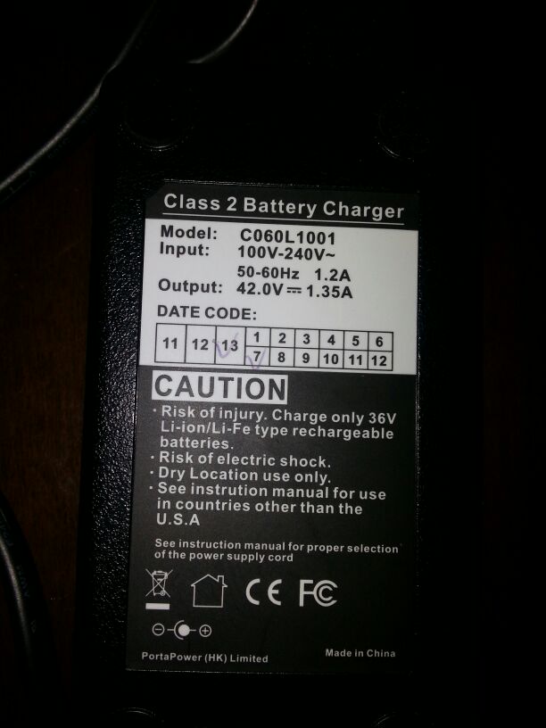

Inserito il - 16/11/2013 : 08:26:40  Mostra Profilo Invia a FabioR6 un Messaggio Privato  Rispondi Quotando
se ho capito bene questo caricatore carica al massimo 1,35 ampere.?????
un po pochino direi.
quindi per caricare la Panasonic da 11,6 ampere mi ci vogliono quasi 10 ore.!?!?!
ne esistono da 3 ampere?
58,89 KB

Inserito il - 16/11/2013 : 10:33:41  Mostra Profilo Invia a garchofa un Messaggio Privato  Rispondi Quotando
Direi di si.
Direi di si.
Direi di si.
Inserito il - 16/11/2013 : 10:41:23  Mostra Profilo Invia a MilleMiglia un Messaggio Privato  Rispondi Quotando
Peró io non caricherei quel tipo di batterie a piú di 2A

Inserito il - 16/11/2013 : 13:58:49  Mostra Profilo Invia a FabioR6 un Messaggio Privato  Rispondi Quotando
Ok, ma almeno 2A .
Così si sta una vita a ricaricare

Inserito il - 16/11/2013 : 18:24:25  Mostra Profilo Invia a Barba 49 un Messaggio Privato  Rispondi Quotando
Il caricatore in questione va bene, le LiIon durano assai di più se caricate a 0,1C e 1,35A è già leggermente superiore.
Io usi i caricatori da 2A solo sulle batterie da 20Ah.

Inserito il - 16/11/2013 : 18:35:49  Mostra Profilo Invia a Giboitaly un Messaggio Privato  Rispondi Quotando
Senza contare che così scarichi meno la batteria, ricaricandola frequentemente e allungandole la vita!!!

Inserito il - 17/11/2013 : 00:00:55  Mostra Profilo Invia a geppetto2009 un Messaggio Privato  Rispondi Quotando
Quoto. Oltretutto, per le li-ion, più è bassa la corrente di carica più aumenta la capacità finale in Ah.

Inserito il - 17/11/2013 : 18:29:14  Mostra Profilo Invia a ecocar un Messaggio Privato  Rispondi Quotando
FabioR6 ha scritto:
Ok, ma almeno 2A .
Dipende dalle proprie esigenze: caricare la batteria in 7 o 8 ore mi creerebbe parecchio disagio: a volte passo giorni senza usarla, ma mi capita di avere bisogno di fare due cicli in una giornata e non potrei farli. Preferisco stressare un po' di più la batteria, ma avere questa possibilità. Invece per chi la ricarica di notte non fa differenza.

Inserito il - 17/11/2013 : 23:19:57  Mostra Profilo Invia a Barba 49 un Messaggio Privato  Rispondi Quotando
Per chi vuole caricare le batterie in tempi molto brevi esistono le LiFePO4, alcune si possono caricare ad 1C senza problemi, oppure le solite LiPo da modellismo che accettano correnti altissime in ricarica.
