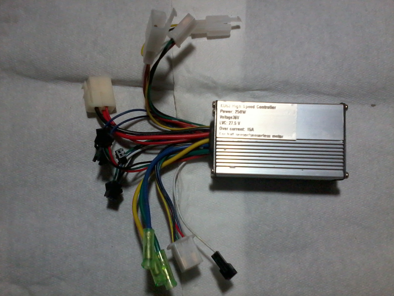

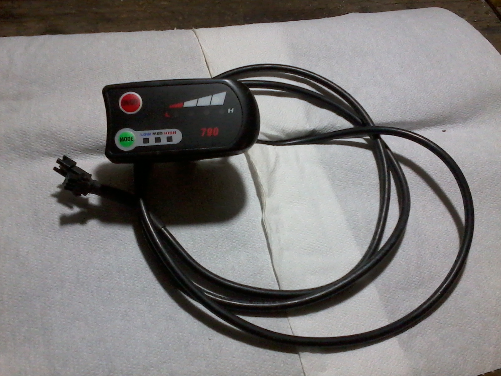

Ciao a tutti,volevo chiedervi se secondo voi è possibile creare la compatibilità tra questo display e questa centralina,sfruttando le caratteristiche del display,perchè ho acquistato questo kit Q100 36V250W-350W Front Driving da BMS battery col la scelta dell'accelleratore tipo moto e quindi non c'era l'indicatore livello batteria,perchè era fornito in dotazione con l'accelleratore a pollice,così ho comprato questo displaya a parte che,come vedete ha anche la possibilità on-off e tre diversi livelli di potenza,visto che ci sono,chiedevo se era possibile sfruttarli,altrimenti dovrò accontentarmi solo del livello batteria.

Non so risponderti, anche se posso assicurarti che se vuoi fare questa modifica solo per avere l'indicazione della carica della batteria è meglio che lasci perdere, non serve praticamente a niente.
Se invece vuoi sfruttarne tutte le funzioni allora la cosa si fa più interessante e vale la pena lavorarci su.

Di quei display ci sono diversi modelli che funzionano in modo diverso tra loro, bisogna vedere se è compatibile, sicuramente il livello della batteria e l'accensione sono compatibili, per l'indicazione della carica della batteria, è come dice Barba.
