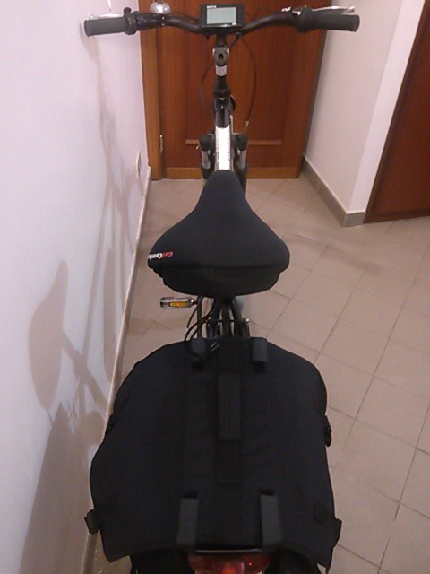

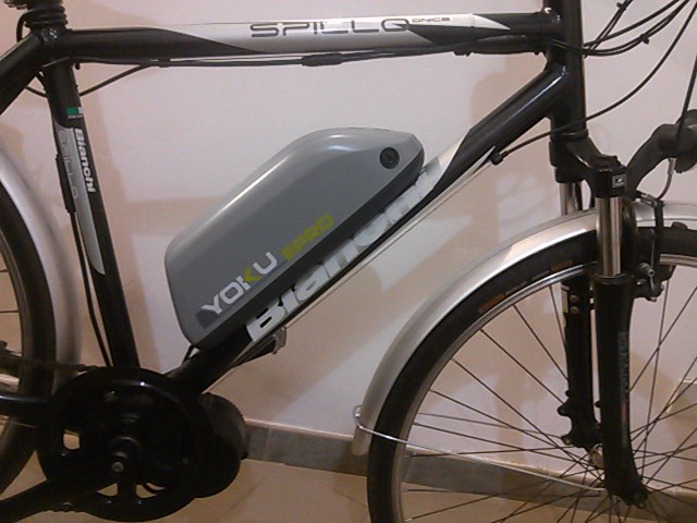

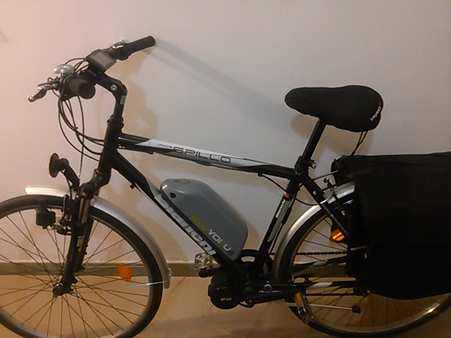

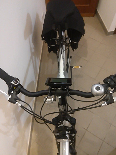

Dovevo iniziare per forza così! L'orgoglio per questa meravigliosa creatura non mi permetteva di attendere oltre: DOVEVO MOSTRARVELA!
Ma adesso andiamo con ordine: sono alla mia prima bipa e la sto rodando ormai da quasi due settimane...cosa è successo prima?
Da anni seguo assiduamente questo meraviglioso forum ma avevo preso parola solo a giugno dell'anno scorso quando un po' di soldini mi hanno permesso di cominciare a trasformare i miei desideri in realtà. Da allora e dai preziosi consigli ricevuti sono cambiate un po' di cose...e il risultato è quanto vedete ad inizio post.
Dapprima ho acquistato una spillo onice che fino a due settimane fa mi aveva già dato delle belle soddisfazioni. Da due settimane a questa parte però la musica è decisamente cambiata.
Quel che è successo è presto detto: è arrivato a casa il risultato del GABIPA, il GAS organizzato da GreenGoBike, un negozio che mi sento in dovere di ringraziare in quanto a professionalità e disponibilità.
Così ho subito montato il kit da 250W insieme alla batteria Li-Ion da 13Ah.
Il montaggio è stato più semplice dello smontaggio (qualche problema ad estrarre il movimento centrale devo ammettere di averlo avuto) e anche la tanto discussa linea catena mi sembra non soffrire troppo e mi permette di utilizzare tutti i sette rapporti del mio Shimano Tourney TX. Il risultato estetico mi è piaciuto sin da subito, ma quello su strada: SBALORDITIVO!
Mi muovo ormai quotidianamente con questo mezzo che mi permette di affrontare la salita del ritorno a casa in molto meno tempo e quasi senza fatica.
Si tratta di una trentina di chilometri giornalieri che affronto senza risparmiare batteria e motore arrivando a fine giornata con l'indicatore di carica che solo a volte vede spegnersi il primo dei quattro led. So che non è un indicatore attendibile, però a me sembra un buon risultato...soprattutto assolutamente adeguato alle mie necessità e anche sovradimensionato per potermi permettere eventuali spostamenti ulteriori.
La soddisfazione di viaggiare a 30km/h in salita è qualcosa di eccezionale, e la capacità di muovermi nella mia città, Palermo, senza dover prendere la macchina o dover attendere per ore un autobus mi fa sentire davvero più libero.
Per questo, infine, voglio mandare un ringraziamento di cuore a tutti i kittari che animano jobike: un faro a led che illumina le nostre strade elettrificate!
