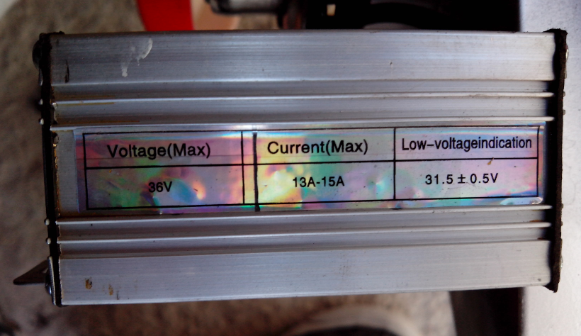

Allora, se vi invio una foto della centralina oppure le caratteristiche sapreste dirmi che centralina posso sostituire? che altre modifiche si potrebbero fare?
ora vedo le caratteristiche della centraline e le allego.

Oggi ho smontato la centralina e o fotografato le caratteristiche, eccola:
905,99 KB
Quindi per centralina da sostituire mi consigliate una centralina di 10 Ah continui e 20 Ah di picco oppure 12 ah e di picco 25 Ah?

Che motore ha quella bici?
guarda quanti cavi ci sono tra motore e centraline se i cavi grossi sono 2 è un brushed e ne fai poco se sono 3 è un brushless se ha anche 5 fili sottili e sensored.

Ciao, i fili che vanno al motore sono 2, il motore e a spazzole.
Può creare problemi questa cosa?
