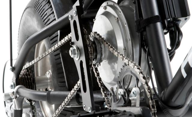

L'intento è quello di realizzare in un futuro moolto remoto una bike elettrica da omologare in Germania per poi nazionalizzarla in Italia,mi scuso se eventualmente l'argomento fosse o.t. visto che non si tratta di biciclette elettriche.
.....eppure già lo hanno fatto,è tanto che ci stavo pensando ma è la stessa cosa che avevo in mente di fare in abbinamento ad un centrale abbastanza corposo,addirittura qui si parla di 8 velocità.
Se i dati fossero attendibili come di sicuro lo siano qui si parla di "soli" 8kw e 80mph al'ora,c'é da pensare che anche l'aerodinamica di questa moto gioca favorevolmente ma credo che sia il cambio a farla da leone considerando anche che il motore un glorioso Cristy 5304 benché non sia il top dei top riesce ad esprimere prestazioni di tutto rispetto senza tensioni e correnti elevatissime:80V a 100A.
In fin dei conti "sempre sulla carta" sarebbe semplice costruirsi un deragliatore per catene passo moto,sarebbe sufficiente ampliare quello che già esiste magari abbandonando per ovvi motivi leghe leggere e roba varia.
Ma tra il dire e il fare..... per cominciare mi basterebbe vedere un particolare dettaglia del lavoro,l'attrezzatura non mi manca,ho "quasi libero accesso"alla macchina CNC di un amico tornitore....praticamente io gli rompo le balle e lui per non sentirmi:esegue
http://www.electricbike.com/hanebrink-hustler-x5/
L'unica foto che lo inquadra..e male

Sono daccordo con Aspes.
E' una considerazione che ho fatto anch'io avendo a disposizione un blocco completo della mia moto, il tutto però per potenze molto maggiori.
Del resto non sono sicuro che in quella foto sia visualizzata una catena moto, a me sembra tutto materiale bici montato con i dovuti accorgimenti.
Non ho però letto l'articolo.

Scrivo era,perché purtroppo approfondendo ulteriormente il tutto si è rivelato un fake mostruoso
Non per colpa mia intendiamoci,io la buona fede l'ho messa tutta....sembra che questi signori abbiano gonfiato a dismisura ( e di molto oltre quello che siamo abituati) i dati delle prestazioni e della affidabilità..
Gli 80 mph intanto sono in modalità competizione,non parlano di quanto tempo riesce a mantenere tale velocità ma se calcoliamo gli rpm del 5304 con qualsiasi rapporto corona/pignone la cosa rimane impossibile.
Anche facendo il calcolo al simulatore con dati Cristalyte 5304..100A e 80V la cosa non regge.
Il cambio ( per me la cosa più interessante) è quello di una normale bici..figuriamoci se possa tenere potenze per i 160 all'ora!!
Tutte queste, ma anche altre analisi sono state approfondite dagli amici di Endless Sphere concordi poi con questo fake clamoroso
