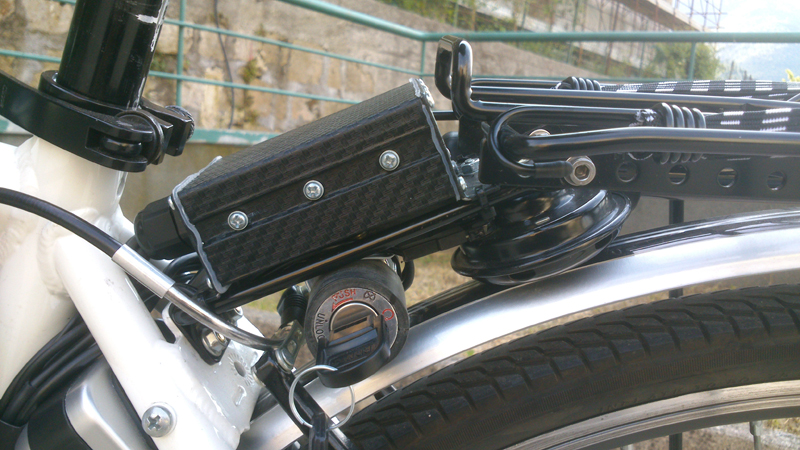

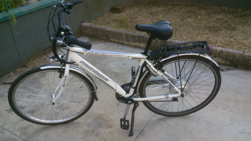

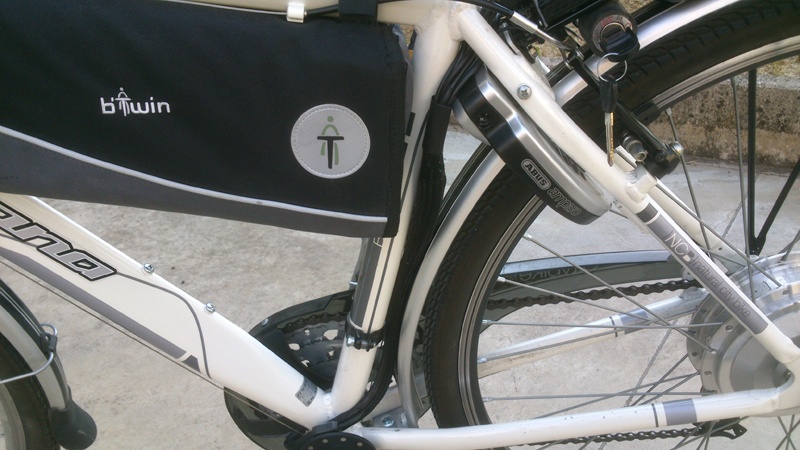

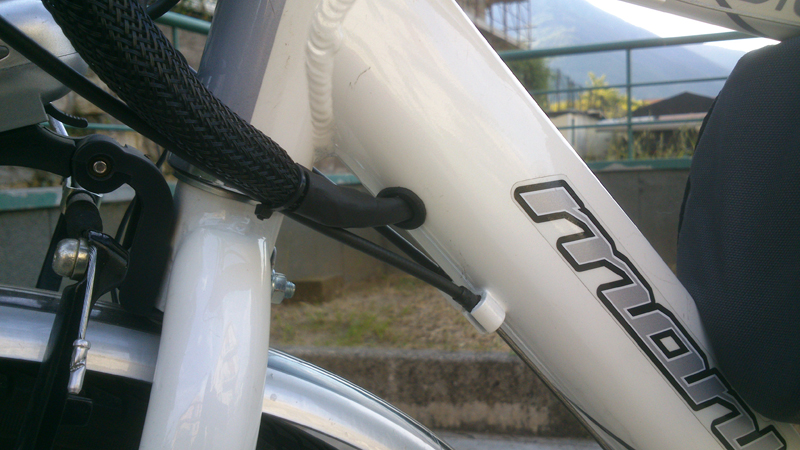

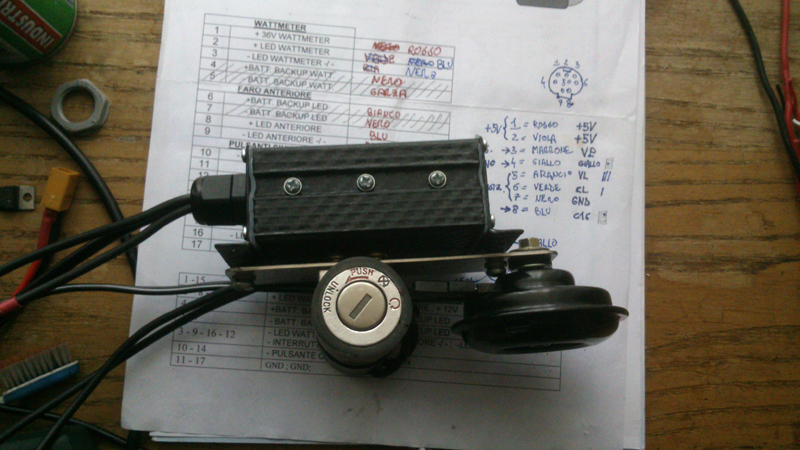

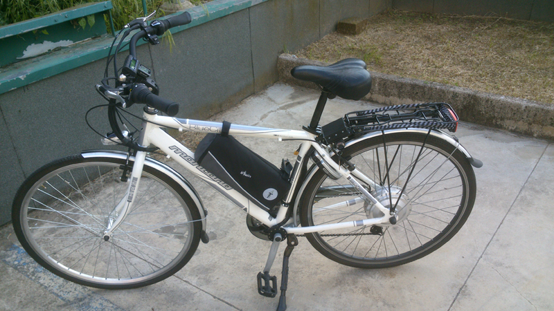

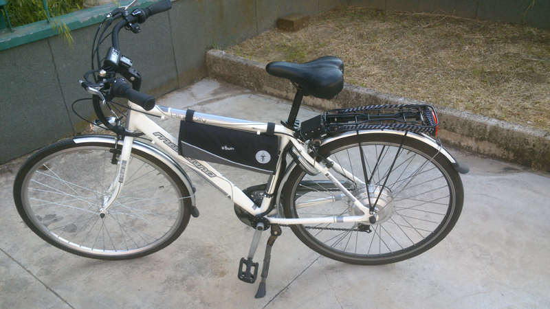

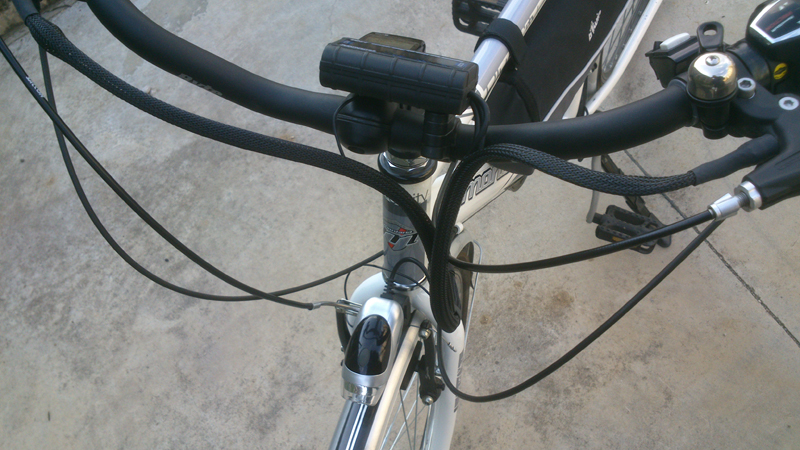

Ciao ragazzi vi mostro i miei ultimi upgrade per la mia bici..ho fatto passare i cavi all'interno del tubo centrale dove erano presenti già due fori che ho semplicemente allargato, poi ho rivestito la centralina con pvc nero e l'ho dotata di un connettore unico sia per le connessioni dei segnali che per l'uscita del motore, ho eliminato il cavalletto centrale e ho aggiunto il blocco chiave di accensione più clacson, mi piacerebbe una bella batteria a bottiglia per completare il tutto :)

Bello, tranne il PVC che impedisce il passaggio dell'aria sulla centralina.
Se non ti piace il colore meglio una passata con il nero da bomboletta spray, magari opaco.

@Millemiglia quasi due anni! :-D
@T4R grazie in effetti ero anche io perplesso riguardo al passaggio dell aria ma devo vedere come si comporta sotto stress in termini di calore, essendo alluminio con la bomboletta e aggrappanti vari non so quanto sarebbe durata la vernice.. il watt meter l'ho fissato con un braccetto di plastica avvitato sulla parte posteriore.

La vernice nera termica dura quanto vuoi, altrimenti non esisterebbero le centraline nere alla nascita!
Se vuoi un consiglio togli il PVC, se il contenitore riscalda è talmente isolato che non senti nemmeno il calore con la mano.

Ciao barba le centraline che vendono già nere credo siano anodizzate mentre ad esempio il metallo del portapacchi hanno una vernice particolarmente resistente,l'alluminio è un pò ostico da verniciare gli spigoli al primo urto con qualcosa si spellano subito, mi capitò con il vecchio portapacchi in alluminio verniciato dal carrozziere con asciugatura in forno.
Ad ogni modo potrei con il taglierino rimuovere il pvc in corrispondenza delle parti alettate!
6811 Messaggi
Inserito il - 09/05/2014 : 15:45:10  Mostra Profilo Invia a MilleMiglia un Messaggio Privato  Rispondi Quotando
Se la centralina è piccola (7-14A) fregatene e lascia così, non scalda tanto abbastanza da rovinare niente..

Sopratutto il lavoro dei connettori, veramente pulito. Ma quello delle fasi porta il carico senza problemi? La centralina è piccola ma quel connettore... non è stressato?
Forse dibi si chiede come alimenti il clacson.

Grazie la modifica per il clacson l ho fatta con un convertitore dc dc Step down mentre per le connessioni di potenza ho usato un connettore più grande è al fianco di quello dei segnali,! :-)

ahah tranquillo non è fantascienza è come un alimentatorino che abbassa la tensione della batteria a 12V cmq io vivo in provincia di salerno e tu?

Si avevo intravisto il connettore cromato e so che ha i pin ben più generosi ma la perplessità mi rimane. Comunque nel tempo ci terrai informati se reggono o se ti daranno problemi di surriscaldamento.
Comunque l'idea è favolosa e molto professionale.
