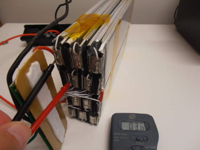

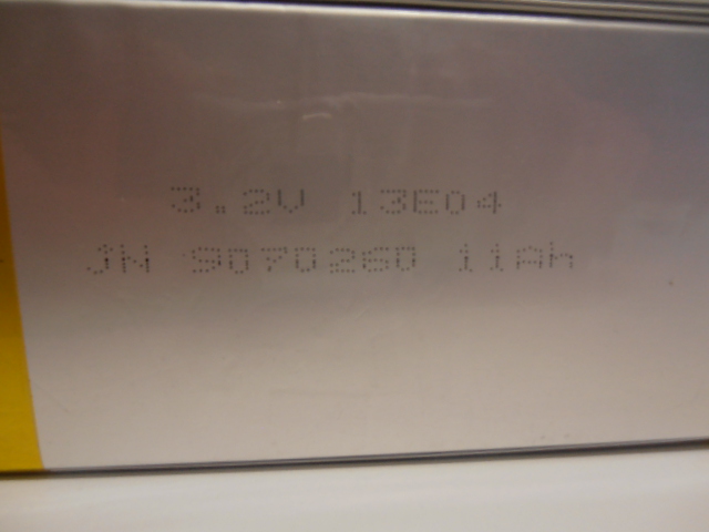

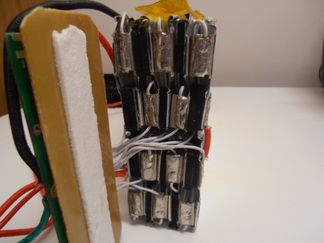

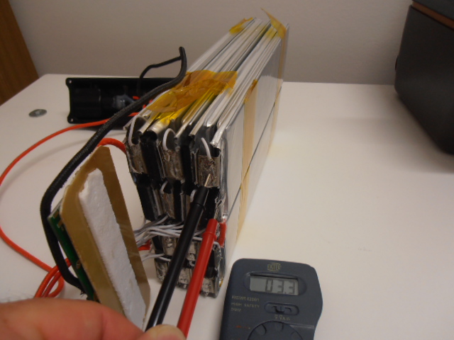

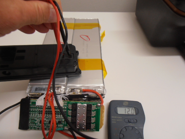

Allora .. ho aperto la batteria.
E' una LIFEPO4 composta da 12 celle 9070260 3,2V 11 Ah
L'ho acquistata per 36V 12 Ah ...
Il BMS è EP-PCM-L16S16-789(A-1)
Non so dove misurare, comunque le misure che ho fatto mi danno 3,6V sulle celle di sinistra e 3,3V su quelle di destra
Se mi date qualche indicazione, provo a capire dove è il problema e se è possibile risolverlo.
Comunque ho capito (troppo tardi) che ...basta cinesi... BMSBATTERY e EcityPower .. costano poco ma valgono anche meno ..
119,8 KB
131,52 KB
136,37 KB
133,64 KB
136,72 KB
garchofa
1982 Messaggi
Inserito il - 27/05/2014 : 17:41:21  Mostra Profilo Invia a garchofa un Messaggio Privato  Rispondi Quotando
devi portarla alla condizione in cui non funziona e allora controllare la tensione di ogni singola cella.

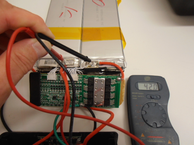

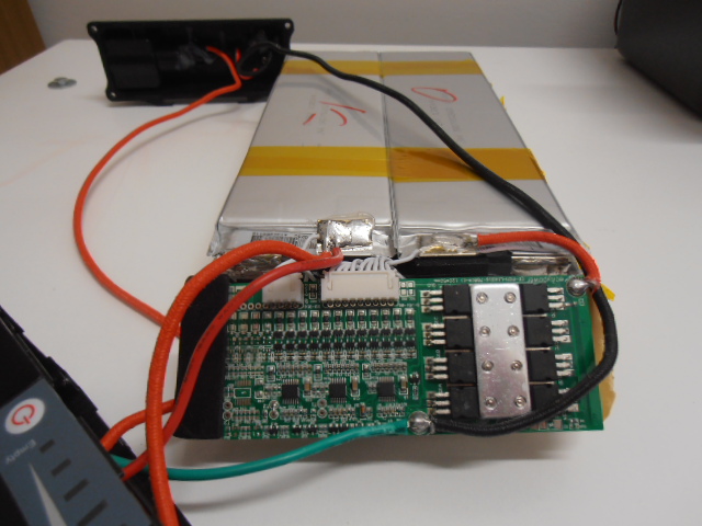

Inserito il - 27/05/2014 : 18:01:23  Mostra Profilo Invia a Orlando51 un Messaggio Privato  Rispondi Quotando
Se ho misurato bene, 2 celle erogano 3,3V e le altre 3,6V.
Dovrebbe essere il BMS perché nella saldatura superiore delle celle leggo 42V invece nel connettore leggo 12V.
Quale BMS che faccia anche una buona azione di livellamento posso provare a montare e da chi lo trovo ??

garchofa
1982 Messaggi
Inserito il - 27/05/2014 : 20:00:49  Mostra Profilo Invia a garchofa un Messaggio Privato  Rispondi Quotando
La bici funziona, ma io credo che il BMS taglia la corrente quando una di quelle 2 celle scende sotto la soglia minima di tensione, per questo motivo dovresti provarla nel momento in cui si presenta il problema.

Inserito il - 27/05/2014 : 22:30:50  Mostra Profilo  Visita l'Homepage di Daniele Consolini Invia a Daniele Consolini un Messaggio Privato  Rispondi Quotando
Carica tutte le celle con un alimentatore da laboratorio a 3.6 e prova a vedere se torna tutto a posto.
...ancora quelle celle? Ma esistono ancora???!!! Mamma mia...fuffose...buoni propositi, ma vuoto ed elettrolita di scarsa qualità. Ne testai un centinaio, alcune andavano bene, altre no.
addirittura cambiavano comportamento di carica in carica...
forse 2 cariche in 3 mesi sono davvero pochine!!!!
36483 Messaggi
Inserito il - 27/05/2014 : 22:57:59  Mostra Profilo Invia a Barba 49 un Messaggio Privato  Rispondi Quotando
Quoto Daniele, anche io ho avuto un'esperienza negativa con quelle celle, prova comunque ad effettuare una lunga ricarica e poi vedi cosa accade: Se nonostante tutto dal BMS continua ad uscire una tensione più bassa rispetto a quella che misuri ai capi della batteria allora è fottuto e devi sostituirlo.
Se vuoi usare la batteria escludendo il BMS solo in scarica puoi fare un ponticello tra la piazzola -B e quella -P della scheda, in questo modo il BMS farà ancora il bilanciamento in carica ma sarà escluso durante l'uso sulla bici.
Naturalmente devi avere una centralina che stacchi l'alimentazione a non meno di 31-32V, altrimenti ti giochi subito la batteria.

Inserito il - 27/05/2014 : 23:31:02  Mostra Profilo Invia a Orlando51 un Messaggio Privato  Rispondi Quotando
Grazie a tutti delle risposte, comunque mi stò convincendo che è il BMS ad essere fottuto. Volendo cambiarlo e non mettere lo stesso, cosa potrei installare ? Lo spazio logicamente è ridotto, 130 x 50 circa. Oppure esiste un carichino con BMS incorporato ma che non abbia bisogno di portar fuori dal case tutti i cavetti delle batterie ??

Inserito il - 28/05/2014 : 10:05:16  Mostra Profilo Invia a Barba 49 un Messaggio Privato  Rispondi Quotando
Se a te sembra più semplice portare fuori tutti i cavi e montare un connettore per la ricarica tramite il Robbe fai pure, ma non è una soluzione perchè durante l'uso saresti senza la protezione del BMS, tanto vale escluderlo come ti ho indicato sopra lasciandolo collegato solo per il bilanciamento.
Il fatto che non vada in scarica non significa affatto che è completamente guasto, di solito il circuito di ricarica e bilanciamento resta funzionante...

Inserito il - 28/05/2014 : 10:31:50  Mostra Profilo Invia a Orlando51 un Messaggio Privato  Rispondi Quotando
Grazie Barba 49, provvisoriamente farò come hai suggerito, poi cercherò un BMS interno più performante di quello che non funziona.
Se vi viene in mente qualche marca/modello/reperibilità accetto volentieri i vostri consigli

Inserito il - 02/06/2014 : 08:24:06  Mostra Profilo Invia a Orlando51 un Messaggio Privato  Rispondi Quotando
Barba 49, dopo aver caricato tutte le celle singolarmente, sembra che si siamo livellate tutte a 3,35 V.
Ora comincio a rimontarle ma mi è venuto un dubbio.
Mi hai consigliato di saldare un cavetto tra -B e -P per bypassare il BMS in scarica. Ma in questo modo non si bypassa anche in carica ? oppure riesce a fare ugualmente il livellamento ?
36483 Messaggi
Inserito il - 03/06/2014 : 13:06:46  Mostra Profilo Invia a Barba 49 un Messaggio Privato  Rispondi Quotando
No, se colleghi le due piazzole B- e P- escludi il BMS solo in scarica...
In carica continua a fare il suo lavoro di bialnciamento e controllo, sono due circuiti ben separati.
