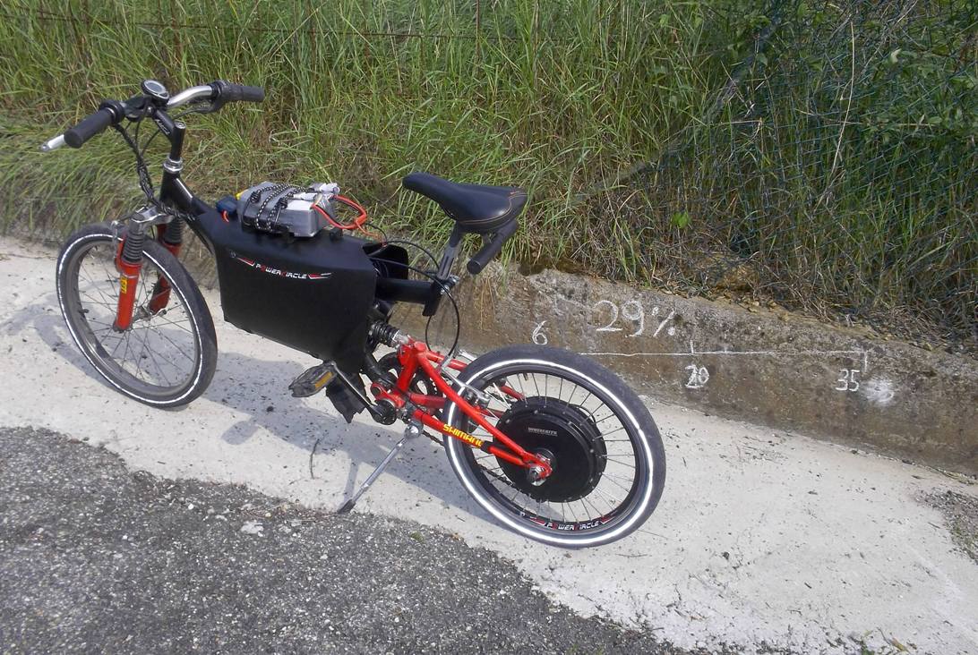

Ieri sera m'è arrivato l'agognato nine continent 12*5 su ruota 20" Garchofizzato con l'elettrocambio 12*5 - 6*10.
Ovviamente priorità totale... e stamattina era già montato sulla stretchbike e pronto alle prime prove!
Siccome già normalmente il 12*5 si arrampica benissimo, ho dovuto pensare a qualcosa di drastico per vedere i miglioramenti...
Per l'occasione ho tolto il sellino posteriore, ho tolto i 15kg di batterie al pb e ho messo due lipo 6s 5000mAh per fare 44,4 volt nominali (50 effettivi a max carica). La centralina è da 27A.

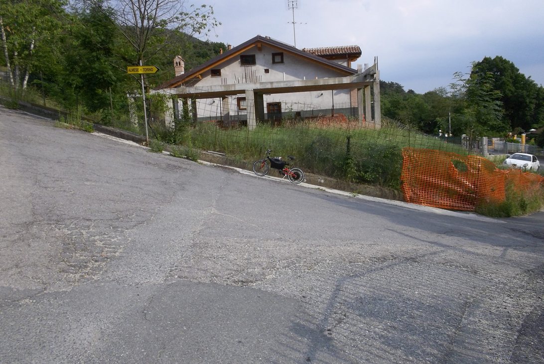

Ho cercato la salita più brutale vicino a casa ed ho cominciato...
Io peso 65kg e la bici, così configurata 22kg.
La salita è del 29% (misurata con bolla d'aria). La prova è la ...partenza da fermo. Con il 12*5 per partire devo spingere un po' sui pedali e continuare a fare un po' di forza altrimenti tende a fermarsi. In configurazione 6*10 si impenna (...senza la zavorra delle batterie al pb[;)...]), ma appena si riesce a tenere giù la ruota davanti, va su senza neppure mettere i piedi sui pedali (per l'occasione ho bypassato il gas legalizer, per fare il test dimostrando che non ho aiutato con le gambe).
Morale con circa 1300watt vai su al 30% senza pedalare e se ci metti anche le gambe fili che è un piacere.
Siamo a livello di un buon scooter a norma...

Il mezzo...
216,14 KB
La location...
223,84 KB
