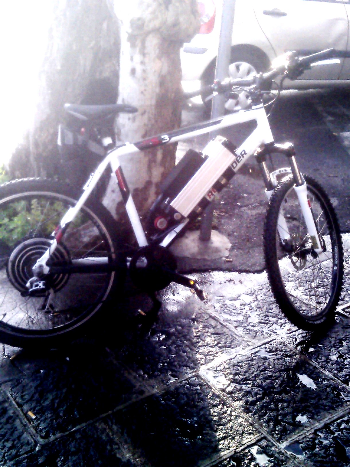

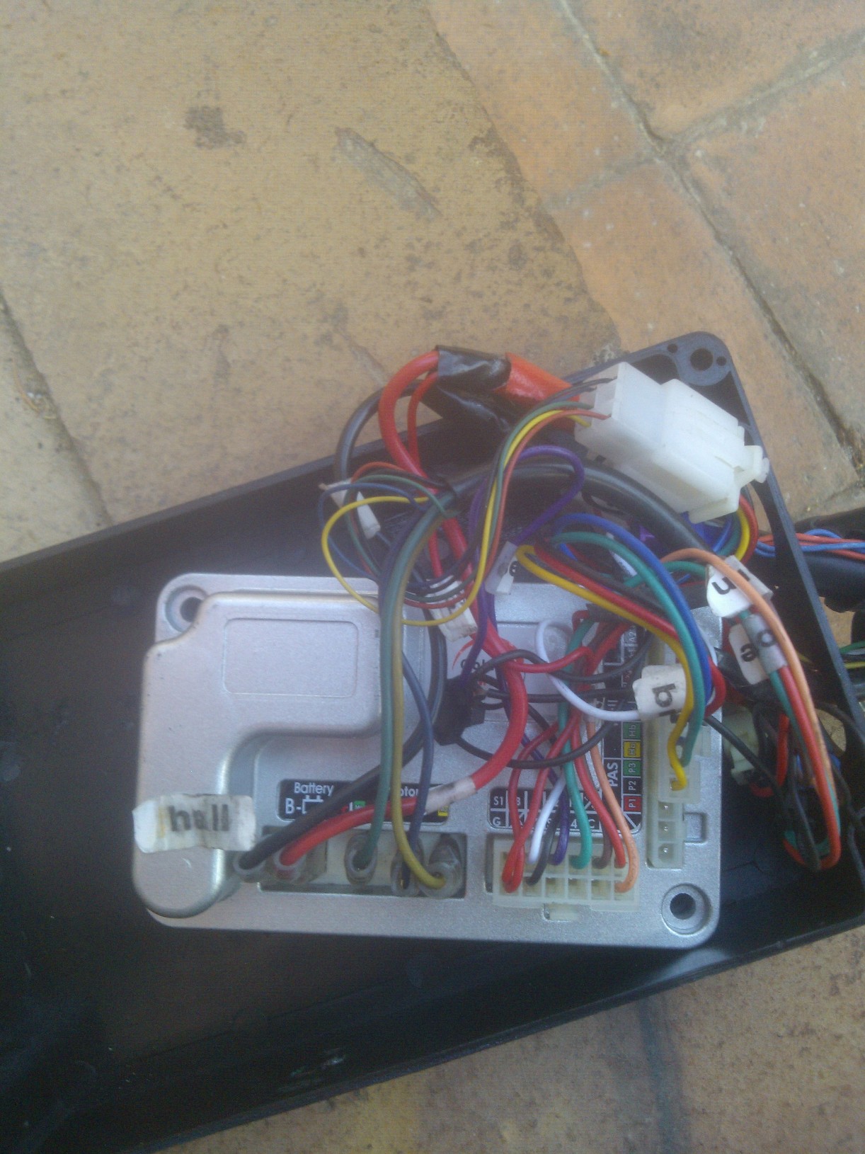

Salve agli amici elettropedalatori, ho un dilemma e spero che qualcuno di voi mi possa aiutare.
ho preso una rockrider 5.3 elettrificata goldenmotor usata, e da un paio di settimane mi succede una cosa strana
in questo periodo sto facendo belle salitone e mi capita spesso che dopo un paio di Kilometri si spegne tutto, spengo ed accendo la batteria e le bièa riparte, nn capisco se è la centralina che si surriscalda e va in blocco o se proprio sta partendo
un Vostro esimio consiglio sarebbe ben accetto
posto qualche foto della bipa per capire che cosa ha montato
grazie a tutti in anticipo

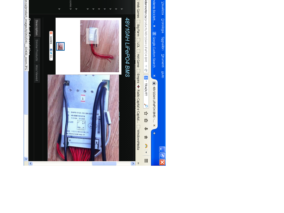

UN GRAZIE A TUTTI IN PARTICOLARE A BARBAPAPA' ( APPELLATGIVO NON DA FUMETTO MA PERCHE' E'VERAMENTE UN PAPA' PER LE DRITTE CHE CI DA') POSTO UNA FOTO DEL BMS PRESA NEL SITO DI G.M. E D IN SETTIMANA DELLA CENTRALINA.
SPECIFICHE BMS Built in BMS with kickout protection when battery is low.

Bene, è un BMS da 48V-10A continui e 30A di picco: Se la tua centralina è da 27-30A di picco il BMS può andare in protezione durante le salite come hai detto tu.
Se invece hai una centralina da 25A di picco allora il problema probabilmente sta nell'efficienza delle celle, anche se ovviamente non si può escludere un guasto del BMS stesso, accade!!!

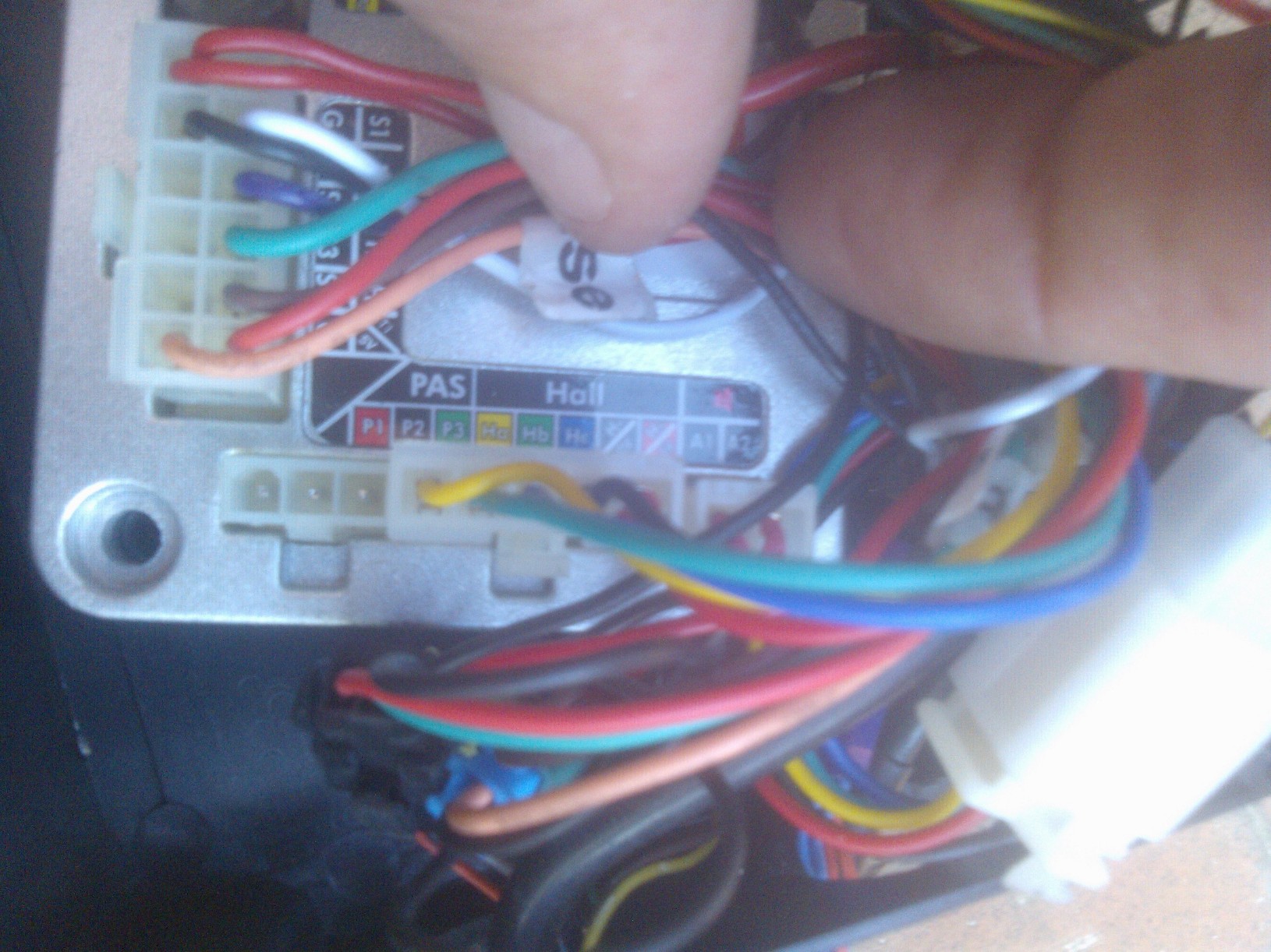

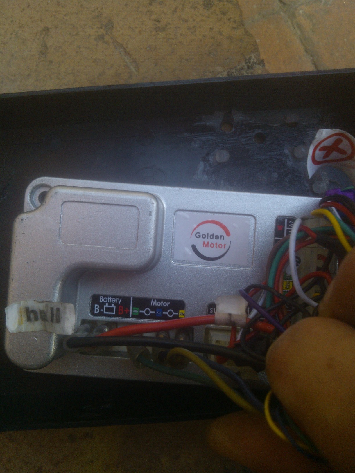

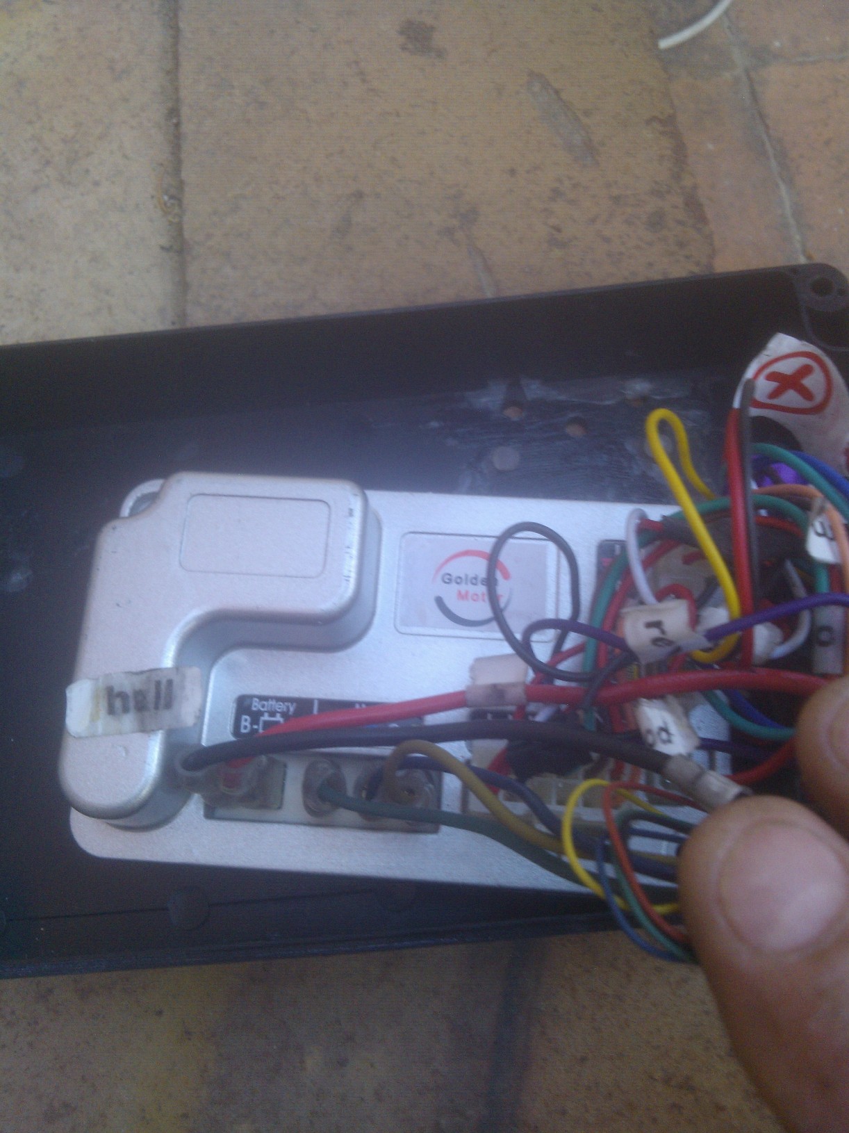

GRANDE BARBA ECCO LE FOTO DELLA CENTRALINA MA NON LEGGO DA NESSUNA PARTE L'AMPERAGGIO

Inserito il - 17/07/2014 : 14:20:14  Mostra Profilo  Visita l'Homepage di blindo7 Invia a blindo7 un Messaggio Privato  Rispondi Quotando
ciao dalle foto la centralina non sembra un mostro di potenza,quindi dai sintomi pare che sia la batteria che collassi sotto sforzo,cosa probabile anche perché in genere è l'unico componente che invecchia ed avendola presa usata potrebbe esser stata trattata male.
vedi se riesci a monitorare la tensione tra centralina e batteria,a parte il rilevare il drop(differenza di tensione)tra motore fermo e sotto sforzo,se supera i 4-5 V non sta bene,
comunque quando si blocca la bici misura la tensione ai capi centralina (senza riavviare la batteria)se ti da 0V hai la batteria che crolla ed il bms stacca tutto fino a che non spegni e riaccendi,
se invece ti trovi la tensione giusta è la centralina che scalda e va in blocco,è magari piccola per quel motorone

Inserito il - 17/07/2014 : 17:00:16  Mostra Profilo Invia a Barba 49 un Messaggio Privato  Rispondi Quotando
Ci manca l'etichetta ma sicuramente è una BAC-281P programmabile.
Può essere programmata per 24-36-48V e accetta massimo 60V in entrata, mentre per la potenza si va da 200W fino a 1000W.....
Se la centralina è settata per 48V-1000W è chiaro che la corrente richiesta sarà di 20A continui e oltre 30A di picco, quindi supera la portata del BMS che di conseguenza va in protezione.
Dovresti acquistare il cavetto apposito e programmare la centralina a 15A continui e 25A massimi, altrimenti il difetto persisterà.

La centralina a detta del vecchio proprietario è
programmabile a 500 750 1000 w
ma se riprogrammo gli amper a 15 e 25 max
perdo potenza oppure è consigliabile acquistare una centralina piu' potente?

Inserito il - 18/07/2014 : 19:18:26  Mostra Profilo Invia a Barba 49 un Messaggio Privato  Rispondi Quotando
Se acquisti una centralina più potente peggiori ancor più la situazione, se è il BMS che stacca l'alimentazione dopo 30A di assorbimento con una centralina più affamata non parti nemmeno!!!
Puoi solo programmare la centralina per 25A massimi e provare la bici: Se il difetto scompare sai qual'è il problema, fai un test...
