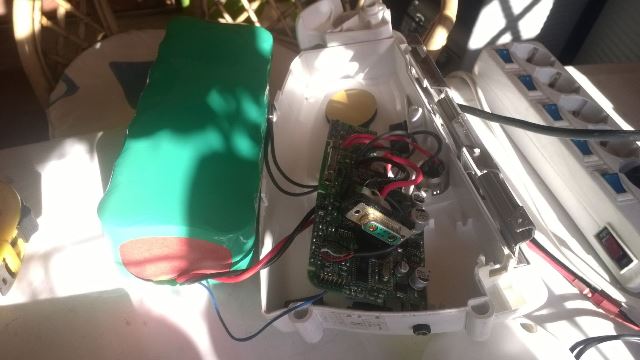

Buondì,ho per le mani un pacco batterie Bionx Ni-Mh 24v e credo 10Ah,sono 20 celle sub D(tipo torcione)e sono esaurite.
Nel case batteria c'è un circuito che suppongo moduli il ritorno di corrente al momento della frenata.
Prima di acquistare nuove batterie proverò con un paio di piombo il circuito e la bici per essere sicuro che non sia guasto.

metto una foto tanto per
