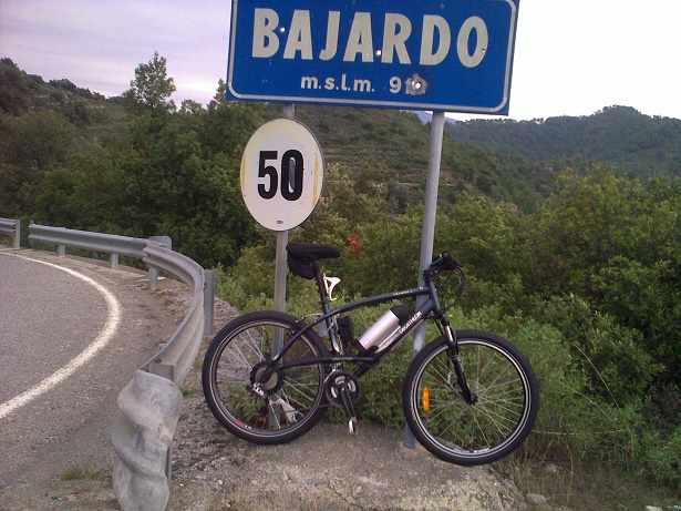

maxgiarrizzo ha scritto:
come temevo, qualcuno avrebbe allora una batteria al litio da 10ah continui a poco prezzo, anche usata si intende devo fare sti benedetti 9 km al gg
La mia (vedi foto) ha 2 anni e mi permette di fare oltre 35 Km. metà dei quali in salita (Bordighera - Mentone a.r.) restando ancora con una tacca accesa. Ha le caratteristiche che cerchi. Potrei venderla per sostituirla con una con la centralina incorporata nel supporto (Alcedo). Non ho fatto oltre 100 ricariche, ma come sai, c'è una diminuzione di prestazioni col passare del tempo. Se credi fammi un'offerta con un m.p. Io la considero almeno al 50% del valore iniziale. Cordiali saluti. Stefano
