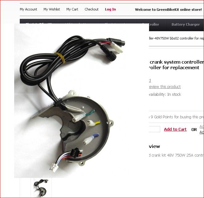

Nico ma hai provato ad aprire il carter che contiene la centralina nel bafang e a spruzzare il crc come ti ha detto barba, e poi su tutti i connettori, perchè quasi sicuramente il problema è lì,..
Nico Danger
512 Messaggi
Inserito il - 18/08/2014 : 19:18:18  Mostra Profilo Invia a Nico Danger un Messaggio Privato  Rispondi Quotando
Ciao Jack,
ho staccato i connettori esterni al motore e li ho soffiati con l'aria compressa.. solo quello!
Ho evitato di toccare qualsiasi vite dato che sono ignorante di roba elettrica e il motore è in garanzia.
Ho sperato che si asciugasse l'umidità come tutti mi hanno detto di fare, compreso AlcedoItalia che me l'ha venduto:
ho messo la bipa al sole ed ho anche scaldato il motore con un phon.
Dopo 4 giorni dalla pioggia, ogni giorno andava un pò meglio fino a questo week end in cui ha funzionato per 3 o 4 giri senza nessuna esitazione..
Quindi ho pensato che l'umidità fosse eliminata e che mi mancasse solo di risolvere il problema di come evitare che entrasse nuovamente acqua..
Invece, oggi, pur senza pioggia o acqua in genere, ha ricominciato a singhiozzare.. ogni tanto, mentre il motore erogava assistenza, staccava per mezzo secondo, un secondo, poi funzionava di nuovo per un minuto circa.
Domani telefonerò ad Alcedo che dovrebbero essere rientrati dalle ferie e vedrò cosa fare.
Barba mi ha anche linkato una foto dal sito greenbikekit.com nel thread che ho aperto per questo argomento "BBS01 e umidità"
62,05 KB
del semicarter subito dietro la corona che contiene degli spinotti..
Vedrò cosa mi dice il tecnico..
