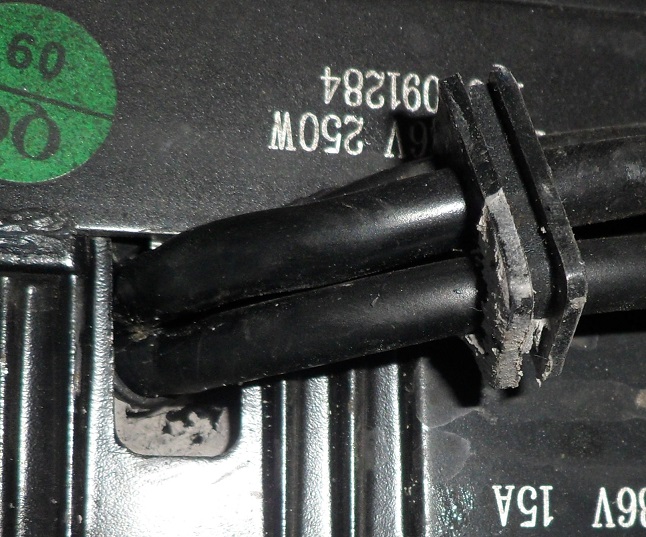

Stasera ho messo la bipa con le ruote all' in su, ho stappato il gommino dal buco del motore dove escono i cavetti,
ho scaldato con il phon per un'ora circa, senza rovinare niente, neanche la vernice, sperando che le pareti del motore calde, scaldassero l'aria interna al motore e che uscisse dal buco trascinando fuori l'umidità..
228,93 KB
Si vede una specie di silicone morbido grigio che non è proprio dato bene..

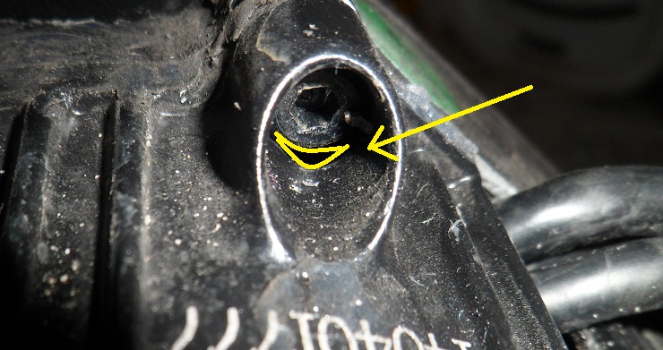

Questi buchi vicino alle viti di serraggio dei semicarter
195,38 KB
possono portare acqua all'interno del motore? Vanno chiusi o è meglio lasciarli aperti?

Inserito il - 12/08/2014 : 09:48:12  Mostra Profilo Invia a Barba 49 un Messaggio Privato  Rispondi Quotando
Si, i freni con cut-off funzionano cortocircuitando il segnale in uscita dalla centralina e staccando l'assistenza, ma in quel caso essendo inibita l'assistenza non dovrebbe più funzionare nemmeno la funzione Walk...
Probabilmente è proprio il Pas ad essere umido e sinceramente senza aprire il motore non so cosa potresti fare di più per asciugarlo.
Quanto all'impermeabilizzazione praticata dall'esterno non ti consiglio, non è mai risolutiva ed in ogni caso dovresti prima essere certo di aver eliminato tutta l'umidità interna altrimenti peggiori la situazione.
Peccato che tu non abbia preso anche l'acceleratore, nel caso avesse funzionato anche adesso ti avrebbe tolto ogni dubbio circa l'origine del problema.

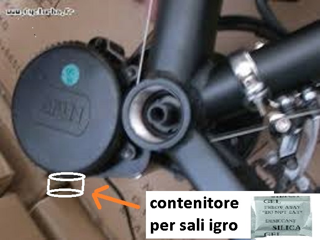

Ho trovato interessanti le considerazioni di Kepler citate da Monkey50z e le ho tradotte qui sotto per comodità di tutti:
..."Sigillare il motore (BBS02) in quel modo non è davvero una buona idea.
Il motore esce dalla fabbrica già ben impermeabilizzato, con un grado di protezione IP65, già quindi adatto a resistere alla pioggia.
L'involucro tra il motore e la centralina è dotato di una guarnizione O-ring, quindi tutto risulta ben riparato.
Il coperchio della centralina, viceversa, non è sigillato ed è progettato per non essere sigillato. Ha perfino dei fori di scarico in corrispondenza dei bulloni di fissaggio, per permettere al motore di "respirare".
All'interno del vano della centralina, la centralina medesima viene all'origine completamente annegata nella resina e tutti i connettori completamente sigillati rendendo il tutto estremamente impermeabile.
Sigillando il coperchio della centralina, questa non può più "respirare". #8232;
#8232;Quando la centralina si riscalda sotto carico e successivamente si raffredda (cessato il carico) viene a crearsi all'interno una pressione negativa che risucchia aria umida all'interno dell'alloggiamento della centralina (anche se è ben sigillata).
L'aria umida condensa in goccioline che si accumulano via via non avendo più una facile via di fuga.
E questo accumulo d'acqua può col tempo causare corrosione/ossidazione.
A questa conclusione siamo giunti tanto tempo fa dopo varie prove di sigillatura di motori nel mozzo (Hub motor) che hanno finito per avere meno problemi di ossidazione interna senza sigillatura rispetto a quelli che avevamo viceversa sigillato.
L'intenzione di impermeabilizzare l'involucro è buona e potrebbe non causare problemi con questo motore (BBS02) ma comunque personalmente non la raccomanderei.

Messaggio di Nico Danger
- DOMANDA N° 5 -
195,38 KB
In effetti spesso ci sono "buchi" anche nei tubi del telaio delle bici, e in mille altre costruzioni di qualsiasi tipo..
Io avevo pensato ad una cosa un pò orrida ma, in fin dei conti, non proprio assurda:
fin dall'inizio la mia idea è stata di provare a stappare la guarnizioncina dei cavi di alimentazione
per vedere se ci si poteva mettere in qualche modo un sacchettino o due di sali igroscopici, tipo quelli che mettono
le fabbriche nelle confezioni delle ciabatte da spiaggia, occhiali, binocoli etc, etc..
Allora avevo pensato che, insieme al lavoro poco raccomandabile di siliconare il tutto, sarebbe stato un bene creare un contenitore per i sali.. avevo pensato ad una schifezza tipo questa:
76,67 KB
un buco nel carter motore comunicante con uno scompartimento apposito, magari con tappo a vite.
Se fatto bene potrebbe essere una modifica accettabile (fatta da gente che sa lavorare, ovvio)
..Insomma, qualcosa ci dovremo inventare..
Forse AlcedoItalia qualcosa del genere la può fare.. Che ne dite?
