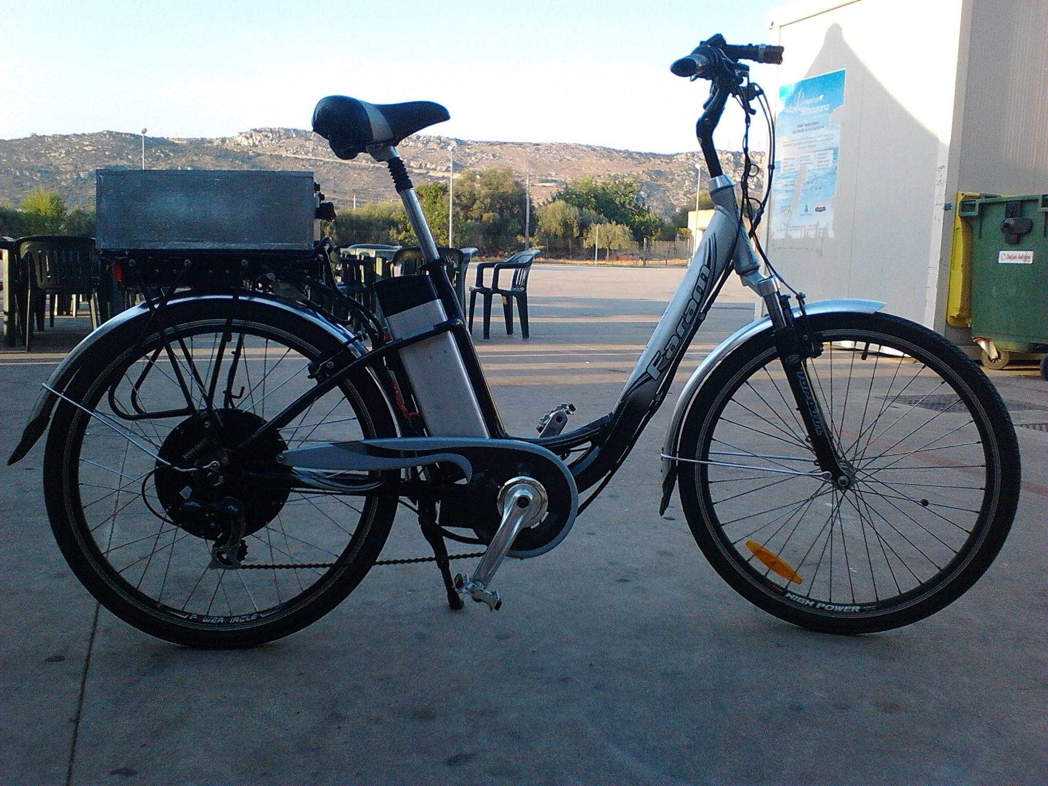

Salve a tutti jobiker, dopo quasi 2 anni e 8000km il kit originale ha deciso di passare a nuova vita.......
Ho appena finito di installare il nuovo kit 9c 9*7 da 40A cn display lcd alimentato a 48v lipo.......ho perso poiu' tempo a mimetizzare tutti i cavi che a montare l' intero kit.......qst e' quello ke ne e' venuto fuori......ve gusta???????

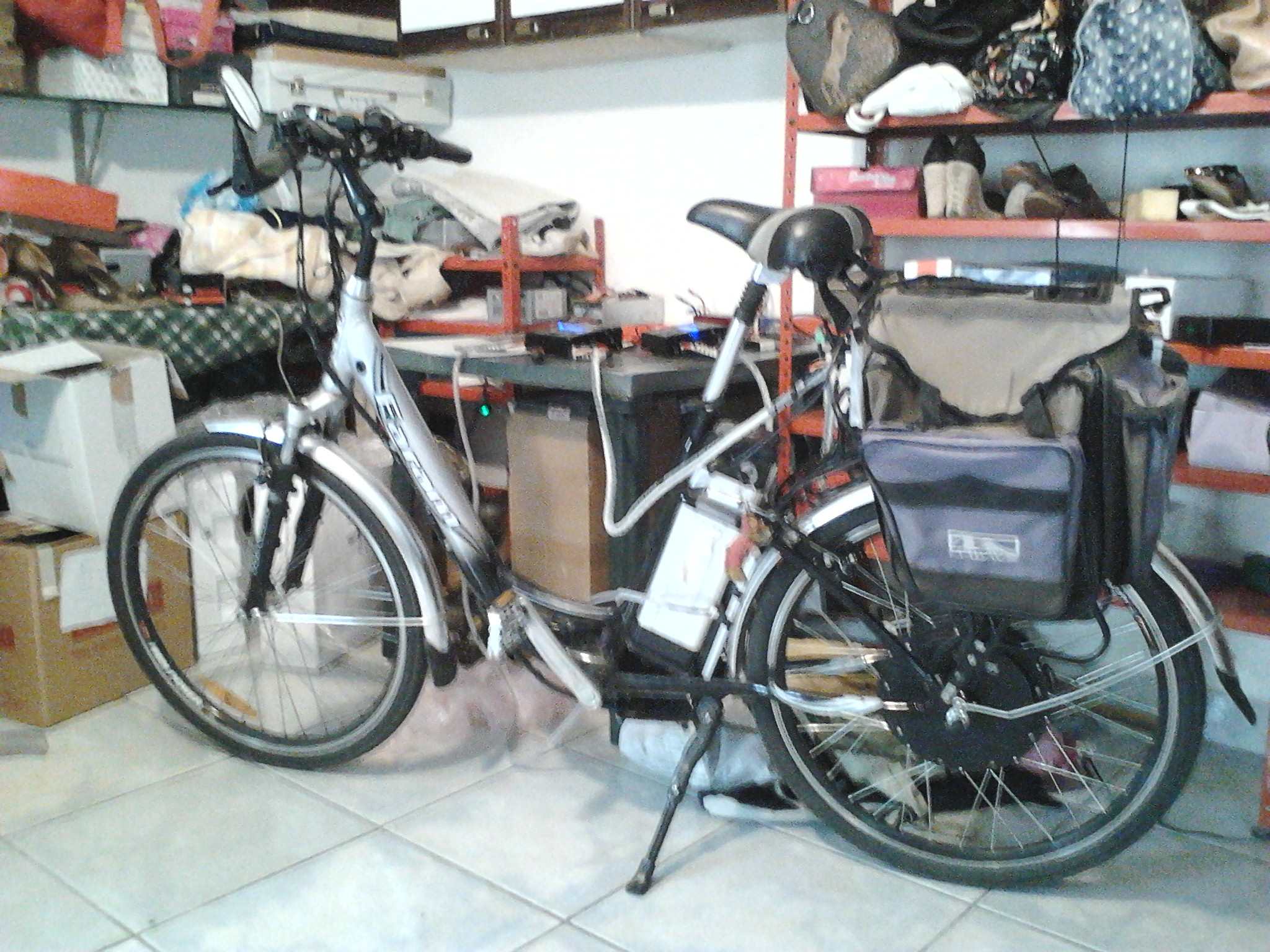

E questa la versione touring........

Inserito il - 14/08/2014 : 22:46:33  Mostra Profilo Invia a Barba 49 un Messaggio Privato  Rispondi Quotando
Tutto molto bello, salvo il fatto che quel tealaio non mi pare adatto ad un motore da 1350W continui e 2000W di picco e per di più da velocità come il 9*7.....
frankcristal
112 Messaggi
Inserito il - 15/08/2014 : 02:45:56  Mostra Profilo Invia a frankcristal un Messaggio Privato  Rispondi Quotando
Dovrebbe essere il 1000 1350 se nn sbaglio.......almeno queste sono le caratteristiche su wheelkit.......
Inserito il - 15/08/2014 : 08:55:32  Mostra Profilo Invia a Barba 49 un Messaggio Privato  Rispondi Quotando
Se hai una centralina da 48V-40A come hai dichiarato e alimenti il tutto a 48V di LiPo (nessun drop) la tua potenza di picco a batteria completamente carica (58,8V) sarà addirittura di 58,8x40=2350W per poi diminuire fino a 1960W a batteria completamente scarica (49V)...
La potenza dichiarata da Wheelkits è quella continuativa, che è 1000W a 36V e 1350W a 48V ma quella di picco è quasi doppia!!!

Inserito il - 15/08/2014 : 11:13:46  Mostra Profilo Invia a frankcristal un Messaggio Privato  Rispondi Quotando
Grazie barba......capito tutto.... come le spieghi tu anche mia figlia di 3 anni le capirebbe.....grazie 1000 e buon ferragosto a tutti!!!!
