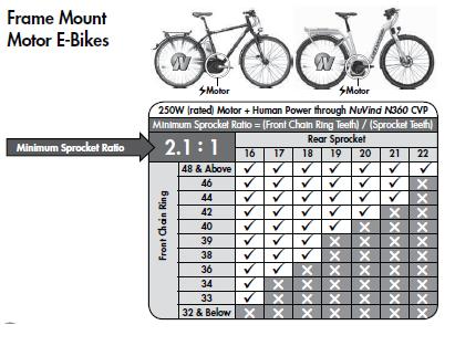

Inserito il - 01/10/2014 : 18:38:37  Mostra Profilo Invia a dipigi un Messaggio Privato  Rispondi Quotando
NUVINCI SPROCKET per motore centrale:
31,5 KB
Mauro27
319 Messaggi
Inserito il - 01/10/2014 : 20:37:28  Mostra Profilo Invia a Mauro27 un Messaggio Privato  Rispondi Quotando
Stavo leggendo il manuale del Nuvinci N360, supporta pignoni da 16 a 22 denti del tipo a cassetta.
Ipotizzando di mantenere la corona originale Bafang da 46 (ma ho letto si può avere anche la 48) con un pignone da 20 (meglio grande per avere più trazione sulla catena, oppure la 42 col 18 se si allinea meglio) col cambio che moltiplica fino a 1.8 avrei un rapporto finale di 4,1 che mi permette quindi di sfruttare tutta la potenza di questo motore in allungo.
Il cambio riduce fino a 0,5 quindi con la marcia più corta avrei un rapporto di 1,15 come quello di molte mtb, quindi la bici risulterebbe anche ben pedalabile in salita.
L'N360 supporta pignoni da 2,3 mm, dal manuale
The NuVinciN360 is incompatible with 1/8 inch (3.18mm) single-speed chains and sprockets. Use 3/32 inch (2.3mm) chains and sprockets onlyUse 3/32 inch (2.3mm) chains and sprockets only
E' la stessa misura della catena del Bafang?
Se avessero la stessa misura della catena e si riuscissero ad allineare si avrebbe davvero un ottimo accoppiamento per questo motore.

Il nuovo N360 con pignone da 20T simula un normale cambio con pignone minimo da 11T (20:1,8=11) e con pignone massimo da 40T (20:0,5=40), quindi ha un'escursione perfetta per un BBS-02 alimentato a 48V da pianura e salita media, mentre per chi vuole un pò più di tiro in salita con il pignone da 22T si simula un 12T/44T.....
Naturalmente poi se si monta la corona di Alcedoitalia da 42T allora ci si può divertire anche in off-road spinto, in pianura si è sempre in grado di raggiungere i 50Km/h e in salita si va sui muri!!!
