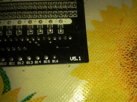

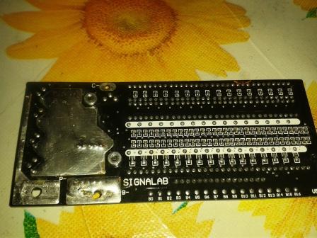

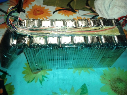

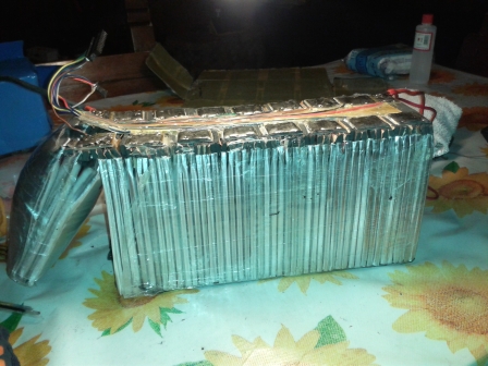

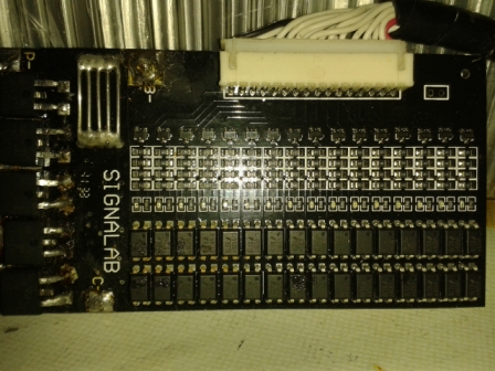

caricabatt. esploso , bms,ha fumato e questo e' lo stato della batteria.sto iniziando a piccoli passi a riattaccare i cocci rotti.
tra qualche giorno mi arriva il carica da alcedo. il bms dovrei acquistare quello di ecopolis. per il pacco batterie non so che fare . gia tempo fa fu riparato da un utente del forum che preferisco non nominare. sono state riparate anzi sostituite le tre celle quelle gonfie in foto ma credo siano state attaccate non bene perche mi fulminava il bms in piu la bici mi singhiozzava. poi scoppio il caricabatt. aiuto!!!!!!!!!!!!!!!!!
138,38 KB
161,11 KB
153,41 KB

per il pacco batterie non so che fare . gia tempo fa fu riparato da un utente del forum che preferisco non nominare. ..

Se hai solo le tre celle danneggiate e il BMS da sostituire non vedo grosse difficoltà, oltretutto non dovrai nemmeno dissaldare e risaldare i cavetti che dal BMS vanno alle celle visto che sicuramente il connettore che hai adesso calzerà perfettamente su quello della nuova scheda.
Basta che tu stacchi le celle rotte e colleghi quelle nuove, a meno che tu non sappia saldare a stagno è una cosa semplice.

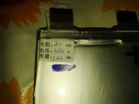

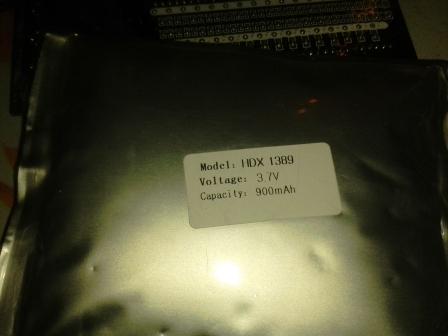

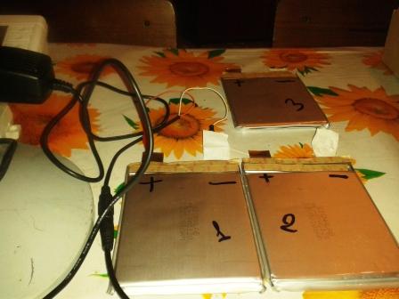

finalmente sono riuscito ad acquistare quello che mi serve per riparare la mia povera batteria.
aprendo il pacco ho notato il terzo elemento che non era come gli altri.
22,47 KB
questo invece e' quello che mi ha spedito ping. le celle sono identiche alle mia.
26,06 KB

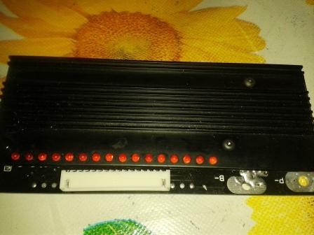

questo e' il matreiale
30,51 KB
31,26 KB
35,31 KB
43,23 KB praticamente non ricordo come vanno attaccati i cavi sul bms. qualcuno puo aiutarmi per cortesia?????????
un saluto a tutti del forum.
romariu
510 Messaggi
Inserito il - 24/10/2014 : 22:22:05  Mostra Profilo Invia a romariu un Messaggio Privato  Rispondi Quotando
Beh... il primo pacco sicuramente non è lifepo4 visto il voltaggio. O è una li-ion o una lipo. Visto che il bms l'ha gestito come fosse una lifepo4 è sicuramente andato sotto il voltaggio minimo in fase di scarica.
Inoltre il primo pacco è di capacità inferiore rispetto al secondo.
Tutte cose assolutamente da evitare e anche potenzialmente molto pericolose.
36481 Messaggi
Inserito il - 24/10/2014 : 23:36:07  Mostra Profilo Invia a Barba 49 un Messaggio Privato  Rispondi Quotando
Vorrei sapere chi ha mischiato celle da 3,7V LiIon o LiPo con le LiFePO4, è roba veramente pericolosa mescolare due chimiche così diverse come tensione...
Quoto quindi Romariu, come vuoi che facesse il BMS a gestire la situazione???
romariu
510 Messaggi
Inserito il - 25/10/2014 : 09:22:22  Mostra Profilo Invia a romariu un Messaggio Privato  Rispondi Quotando
Brett ha scritto: praticamente non ricordo come vanno attaccati i cavi sul bms. qualcuno puo aiutarmi per cortesia?????????
Lo schema per i collegamenti del BMS lo devi richiedere a chi te lo ha venduto.
garchofa
1982 Messaggi
Inserito il - 25/10/2014 : 10:44:11  Mostra Profilo Invia a garchofa un Messaggio Privato  Rispondi Quotando
Collegare il BMS non è cosi difficile, B- al negativo della batteria, da B0 fino a B16 vanno i cavi di bilanciamento, B0 corriponde al negativo della batteria, B1 al positivo della prima cella, B2 al positivo della seconda cella e cosi successivamente., l'ucita del negativo generale della batteria andra collegata su P- o roba del genere.

Scusa Brett, ma non hai già il vecchio connettore che dalla batteria raggiunge il BMS??
Se è così è sufficiente che tu lo scolleghi da quello bruciato e lo colleghi al nuovo, a quel punto ti restano da fare due semplici saldature (-B e -P) e amen...

si il connettore ce l'ho. io volevo sapere solo p- b- c- praticamente solo i cavi carica batt. alimentazione e batteria. e poi vorrei sfruttare il bms solo in fase di carica e non in scarica. so che per questa ultima operazione bignia fare un ponticello.

si, fai un ponte tra B- e P-, ed il caricatore, lo metti su C-

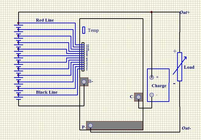

Questo è uno schema di collegamento di un BMS che ho trovato in rete. Dovrebbe andare bene ma aspetta che qualcuno con più esperienza dia conferma. Normalmente lo schema di collegamento viene fornito da chi ti vende il BMS, per questo sopra ti ho scritto di richiederlo a chi te lo ha venduto.
58,87 KB
36481 Messaggi
Inserito il - 26/10/2014 : 17:50:43  Mostra Profilo Invia a Barba 49 un Messaggio Privato  Rispondi Quotando
Lo schema va bene, e per escludere il BMS in scarica basta ponticellare il -B e il -P lasciando il resto inalterato...
