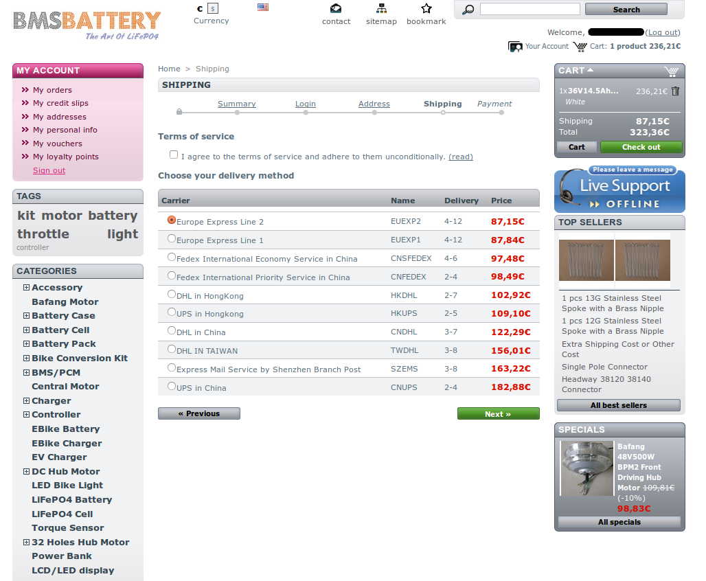

A mè simulando l'ordine dà questo:
86,67 KB
Comunque con Iva e tasse doganali il prezzo finale sarà vicino ai 400 euro.
