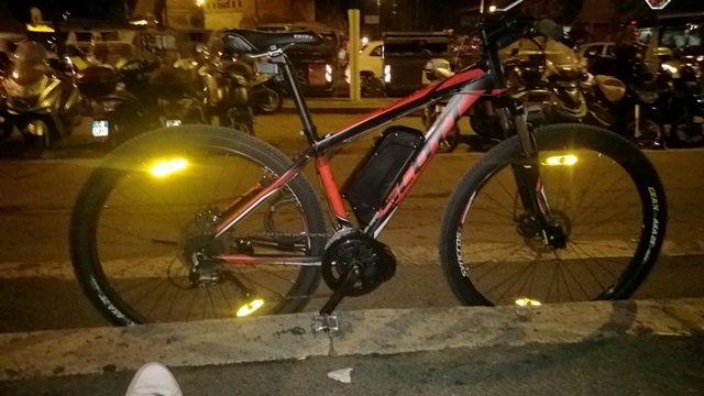

Inserito il - 21/10/2014 : 11:45:48  Mostra Profilo  Visita l'Homepage di blindo7 Invia a blindo7 un Messaggio Privato  Rispondi Quotando
ciao io la sto provando da un paio di settimane,la slitta è in alluminio e plastica ed è robusta tipo quelle yokuenergy,al contrario delle slitte del suppostone che appena cade la bici si rompe e portano poche celle.
ho preso il case vuoto circa 60 euro con le spese accessorie e ci ho messo 50 Panasonic 18650,ho un bms molto spesso a due piani e ne aspetto uno più sottile per arrivare a 60(prima stavo a 70 celle e la differenza si sente droppa meno)
sulle buche ed i scalini al mometo non si muove e non fa rumore,sui coperchi ci sono
chiave per aprire
interruttore a pulsante a bassa potenza evidentemente serve per pilotare un bms dotato di on-off
una presa usb che non mi serve e non so come collegare i quattro pin
un fusibile automobilistico a lamelle
una barra led per lo stato della batteria
un jack da pannello per la ricarica
di questi aggeggi ho collegato solo il connettore per la ricarica in più ho fatto uscire dalla slitta un deans per collegare una batteria in parallelo per giri lunghi.
nota dolente sulla mia che è una taglia M entra pelo pelo
la centralina l'ho vista e ad occhio mi pare troppo piccola per smaltire 48V 20A potrebbe diventare una stufetta magari con un HT si potrebbe sfruttare bene,
sulla base della slitta dove c'è lo spinotto per la batteria è in allumino e si smonta completamente per sostituirla con la centralina che vendono,con quella viene un lavoro molto pulito,serve una cavia!
