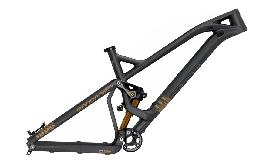

è da un po che non faccio vedere molto, e visto che la mia pieghevole
con garchymotor mi ha... come dire... abbandonato... va beh, ecco la
mia ultima creazione, su misura per una persona molto speciale e di
bassa statura (che sono io).
Telaio Taglia S, ruote da 24 per farla ancora piu bassa, forcella Spiros ORIGINAL, motore Wheelkits leggermente garchofizzato, centralina...... .... centralina.... (è la stessa centralina della Vera Bipa/Cesso da Uomo Gialla).
Freni: posteriore: Magura gustav
Anteriore: il regalo di compleanno che mi hanno fatto i membri di Ebaikeristi Anonimi, uno Sram Guide.
Cut-off by garchofa.. reed switch
Cambio Sram X-3: corone 30-40-50 pignoni 7 rapporti 34-11
Batteria 48V 10Ah nel triangolo (quello utilizzabile)
Campanello Verde e specchietto.
Qualche dato tecnico:
PAS e 250W nominali, velocità finale 27,5km/h
un po di foto:

Inserito il - 12/11/2014 : 10:11:29  Mostra Profilo Invia a garchofa un Messaggio Privato  Rispondi Quotando
Peccato il triangolino! è vero, ma 14S 4P ce l'ho ficcate!!!!
Leggermente garchofizzato vuol dire, come ci fa notare il presidente sandrosandro, che è un motore centrale da mozzo, e pure tutto forato, a dire il vero corrisponde ad un motore fatto da 4 motori diversi...
Sta uscendo la 2da batteria sottosella, modello Bija-Special, per una capacità totale di 22,7Ah, perchè ora come ora, l'autonomia è un po limitata, sopratutto se si usa quel interrutorino che si vede nella seconda foto.
PS: devo aggiornare la firma, che come potete ancora vedere, era in cantiere.

garchofa
1982 Messaggi
Inserito il - 12/11/2014 : 15:44:48  Mostra Profilo Invia a garchofa un Messaggio Privato  Rispondi Quotando
è questa:
14S 5P di puro mistero.
Tra poco la vedrai finita.

garchofa
1982 Messaggi
Inserito il - 14/11/2014 : 21:42:03  Mostra Profilo Invia a garchofa un Messaggio Privato  Rispondi Quotando
Ecco la seconda batteria montata.
Com'è divertente con una autonomia cosi!!!!
22,7Ah
