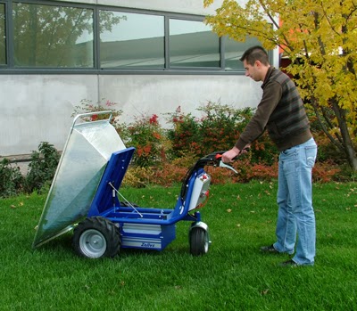

Ciao a tutti! Sono nuovo del forum: vi seguo da qualche tempo e in particolare da quando ho deciso di provare a realizzare una carriola con motore elettrico.
Ho già letto il post "Carriola motorizzata" di Edoardo Bianchi ed ho deciso di aprire una nuova discussione perché è passato qualche anno e immagino che i prodotti siano cambiati.
La tipologia di mezzo a cui ho pensato è come la vedete nella foto (che però richiede una budget a 4 cifre): 2 ruote davanti e una dietro per poter far girare il mezzo e non doverlo sostenere. Inoltre serve una sorta di acceleratore e, cosa molto importante, l'inversione di marcia.
Che tipologia di motore e eventualmente centralina mi consigliate di montare?

Grazie della segnalazione fakia, ma la struttura del mezzo deve essere a 3 ruote come in foto. Lo scopo è quello di realizzarla in modo che possa essere usata da una persona con qualche difficoltà nei movimenti per evitare di sollevare e spingere come sulla carriola classica.
RuotaLibera ti ringrazio per la proposta, ma prima di acquistare vorrei capire un po' meglio cosa mi serve, perchè sinceramente non saprei valutare se un motore da 500W 48V è quello che fa al caso mio.
Da quello che ho letto in giro mi sembrava di aver capito che per l'uso che devo farne io sarebbe meglio stare bassi di tensione.

La tensione di alimentazione non ha molto a che vedere con l'impiego di un determinato motore, anche se ovviamente la tua carriola non dovrà certo superare mai i 5-6Km/h a tutto gas, quindi in caso di ruote da 10" il motore non dovrà fare oltre 150RpM...
Il problema maggiore credo che stia nel poter avere la retromarcia, di solito le motoruote di quelle dimensioni sono assemblate con motori geared forniti di ruota libera, quindi niente retromarcia, ma magari cercando bene in rete si trova qualcosa di adeguato!

Non avevo pensato al motore integrato nella ruota perchè pensavo di realizzare una cosa tipo l'assale posteriore di un go-kart: sul palo che collega le ruote monterei una corona e eventualmente il freno di stazionamento e collegherei il tutto al motore tramite catena.
Questa era la mia prima idea.... anche perchè questa meccanica mi permetterebbe di usare ruote qualsiasi tenendo come unico vincolo il diametro ovviamente. Magari riesco a recuperarle da qualche falciatrice o trattorino tagliaerba dismessi...

secondo me puoi prendere un motorino a spazzole già dotato di riduttore, con il suo controller e lo colleghi come hai detto tu con catena.
naturalmente per avere la retromarcia non avrai ruote libere, quindi senza alimentazione farai un pò piu fatica (ma non tantissima) se dovrai spostare la carriola.
poi prima del motore metti un relè a doppio scambio con interruttore e con quello fai andare avanti o indietro la carriola.
avrai poi l'acceleratore con cui regolerai la velocità

Quoto, i motori a spazzole anche se meno evoluti dei brushless sono molto adatti per impieghi di questo genere, anche perchè sono gli unici con i quali si può avere la retromarcia con un semplice relè, mentre gli altri hanno bisogno di centraline appositamente costruite...
