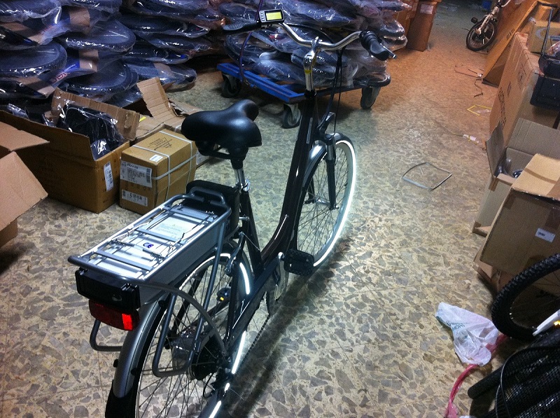

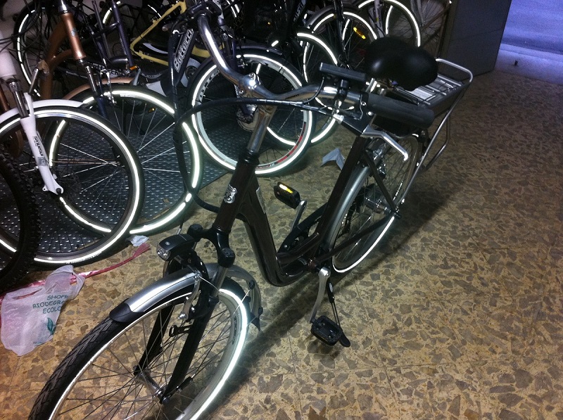

Ciao la bipa è una Raleigh Route 66 comprata circa 1 anno e mezzo fa con quasi 6000km percorsi. Il motore è posto nella ruota posteriore, la batteria è da 24 V LiFePo4 da 13,5 A mentre il display è digitale e oltre ai 6 livelli di assistenza settabili mostra la velocità e i km persorsi. Chiedete pure se serve altro, grazie mille
