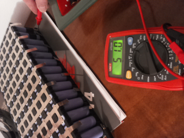

Oggi la dovrei terminare.
poi ci sarà il montaggio sulla piccola belva.

FabioR6
3375 Messaggi
Inserito il - 30/01/2015 : 18:11:13  Mostra Profilo Invia a FabioR6 un Messaggio Privato  Rispondi Quotando
eccola in tutto il suo splendore domani line pacchetto dopo aver montato il BMS ei vari fili del caricatore.
quant'è bella è quasi sexy.

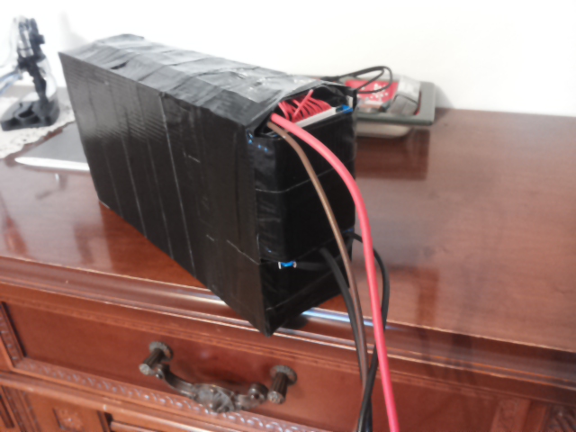

FabioR6
3375 Messaggi
Inserito il - 31/01/2015 : 11:51:12  Mostra Profilo Invia a FabioR6 un Messaggio Privato  Rispondi Quotando
Finita d consegnata.
150,27 KB

Inserito il - 01/02/2015 : 08:10:39  Mostra Profilo Invia a FabioR6 un Messaggio Privato  Rispondi Quotando
Dimenticavo il peso.
Finita e completa di BMS più varie protezioni tutto intorno, ed un bel po di nastro americano nero, la bimba pesa
4,6 kg.
E pensare ke la mia ping con 5 A in meno, pesa 7,5 kg
E quella da 20 Ah ben 9,9 kg.
E ke entusiasmo ragazzi......
mi aspettavo qualche commento in più.

FabioR6
3375 Messaggi
Inserito il - 01/02/2015 : 10:20:49  Mostra Profilo Invia a FabioR6 un Messaggio Privato  Rispondi Quotando
proprio adesso il ragazzo per cui l'ho costruita mi ha scritto che ha provato a far girare il motore e gli sembra che abbia preso almeno 1000 giri in più e molta più grinta.
certo ke rispetto alle 4 piombo ke aveva prima, è tutto un altro pianeta !!!!
E sopratutto avrà una costanza di rendimento assai superiore.
Sono molto molto soddisfatto.
Prox settimana, farà il test su pista, con la minimoto e poi vi aggiorno io, se non lo farà lui.
