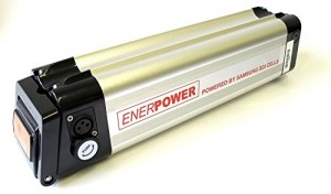

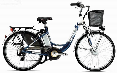

Ciao ciao sto riparmiando da tempo un po di soldini per poterli usera a primavera o questa bottecchia.
44,96 KB
E vorrei comperare 2 batterie queste.
13,25 KB
Da questo rivenditore .http://www.zweiradteile.net/e-bike-akku/24457/akku-36v-10ah-li-ersatzbatterie-mit-ladegeraet-fuer-e-bike-pedelec-elektrofahrrad

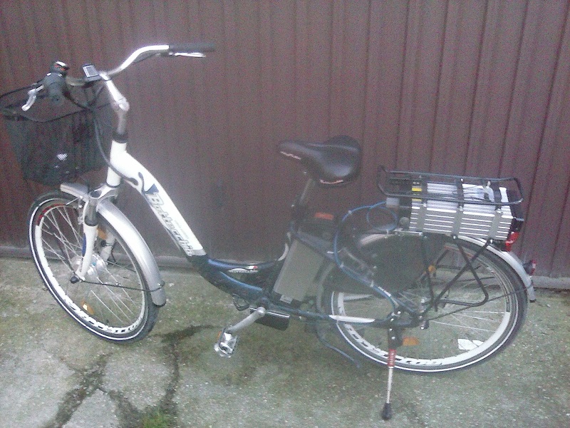

le vorrei istallare qui, sulla staffa del portapacchi,
45,46 KB
ma osservando bene ho visto che dalla parte del cambio Shimano la dovrei far essporre troppo dal telaio essendo la batteria molto lunga e cosi avrei il peso molto lontano dal baricentro .
Avete dei consigli da darmi? sto pensando a case tipo borraccia, ciao e buone feste a tutti.

Per il tipo di batterie che vuoi comprare, la posizione che hai detto è la più idonea. Per il bilanciamento, lo spostamento di un paio di cm della batteria di destra non si sentirà nemmeno.
Forse per l'estetica è meglio mettere una sola batteria di questa sul tubo centrale del telaio: http://www.greengobikes.com/prodotto/batteria-epro-a-borraccia-36v-13-ah/ è solo 13Ah anzichè i 20Ah delle due che prevedevi, ma risparmi 200 euro. Io ne ho montata una per mio padre da 11Ah e mi sono trovato bene (a parte l'interruttore poco intuitivo). Altri del forum le usano.

Quoto i precedenti interventi, avere batterie fissate in maniera approssimativa ai lati della bici non è il massimo, quindi meglio una batteria a borraccia oppure inserita nel portapacchi.

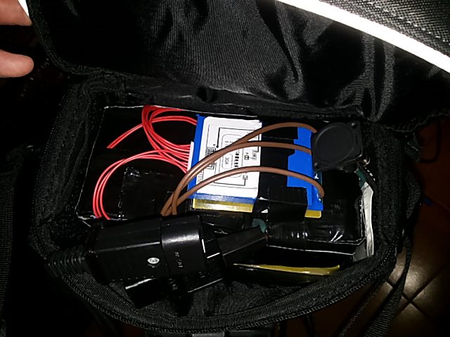

Se può interessarti, faccio batterie.
Questa è una 36V 14,5 A.
Una gran batteria. E distribuisce il peso sul davanti.
