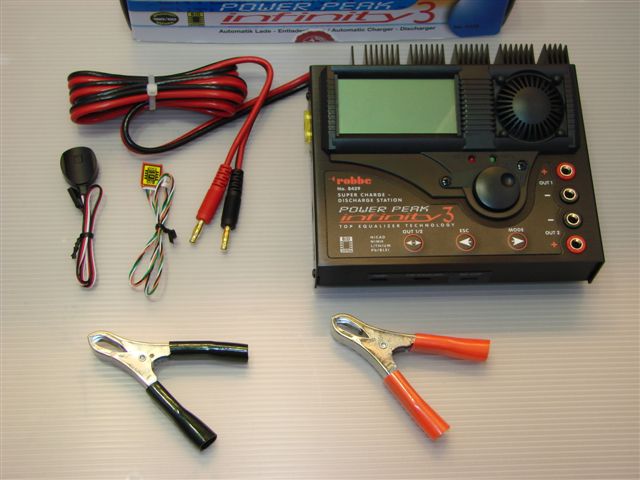

Devo dire che questi Flohmarkt (mercatino delle pulci) tedeschi mi stanno facendo tanti bellissimi regali, il mio ultimo acquisto è questo caricatore da modellismo della Robbe, modello Infinity 3, che onestamente capisco ben poco, ma costava 30€ e l'ho preso , che si alimenta sia a 12V, collegandolo ad una normale batteria al piombo, oppure tramite la presa elettrica da 220V mediante l'opportuno alimentatore 220Vto12V 7A compreso nel prezzo.
61,03 KB
Ora, non so se tenerlo o rivenderlo a mò di speculatore, però prima devo capire una cosa.... a che serve questo caricatore? cosa fa in più degli altri alimentatori cinesi per le nostre batterie? Mi permette di equilibrare le celle di un pacco batteria? mi fate un esempio pratico di utilizzo?

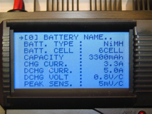

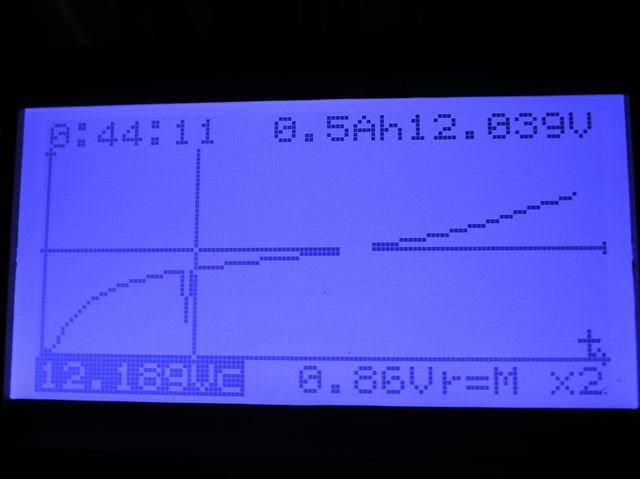

Vi lascio con un paio di foto del fighissimo display .....
..... che per il momento mi è meno chiaro del tedesco
64,43 KB
30,05 KB
--- foto copiaincollate dal forum baronerosso ---

Dipende che batterie hai: se usi le lipo quel caricabatterie è utile, se invece hai normali batterie da bici elettrica non te ne fai nulla (comunque è un buon acquisto).
Esempio:
per caricare una batteria lipo 6s 8000mAh (quelle che uso io come 24volt)devi:
selezionare nella prima riga Lipo
nella seconda riga 6 cell
terza 8000mAh
quarta 3A (di più non può sostenere)
Le altre non sono rilevanti per la ricarica
Devi collegare la batteria: i poli e la ciabattina per il bilanciamento (quella che le normali batterie da bici non hanno).

Sullo scatolo c'è scritto "modello nuovo A123 life", in pratica il modello che ho comprato ha un aggiornamento che lo rende compatibile con queste due batterie. Sulla bici uso una li-ion

Puoi anche caricare batterie per bici con più di sei celle, solo che prima devi dividere tutte le celle della batteria, qualsiasi sia il suo numero, a gruppi di sei celle, collegandogli i connettori di bilanciamento da sei celle, ovviamente farai diverse cariche per poter caricare l'intera batteria.
Puoi anche bilanciare celle che si sono sbilanciate, puoi anche caricare ogni cella singolarmente, in poche parole è uno strumento utilissimo, e non certo solo per le Lipo, perchè è adatto anche per caricare le piombo, Nimh, NiCd, Lipo, Li-ion, Life.
Se usi una bici elettrica, tienilo, lo troverai utilissimo.
Ti consente inoltre di controllare l'energia immagazzinata ad ogni ricarica, questo servirà a verificare nel tempo, la riduzione di energia immagazzinata su ogni singola cella.

Si esattamente, se la presa di bilanciamento e da sei celle, la puoi ricaricare in due volte, prima carichi sei celle, e poi le altre quattro, o se preferisci puoi caricarne prima 5 e poi altre 5.
Accertati comunque se questo caricabatterie è da 6 celle, perchè se ne trovano in commercio anche da 8 celle, ma anche in questo caso dovrai fare 2 ricariche.
ecocar
1816 Messaggi
Inserito il - 11/01/2015 : 14:39:10  Mostra Profilo Invia a ecocar un Messaggio Privato  Rispondi Quotando
Se è lo stesso carichino postato da depis61 può caricare fino a 12celle lipo, quindi può caricare delle li-ion 10s. Abbiamo bisogno che Genesi ci dia le caratteristiche tecniche.

Ho il tuo stesso charger, fa grandi cose se impari ad usarlo ma senza bilanciatore esterno non riesci a monitorare la tensione di ogni singolo elemento.
Purtroppo il robbe non fornisce integrato il bilanciatore come fan altri carichini cinesi e per non spendere tanti soldi la gente lo rivende.
Realtá vuole che esso avolga tante funzioni simpatiche...se devi analizzare celle singole.
Ti consente di caricare piombo, nimh nicd, di riattivare batterie nimh apparentemente morte, di tracciare curve di carica e scarica e scaricare i dati su pc e analizzarli con software dedicato.
Detto questo se lo rive di ti propongo 35 euro.
