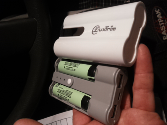

questa è la mia Powerbank e della capacità posso assicurarvi che ne sono certo!!!!!
127,21 KB

per quanto riguarda quel celle non mi fiderei assolutamente!!!!
quoto Daniele.
