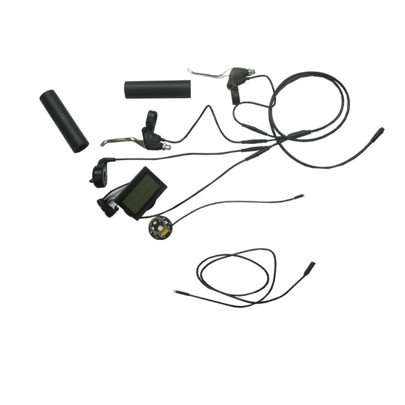

millemiglia che ci posso fare se ste cavolo di centraline sono sensorless?ho visto su bmsbattery questo kit https://bmsbattery.com/controller/698-sine-wave-controller-for-09-case-controller.html#/voltage-36v/color-black che ne pensate può andare?

alla fine ho acquistato il kit sopra descritto,ma l'ho preso a 36v e non so se può andare bene da usare a 12s lion,qualcuno lo sa per favore?

Siam sicuri che le sine wave di bmsbattery vadano anche sensorless ? Nella descrizione dice "For 250Watts hall sensor motors"

il motore che ho preso io è sensored quindi non dovrebbero esserci problemi,certo che se bmsbattery mi rispondesse non sarebbe male

Vanno anche sensorless ma strappano un po' - occasionalmente - in partenza.
