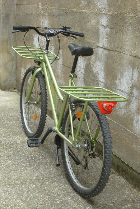

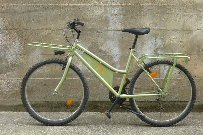

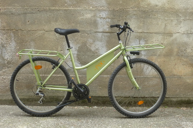

L'ho realizzata partendo da un robusto telaio da MTB di acciaio, con scavalco basso per poter salire e scendere anche con carichi a bordo

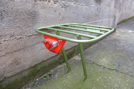

E mi sono fatto realizzare, da un paziente fabbro, i due portapacchi
Hanno dimensione 350 x 400 mm e utilizzano tubi in acciaio da 12mm di diametro
Quello posteriore ha un fissaggio "standard"
90,41 KB

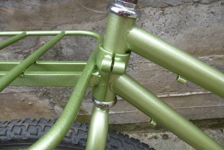

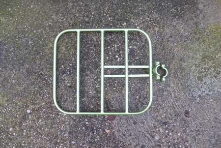

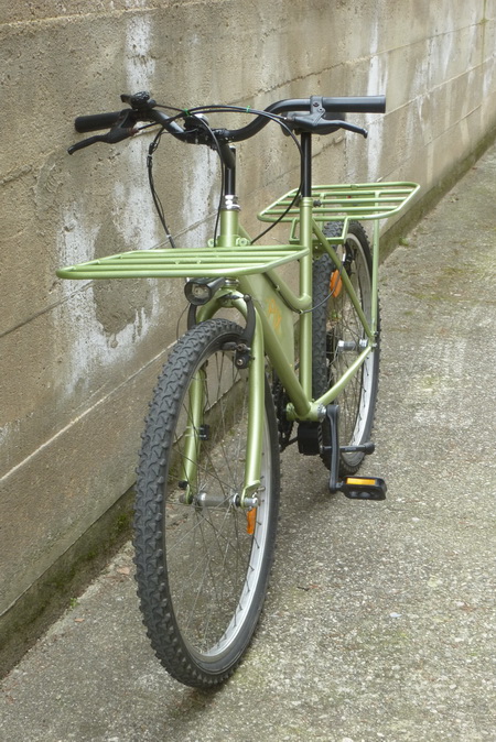

Quello anteriore, di identiche dimensioni, ha invece un ingegnoso sistema di fissaggio a collare (pensato dal suddetto fabbro)che lo rende solidale al telaio (perciò non ruota con lo sterzo) rendendo la guida molto più agevole anche con carichi pesanti
108,66 KB
76,85 KB
L'ho riverniciata con una vernice "verde martellato" applicata a bomboletta che sembra sufficientemente resistente a graffi e abrasioni

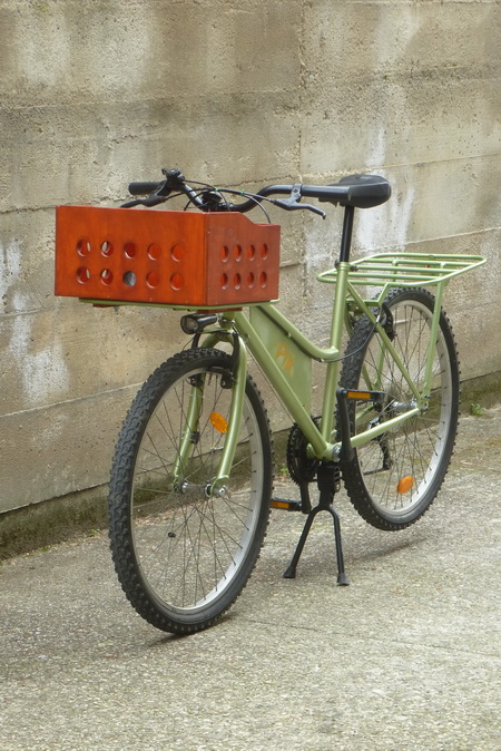

L'ho subito dotata di una scatola in legno (autocostruita) che si fissa sul portapacchi anteriore con due staffe facilmente smontabili
182,59 KB

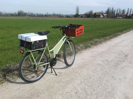

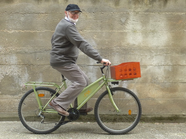

Ed ecco il risultato finale con ciclista applicato
176,9 KB

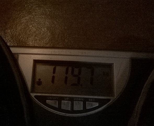

Il peso complessivo non è piccolo, partendo da una bici che pesava di suo 15 chili, ma su una bici da trasporto non è il parametro più importante
Ho montato un cavalletto a due zampe per garantirmi la stabilità durante le operazioni di carico e scarico

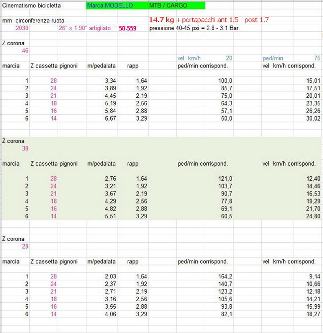

Ho invece eliminato il deragliatore anteriore mantenendo però le tre corone; ho visto che, utilizzando la corona intermedia, riesco a coprire tutte le mie esigenze di marcia in pianura o su pendenze inferiori al 5% (cioè i cavalcavia)
ma, a muscoli, come si va piano in salita !!!
Questa la tabella del cinematismo complessivo; in caso di necessità posso passare alla corona più piccola con l'apposito guanto da reparto frutta e verdura del supermercato
131,98 KB
La velocità di crociera si assesta fra i 18 e i 20 km/h con uno sforzo sopportabile senza grondare di sudore
E' un pò sconcertante il portapacchi anteriore che non sterza: bisogna fare un minimo di abitudine ma il vantaggio sulla guidabilità è nettissimo
