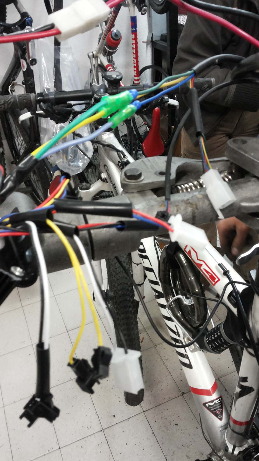

michele menna
7 Messaggi
Inserito il - 16/03/2015 : 18:45:28  Mostra Profilo Invia a michele menna un Messaggio Privato  Rispondi Quotando
Non sono esperto ma mi restano un sacco di fili senza connessioni e corrispondenze.
Per adesso devo ancora riprovare a riconnettere il tutto partendo dall'accelleratore e batteria soli e po vi faccio sapere se si è avviato.
Per adesso vi ringrazio vivamente

remora
1013 Messaggi
Inserito il - 16/03/2015 : 18:51:25  Mostra Profilo Invia a remora un Messaggio Privato  Rispondi Quotando
A parte le dimensioni della foto. non è che si veda gran che?
Devi controllare i connettori guardandoli separati, per cercare di individuare qualche linguetta posizionata male.
In ogni caso per il momento non collegare le leve freno.
michele menna
7 Messaggi
Inserito il - 16/03/2015 : 18:58:55  Mostra Profilo Invia a michele menna un Messaggio Privato  Rispondi Quotando
Grazie Remora
in questo caso ho collegato il pas e il cut-off sul freno.
Riprovo solo con la batteria e l'accelleratore e vediamo se si muove.

ecocar
1816 Messaggi
Inserito il - 19/03/2015 : 17:33:16  Mostra Profilo Invia a ecocar un Messaggio Privato  Rispondi Quotando
Quando troverò un motore affidabile e potente come un Nine Continent, un Crystalyte o un Crown, ma con la centralina interna mi convertirò.

1816 Messaggi
Inserito il - 19/03/2015 : 20:32:39  Mostra Profilo Invia a ecocar un Messaggio Privato  Rispondi Quotando
Michele, mi sorge un dubbio: se non sbaglio le ultime centraline di Joffa avevano 2 differenti sistemi per il cut off dei freni. Un connettore va collegato al sensore su una delle due leve freno, mentre un altro connettore va collegato ad un sensore che si monta sul filo dei freni.
Però il connettore che si collega al sensore sul filo è identico a quello che si collega al Pas. Per caso hai invertito i due connettori?
Invece non ti preoccupare dei molti connettori inutilizzati, sono per altre funzioni (frenata rigenerativa, limitatore di velocità, cruise control, i sensori del motore).
