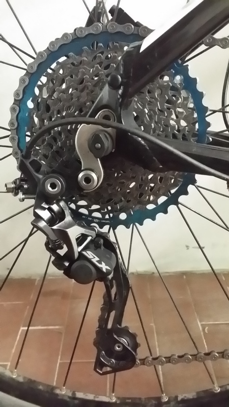

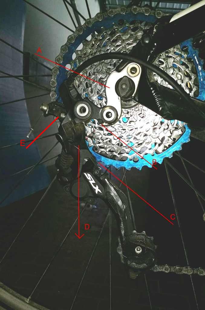

Ho montato il pignone 42T della E Thirteen sulla mia Haibike, fantastico con la corona 33t anteriore salgo a 8 Km/h a 70-75 pedalate/minuto. Salite che riuscivo a fare solo in modalità di assistenza Sport o Turbo, sono riuscito a farle al minimo di assistenza Eco con qualche aiuto raro in Tour.
Ma ho un problema che spero qualche esperto mi aiuti a risolvere, appena montata il pignone durante la traslazione dal 36 al 42 tocca la rotella superiore nel punto C. Ho dovuto sostituire e regolare al massimo la vite E per tenerlo il più basso possibile.
Questa regolazione potrà creare problemi ?
Si può risolvere sostituendo il forcellino a mettendolo più lungo ? Se si dove lo posso trovare ?
Posso molare il punto di blocco B per farlo scendere di qualche mm. ?
L'ideale sarebbe far scendere il deragliatore nella direzione D

Io ho montato un one up ma la compatibilità c'è solo con il derragliatore XT di Shimano a gabbia lunga e altri modelli Sram.

Il problema di interferenza tra pignone e rotella nel punto C è indipendente dalla lunghezza della gabbia.
Io ho uno sram a gabbia media e non ha problemi di interferenza
Ne avevo invece sullo shimano xt a gabbia lunga, in quanto era un modello vecchio e non progettato ancora per pignoni grandi
la scelta della lunghezza della gabbia dipende solo da quanti denti "deve tenere il cambio"
Se davanti hai un monocorona come il BBS basta una media
Se vuoi vedere se ti serve gabbia lunga o media, dai un occhio qua che ci sono le formule per il calcolo
http://int.oneupcomponents.com/pages/compatibility

Depsi61, hai sostituito la vite E con una più lunga? Di solito viene fornita con la corona , io ho montato il 42 con Shimano e la vite lunga , nessun problema.

Con la corona non c'era nessuna vite, io l'ho sostituita per deduzione, infatti prima non riusciva ad andare assolutamente dopo la sostituzione sono riuscito a farlo funzionare. Mi sai dire la vite che hai trovato con la corona quanto è lunga ?

ho preso lo stesso pignone tuo ed assime c'era una busina con la vite piu lunga, per ovviare appunto al tuo problema.
stasera monto la ruota e poi vediamo.
4121 Messaggi
Inserito il - 03/04/2015 : 17:50:29  Mostra Profilo Invia a giordano5847 un Messaggio Privato  Rispondi Quotando
depis61 ha scritto:
Ciao Stefanschen, purtroppo quando mi sono deciso di apportare la modifica la 31T non sono riuscito a trovarla, mentre la 33T la avevano tutti e a prezzi ragionevoli. Perchè dici che è corta la catena ?
EFfettivamente la 31T costa un casino e visto che ho trovato una corona di lamiera sp. 2mm senza lavorazioni particolari, l'ho disegnata e fatta tagliare al laser da una lastra in AISI304. L'ho levigata, arrotondata sugli spigoli con una mola smeriglio e funziona benissimo senza spesa.
Oggi l'ho provata su salite al 24-26% (sul montebarro) salivo a 6-8kmh con 31/36
checo
492 Messaggi
Inserito il - 03/04/2015 : 20:42:15  Mostra Profilo Invia a checo un Messaggio Privato  Rispondi Quotando
messo il 42 in effetti senza la vite piu lunga tocca

Ho allungato la catena di 4 maglie e sostituito la vite E. Il cambio adesso funziona bene, però ho un problema quando uso il pignone 42 dietro con la 33 avanti, se tengo la molla su Off in salita la catena salta sui denti del 42, mentre se la leva del deragliatore la metto su ON, quindi blocco la gabbia, funziona bene. In questo modo il cambio diventa rigido e le leve sono dure da muovere.
Perchè dovrebbe saltare la catena sui denti del pignone ?
Il pignone 42 è nuovo e la catena ha fatto meno di 500 km. comunque la ho controllata e non è allungata.
Il pignone 42 dovrebbe essere quello che dovrebbe far saltare meno la catena avendo più denti a contatto rispetto agli altri.
162,38 KB

Prova ad allentare il cavo stringendo la ghiera vicino alla leva. A me ha funzionato

In apertura del thread avevi parlato della sostituzione del forcellino con uno con la staffa più lunga.
Ti inviterei a fare proprio quella prova lì. Se non esiste fartelo non dovrebbe essere un grosso problema.
Io l'ho fatto per il mio nuovo deragliatore, dato che una caduta mi ha rotto quello precedente.
Serve il maschio per filettare il buco dove si avvita il deragliatore, però, che è un passo stretto, e ce l'ho, fortunatamente.
Pensa che ho un cambio 8 velocità 42-11 e uso un deragliatore Acera gabbia media.. e funziona meglio del precedente!
Se hai i bracci della sospensione di acciaio, puoi fare il forcellino di ferro dolce, se no usi l'alluminio.
Al limite, un metodo per filettare il buco esiste lo stesso, anche se meno ortodosso: Il bulloncino è d'acciaio, più duro del ferro e dell'alluminio.

Ok Nico proverò. Non dovrebbe essere complicato riuscirci. Di quanto lo hai allungato il tuo Forcellini ?
Felice di pedalare con
Fantic Xf1 Integra 160
Haibike Xduro AMT 26(venduta)
Nico Danger
512 Messaggi
Inserito il - 05/04/2015 : 19:19:30  Mostra Profilo Invia a Nico Danger un Messaggio Privato  Rispondi Quotando
Due centimetri circa.
Il mio acera era quello oiginale della bici e serviva, in origine, un pacco 8v 30-11!!
Adesso dal 34 al 42 sale e scende senza quasi fare rumore ed è più veloce nel cambiare in tutti i rapporti rispetto al precedente deragliatore a gabbia lunga (shimano, modello ignoto ma di sicuro di classe superiore rispetto all'acera) perché posso regolare le tensioni delle molle e la lunghezza della catena indipendentemente dalla distanza tra la rotella e il 42 che, ora, è data dalla lunghezza della staffa.
Ah, consiglio a tutti di usare il para-cambio.. dato che pare passato di moda: qualche etto in più ma salva da fastidi, dal costo diretto del deragliatore rotto e da altri problemi se, dopo una caduta, il deragliatore sembrasse sano salvo poi rompersi quando sei in salita e sotto sforzo!!
A me è successo e assicuro che un deragliatore che gira può fare molti danni!
