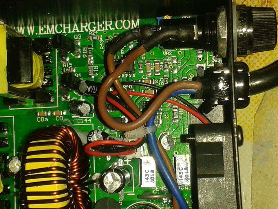

Bentrovati a tutti.
Finalmente sono riuscito a raccimulare qualche soldino per rimettere in sesto la mia bici. Sto acquistando un pacco batt ai ioni dell amico giovy sarebbero delle sanyo 18650 14 celle x 7. Sono le vtc4. Dovrei regolare il caricabatt. Il modello è quello di alcedo. Giovy mi ha consigliato un voltaggio prudente di 57 volt.regolazione fatta. Pero mentre tentavo di capire quale era il trim giusto, mi e scivolato il giravitino e ho perso il numero dei giri del trim . Posto una foto. Anche perche i trim sono tre e non so minimamente a che cosa servono gli altri due che non regolano il voltaggio. .
127,08 KB
un saluto a tutti del forum.
brett
254 Messaggi
Inserito il - 18/04/2015 : 02:07:59  Mostra Profilo Invia a brett un Messaggio Privato  Rispondi Quotando
Ricapitolo la regolazione del voltaggio è quella del trim in alto. Poi per provare ho perso la regolazione di quello in basso a destra mentre quello accanto a sinistra sempre in basso ha la regolazione originale.come potrei fare con l aiuto del test per fare una regolazione buona ?

FabioR6
3375 Messaggi
Inserito il - 18/04/2015 : 02:48:00  Mostra Profilo Invia a FabioR6 un Messaggio Privato  Rispondi Quotando
Scusa, ma io sinceramente ne vedo solo 2.
Cmq sia, uno è x i volt e l'altro x gli Ah.
grazie per la foto, potrebbe tornare utile.

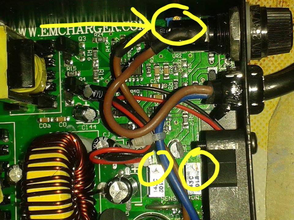

1328,78 KB
brett
254 Messaggi
Inserito il - 18/04/2015 : 11:33:28  Mostra Profilo Invia a brett un Messaggio Privato  Rispondi Quotando
questa e' la foto che raffigura i tre trim. quello in alto e' la regolazione del voltaggio . quello in basso a destra e' quello che ho perso la regolazione. mi spiego cercando quale era il trim giusto il punto di riferimento lo avevo ma ho perso il giro perche mentre giravo mi e' scivolato il giravitino dalla vite e mi sono impicciato. poi per la regolazione delle volt. a quanto lo dovrei mettere per 14 celle ? se sono 14x 4,2 = 58,8 ?????

FabioR6
3375 Messaggi
Inserito il - 18/04/2015 : 12:24:46  Mostra Profilo Invia a FabioR6 un Messaggio Privato  Rispondi Quotando
Esatto.

6813 Messaggi
Inserito il - 18/04/2015 : 13:26:35  Mostra Profilo Invia a MilleMiglia un Messaggio Privato  Rispondi Quotando
1328,74 KB
6813 Messaggi
Inserito il - 18/04/2015 : 13:27:47  Mostra Profilo Invia a MilleMiglia un Messaggio Privato  Rispondi Quotando
Ok?
FabioR6
3375 Messaggi
Inserito il - 18/04/2015 : 13:33:54  Mostra Profilo Invia a FabioR6 un Messaggio Privato  Rispondi Quotando
Ke strano, io li ho tutti e 3 azzurri.
Ora si vede.

brett
254 Messaggi
Inserito il - 19/04/2015 : 18:56:46  Mostra Profilo Invia a brett un Messaggio Privato  Rispondi Quotando
Sono azzurri. È l effetto del flash. Comunque ho fatto delle prove.......... voltaggio settato a58,8 volt. Poi il trim in basso a sinistra reggola l amperaggio che ho settato a tre ampere. Quello di destra non sono riuscito a capire a che serve perche non inflisce su volt e ampere

Inserito il - 15/05/2015 : 16:18:15  Mostra Profilo  Visita l'Homepage di Daniele Consolini Invia a Daniele Consolini un Messaggio Privato  Rispondi Quotando
il terzo trimmer regola la soglia di corrente in cui scatta la luce da rossa a verde.
