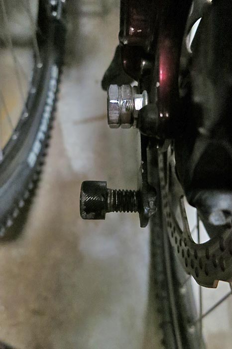

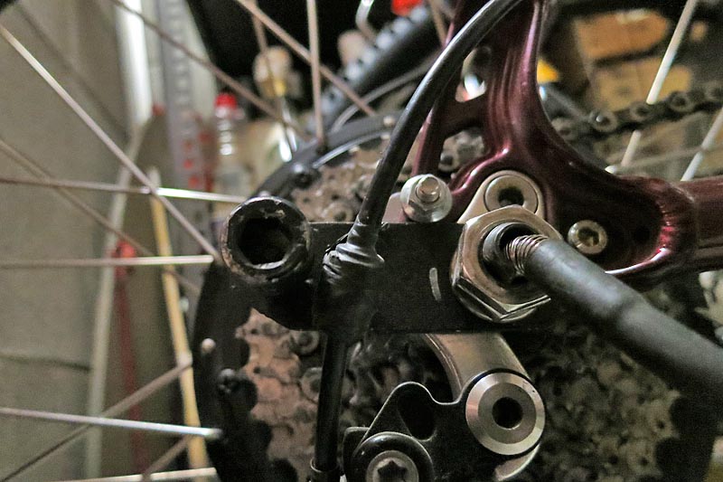

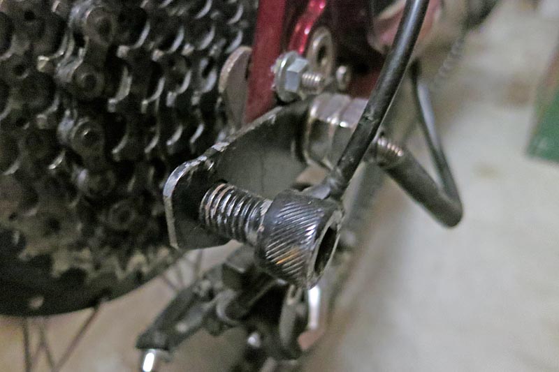

Inserito il - 06/05/2015 : 11:53:55  Mostra Profilo Invia a job un Messaggio Privato  Rispondi Quotando
Ci scrive Outside per esporre la soluzione adottata da lui:
gli attacchi sono delle semplici piattine di ferro spessore 3mm
lunghe q.b per non dare fastidio al filo del cambio
le si fora da 12 per fare passare il perno ruota
e all’altra estremità si saldano due Brugole da 10MA
larghe quanto sono gli attacchi originali del carrello
che nelle bici normali andrebbero avvitate sui perni del mozzo posteriore,
ma visto che noi abbiamo il motore e per giunta ci esce il filo dal perno,
ovvio che non sia possibile questa soluzione anche per i diametri differenti!
89,95 KB
113,15 KB
69,79 KB
201,87 KB

grazie Outside per le foto e le spiegazioni, sono esattamente quello che cercavo :)
adesso devo decidere il tipo di carrello . Al momento sono propenso per il monoruota con attacco al tubo sella, ma se sceglierò un carrello tipo quello della foto, farò immediatamente quegli attacchi
