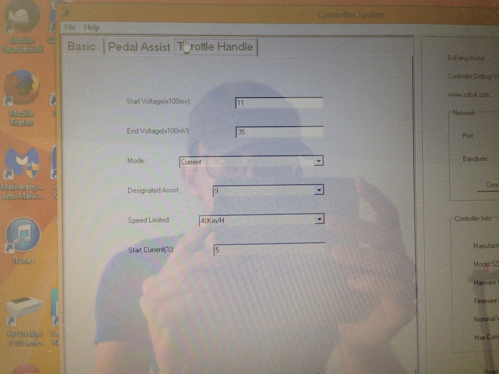

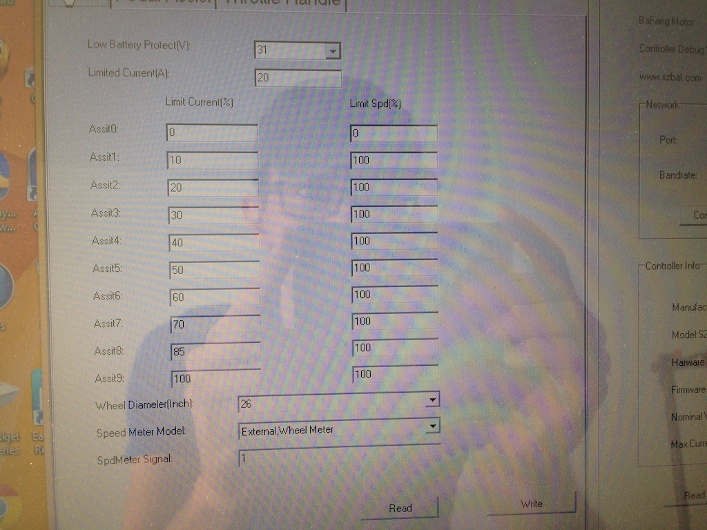

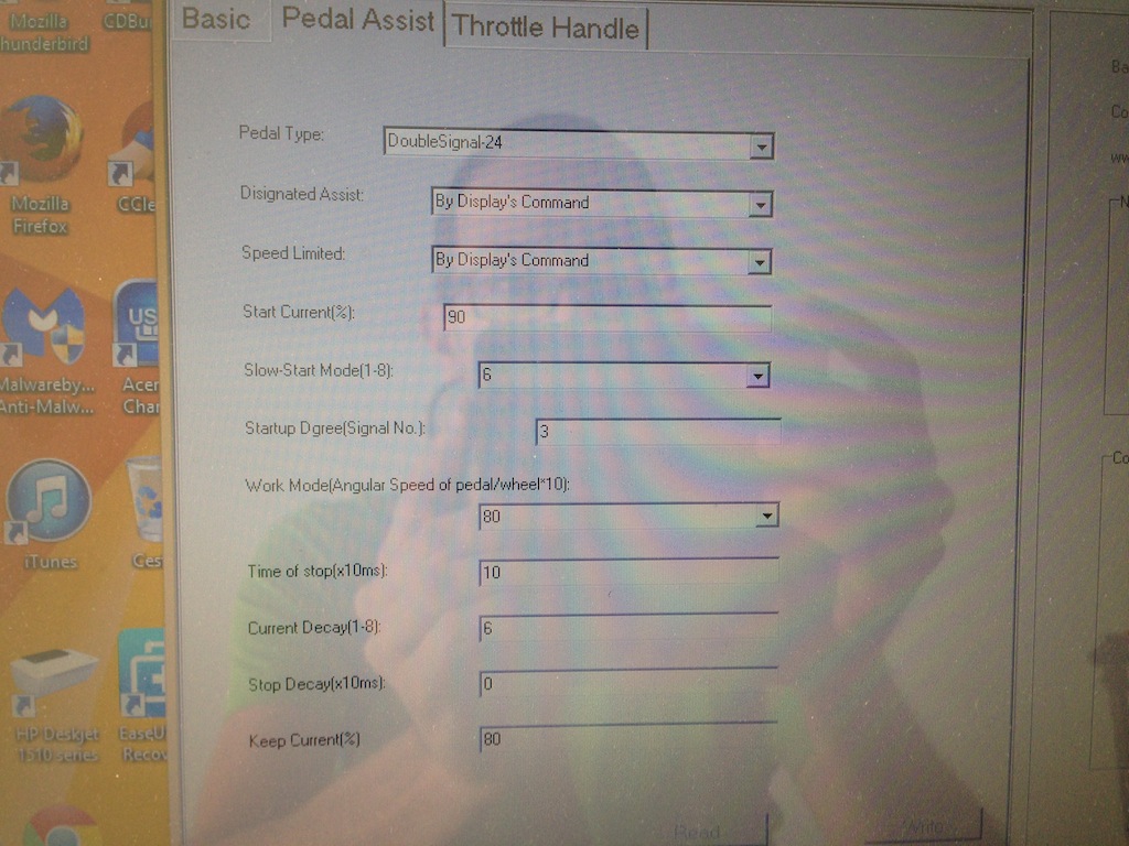

Ecco le impostazioni della centralina:
251,32 KB
220,44 KB
204,26 KB

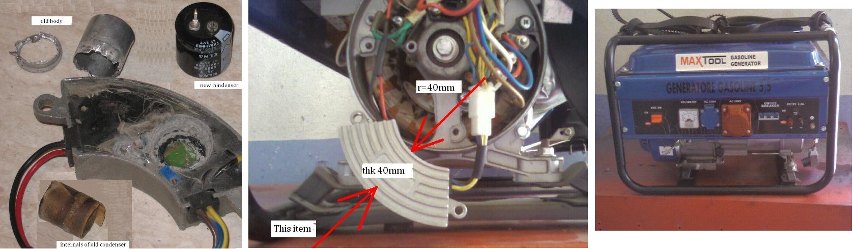

Inserito il - 23/06/2015 : 11:58:47  Mostra Profilo  Visita l'Homepage di blindo7 Invia a blindo7 un Messaggio Privato  Rispondi Quotando
prova ad aprire,io vidi in foto che qualcuna è senza resina,
se è resinata lascia perdere è sicuramente un lavoraccio
4157 Messaggi
Inserito il - 23/06/2015 : 13:57:10  Mostra Profilo Invia a giordano5847 un Messaggio Privato  Rispondi Quotando
Mio cognato ha questo generatore che non produceva più, l'abbiamo smontato ed abbiamo visto che era scoppiato un condensatore.
Con il dremel sono riuscito a scoprire i punti dove saldare il nuovo condensatore (uguale), mi sa che scavando ho toccato qualche collegamento della scheda e non sono riuscito a farlo funzionare! Ho provato a richiedere in rete il ricambio e mi hanno chiesto 100€ senza garantirmi che fosse il ricambio giusto! Mio cognato non ama il rischio ed ha preferito tenersi i 100€ e il generatore non funzionante!
Ce l'ha in officina (è un meccanico in pensione) a prendere la polvere. la resinatura è dura e non penso che si possa togliere senza danneggiare niente!
