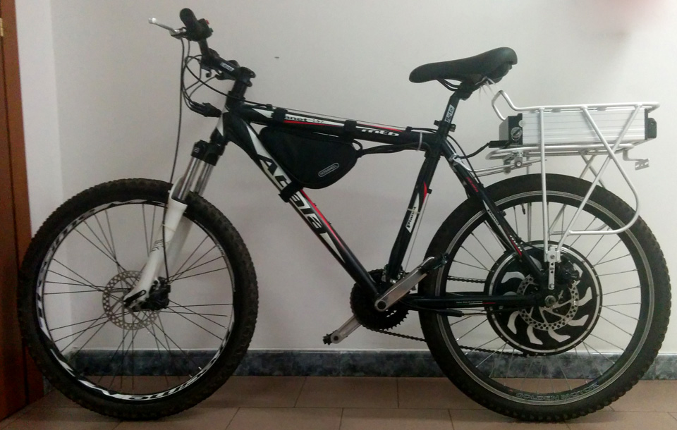

Ciao a tutti,
Ho aiutato un caro amico e collega ad assemblare questa:
ma ora, dopo un centinaio di km di utilizzo, la batteria, con i suoi 6.5Kg si sta dimostrando particolarmente ingestibile, principalmente a livello di guidabilità nel traffico, ed anche il portapacchi, con le buche di Roma, non è che stia gioendo..
Quello che vorrei sapere è se qualcuno ha mai avuto l'esigenza di smontare quel pacco dal suo case e conosce le dimensioni esatte delle celle.
Ovviamente l'intenzione sarebbe quella di posizionare il pacco ri-imbustato al centro del telaio.
Secondo voi ci sta dentro?
La batteria è questa: https://bmsbattery.com/ebike-battery/623-high-c-rate-48v10ah-lifepo4-alloy-07-case-battery-pack-battery.html
Grazie a tutti

Ti conviene toglierla dal portapacchi, togliere anche la centralina e provare a vedere se la batteria entra nel triangolo appoggiando il lato lungo al trave superiore quello corto al trave verticale.
Se ci sta la cosa migliore e' lasciar la nel case di alluminio e farti fare una borsa su misura per appenderla al telaio così com'è.
E' un lavoro migliore, rimane robusta ed impermeabile.
La centralina potrai inserirla in una borsetta sotto sella, ne trovi di tutte le dimensioni.

Io direi che è la somma dei due pesi a creare il problema, il Magic Pie non scherza!!!
Comunque ti sconsiglio di smontare la batteria, è inserita MOLTO a forza e spesso nello smontaggio si fanno dei danni: Casomai cerca di posizionarla così com'è nel triangolo del telaio.

Grazie a tutti.
il problema, come colto da Barba, che guarda caso ha una certa esperienza, è nel peso sull'asse posteriore.
Magic pie più batteria uguale 11kg.
La centralina non cè perché è interna al motore, la sacchetta che si vede in foto contiene solo pochi cablaggi e attrezzi.
l'idea di mettere la batteria con tutto il suo case all'interno del telaio è stata ovviamente la prima ma purtroppo non c'entra.

Io giro da 3 anni e mezzo con 14 kg tutti dietro e a parte qualche vite spezzata e staffa rotta, nessun problema.
Sarà sicuro una batteria a busta, quindi vedo poche soluzioni.
al limite sopra la canna orizzontale.

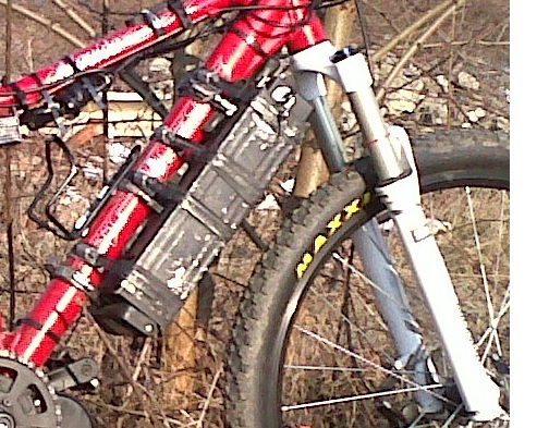

Ho avuto il tuo stesso problema, io non ho potuto fare altro che posizionarla come in foto, batteria originale GM di MobE. Il risultato è terribile esteticamente (sembra il radiatore di una moto) ma è assai funzionale. Io uso la bici su sterrati brutti, in discesa prendo un sacco di buche in velocità, ma non si è mai mossa di un mm.Nessuna interferenza con la pedalata, ma bisogna vedere le misure del tuo tealio. Ho prima fascettato la slitta al tubo, (ma non sono sicuro che tu ce l'abbia)poi ho fascettato la batteria. In fondo c'è una staffa che fa da controspinta verso l'alto. La mia forca ha un'escursione di 120mm., regolata morbida, e tocca appena la batteria quando va a tampone negli ostacoli più feroci, quindi nessuna preoccupazione. Fra l'altro in quella posizione la distribuzione dei pesi va bene, tutti quei Kg sono piazzati avanti-basso. L'MP3 ce l'avevo, da solo pesa 8 kg, quindi sei sato ottimista coi pesi... Auguri.

Fabio, lo so, non ci sono molte alternative per la batteria, ma il peso eccessivo dietro rende la bici abbastanza ingestibile. L'errore è stato sicuramente nella scelta del motore. Credo abbia scelto quello per un'offerta di usato particolarmente allettante.
Ti ringrazio gizeta, sei stato elegante a scrivere "io non ho potuto fare altro che...", in realtà sappiamo tutti che quella sventola non si può posizionare altrove, tanto più fissata ben salda. Purtroppo non è praticabile in questo caso perché il proprietario ha la necessità di rimuoverla spesso ed "agevolmente"...

Ciao fakia,puoi intanto cercare di abbassare il più possibile il portapacchi ed avvicinarlo alla sella,tanto gli attacchi sono regolabili,
in questo modo guadagni un po di rigidità del portapacchi,
anche se poi ti troverai la batteria un po all'insù.
così messo è come se porti dietro una tanica d'acqua mezza vuota

Inserito il - 23/06/2015 : 19:06:34  Mostra Profilo Invia a fakia un Messaggio Privato  Rispondi Quotando
Grazie blindo, inizialmente l'avevo montato proprio come suggerisce tu, ma sembra che lavori meglio portando il peso sulla verticale...

Le celle sono quelle che hai postato, sono LiFePO4 da 2C-5C in formato busta e anche solo estrarle dal contenitore talvolta le danneggia...
Puoi comunque posizionare la batteria sul tubo orizzontale del telaio: Si tratta di una soluzione che mantiene alto il baricentro e non è molto elegante, ma mi sa che non ci sono molte altre possibilità!

Io quella l'avevo piazzata piatta sul tubo trasversale del triangolo usando la slitta originale e riadattandola ai fori del portaborraccia, ovviamente poi non la sfili più ... Fissata con le fascette per tenerla ferma .... Esteticamente non è un gran che ma la bici resta pedalabile e la guidabilta cambia in meglio non poco
