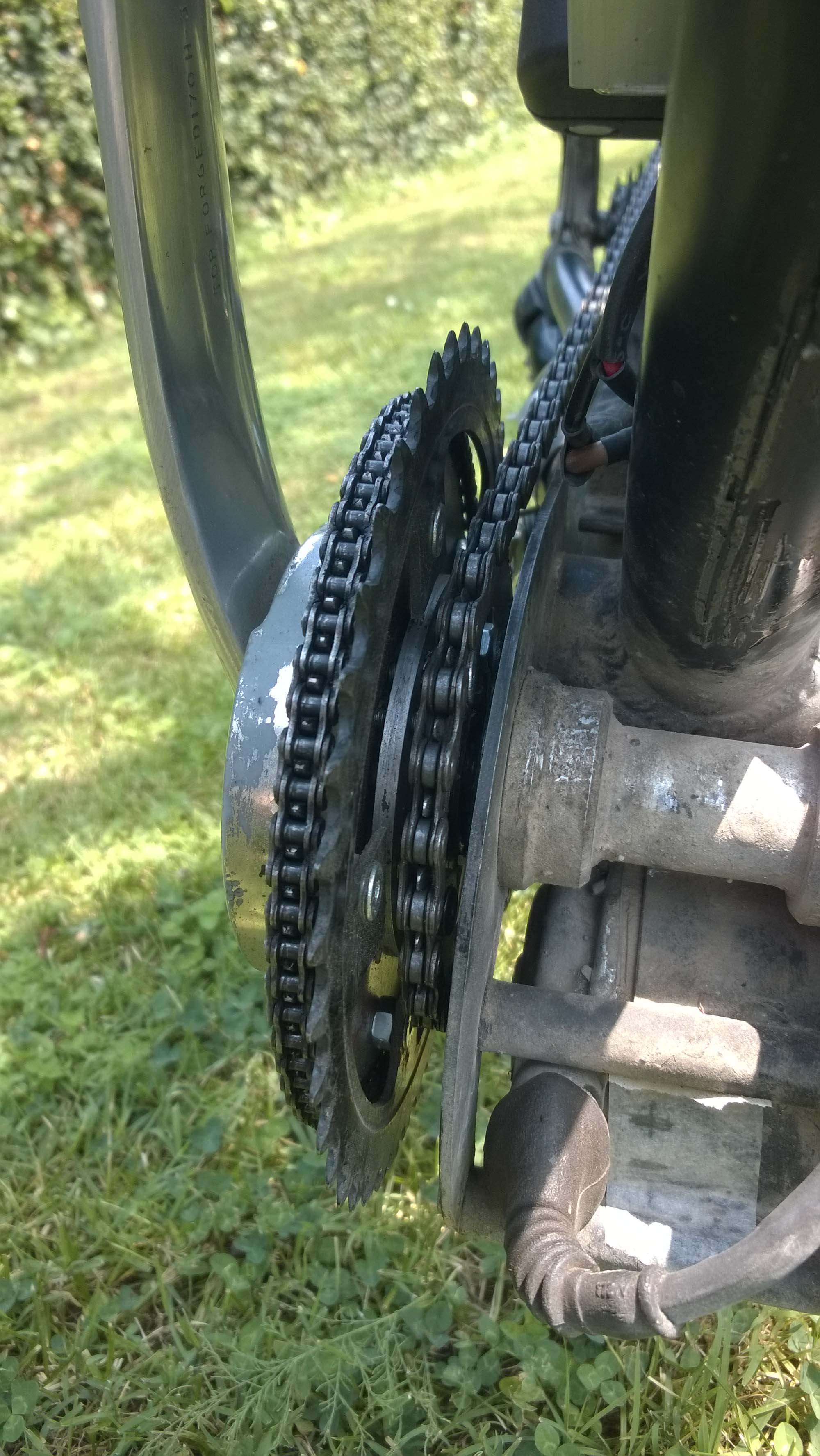

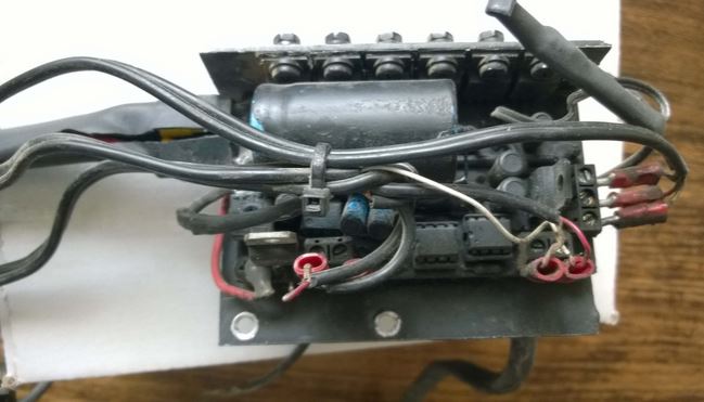

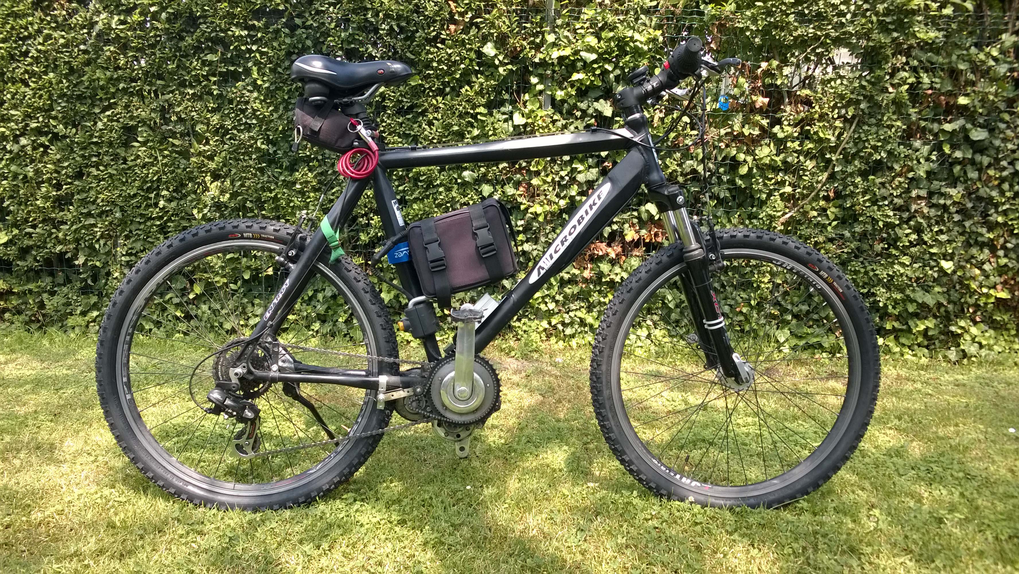

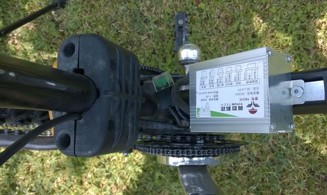

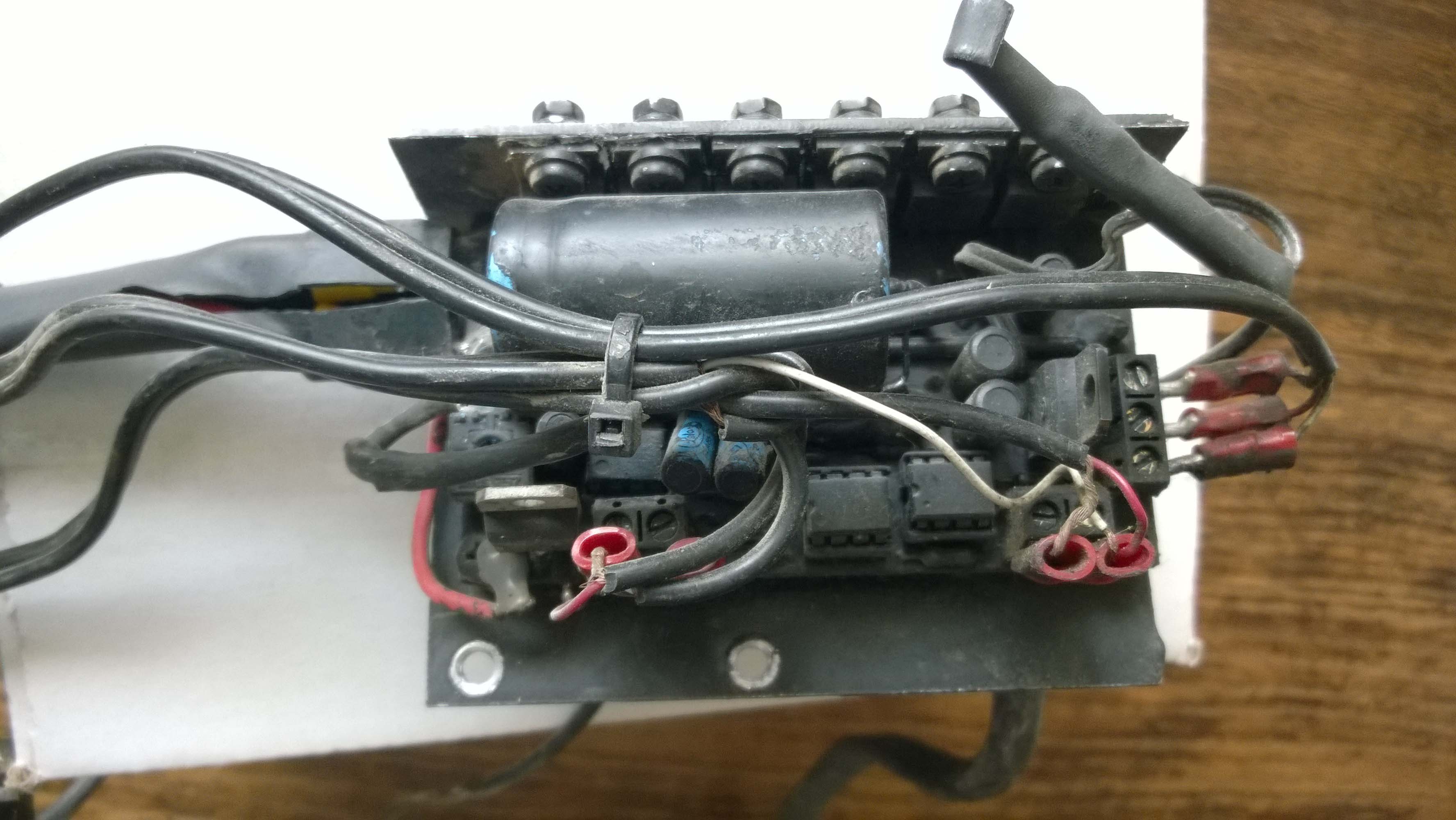

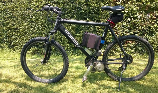

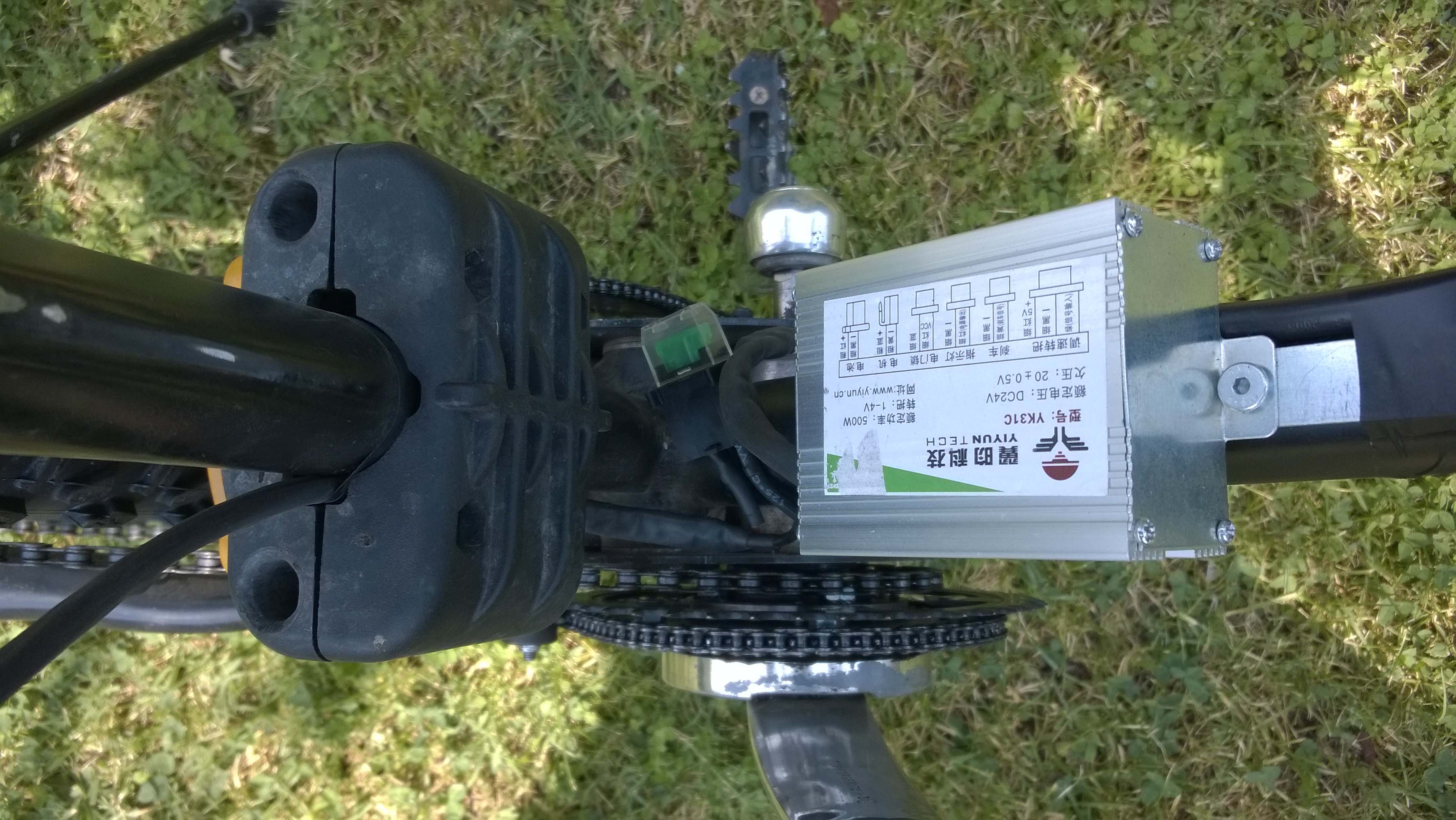

Dopo diverso tempo finalmente sono riuscito a fare qualche modifica alla mia microbike.Con l'indicazione di Barba 49 ho sostituito la centralina microbike dotata di acceleratore subordinato al pas (di cui ignoro le caratteristiche precise)con la SPD-YK31C 24V 25Amps per motori sopra i 350W (il mio) dotata di controllo a mezzo del solo acceleratore, illegale ma finalmente controllo la potenza veramente da 0 al massimo.

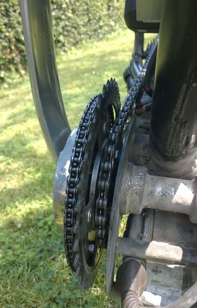

Altra modifica :sono riuscito a mettere la doppia corona al movimento centrale 24T e 42T che purtroppo devo cambiare a mano dato che penso sia impossibile applicare il classico deragliatore (male da poco perché la grande la uso solo in spostamenti in pianura mentre la piccola la imposto per il fuoristrada montano dove sfrutto i 7 rapporti dietro con il megarange da 34T).
Risultato : adesso riesco ad usare la potenza adeguata risparmiando un bel po di energia con conseguente aumento di km percorsi. I rapporti corti e la modulazione dell'acceleratore sono quello che avevo sempre immaginato di voler fare.Infatti sono sempre stato convinto che questo sistema della microbike potesse dare maggiori soddisfazioni e penso che con una capacità tecnica migliore della mia si potrebbe fare ancora molto meglio.

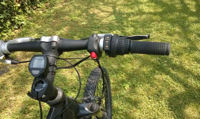

Barba nel suggerirmi la centralina era preoccupato per le piccole catene di trasmissione,ma per adesso non hanno fatto una piega anche sotto sforzo. Anzi pensavo che la centralina fosse più "nervosa" (forse è colpa del mio ormai vecchiotto acceleratore? E'a 4 fili e io non ho usato quello che dovrebbe indicare la carica della batteria, perché non ero sicuro dei collegamenti).Comunque nel complesso sono abbastanza soddisfatto.

Vi allego qualche foto.
Grazie per l'attenzione.
Ditemi le vs. considerazioni.

Vecchia centralina

Si vede il fusibile da 30Amps come consigliato da istruzioni nuova centralina

Ho cambiato l'acceleratore e adesso ha una risposta molto migliore.
Quindi da un acceleratore ad un altro ci sono differenze ,ma a parte la banale prova pratica, come si fa a capire il giusto accoppiamento acceleratore centralina? A me è andata bene,ma mi piacerebbe capire.
Altra cosa ho provato come dicevi a misurare la tensione tra nero e il cavo che da' la variazione, entrambi andavano da 0,8V a 3,5V e non 0,9V e 4,2V.E' il mio strumento ? Ho provato a misurare la tensione al raccordo con il motore e andava da 0 alla tensione precisa della batteria.
Inserito il - 07/07/2015 : 14:29:43  Mostra Profilo Invia a Barba 49 un Messaggio Privato  Rispondi Quotando
Purtroppo i nostri tester non sono affidabili a quelle tensioni, ci vuole roba buona, quindi la differenza di tensione che hai letto puoi imputarla al tester!
Quanto agli acceleratori la cosa è semplice, tutti quelli venduti sui siti di motorizzazioni elettriche e su eBay o presso venditori cinesi sono tutti compatibili, solo le bici nate elettriche come la tua possono montare acceleratori espressamente studiati per la centralina di serie: Infatti la tua nuova centralina cinesaccia lavora benissimo con il tuo acceleratore cinesaccio, mentre l'acceleratore originale non era compatibile....
