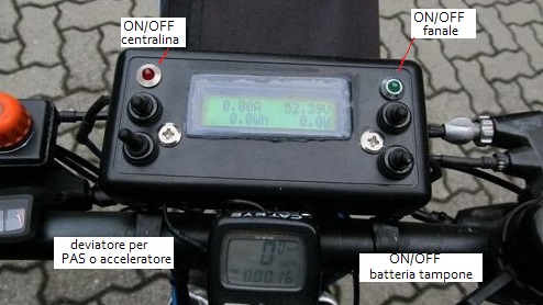

Inserito il - 07/07/2015 : 14:34:54  Mostra Profilo Invia a giordano5847 un Messaggio Privato  Rispondi Quotando
Io avevo messo un led rosso per segnalare quando è accesa ma spesso, comunque, passando dal garage vedevo la lucina
Adesso che darò questa bici a Roger dovrò indicare a cosa servono gli interruttori.
