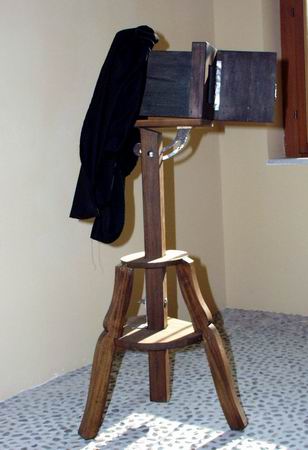

Ieri ho avuto il piacere di ritornare ,dopo molti anni, non immaginate l'emozioni, nel mio vecchio liceo e rivisitando il laboratorio di fisica ho trovato questo strano strumento:
91,15 KB
cosa può mai essere?
Outside,Elle,Pix a Voi la parola!!!!
KALKHOFF AGATTU
Linuxianox
456 Messaggi
Inserito il - 28/02/2008 : 20:34:39  Mostra Profilo Invia a Linuxianox un Messaggio Privato
Assomiglia a una vecchia macchina fotografica.. di quelle con il soffietto che però qui manca e la tendina nera.. manca anche quella specie di flash a polvere..
spero di non aver sparato ca***te..

E' ciò che pensavo,ma non sono sicuro!

mmm..troppo sofisticato per essere un oggetto da museo...secondo me quando non era ricoperto di polvere le strade venivano fatte ancora a naso.. qualcosa di portatile, con un treppiedi, con tutte quelle manovelle per la regolazione, con il doppio obiettivo (uno come mirino e l'altro per impressionare le vecchie lastre di argento) mi fa pensare solo a una vecchia macchina fotografica..

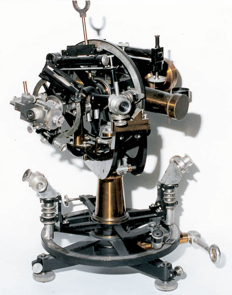

Forse è un teodolite, magari un po' meno complesso di questo:

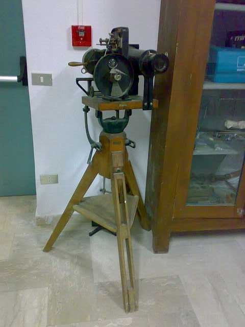

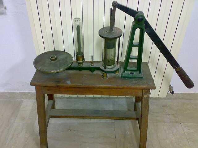

E questo????
28,96 KB
Scusatemi se vi mas....bo la mente ma ,il mio vecchio professore mi ha chiesto di scoprire cosa possano essere "STI MARCHINGEGNI" e io ,furbo, ho deciso di avvalermi degli autorevoli frequentatori di questa piazza!!Eh Eh Eh

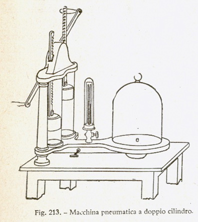

Questo lo so !!!!!!!
E' una pompa a vuoto
Ci doveva essere anche una campana di vetro da mettere sul piatto a sinistra
Nel disegno qui sotto è raffigurata una pompa a doppio cilindro per raggiungere valori di vuoto più elevati
53,42 KB
Quella specie di "cetriolo" fra piatto e pompa è un manometro a mercurio che indicava la diminuzione della pressione
Questo marchingegno serviva ad eseguire vari esperimenti

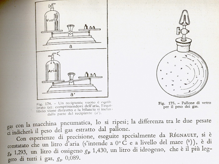

Ad esempio:
152,31 KB
120,43 KB
132,33 KB
168,04 KB

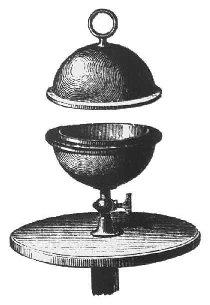

E (tanto per fare il ) se c'è un attacco per tubo esterno, si eseguiva anche l'esperimento detto degli "emisferi di magdeburgo" : si usava una sfera di rame grande come un pallone da calcio ma che si poteva separare in due emisferi
40,17 KB
Senza fare il vuoto gli emisferi si aprono con assoluta facilità, ma collegando la sfera chiusa alla pompa a vuoto e ... pompando, gli emisferi non si staccano più (effetto ventosa)
Nella prova originale avevano usato una grossa sfera e otto cavalli che tiravano ma non riuscivano a staccare le due semisfere (e lo credo, perchè ci sarebbero volute alcune tonellate di forza)

avevo intuito anche io che fosse una pompa per fare il vuoto ed il fatto che mancasse un'altra campana di vetro sul piatto grosso, ma da li al dire che poi ci fosse un manometro a mercurio e le altre spiegazioni del bravo Pix, non lo avrei mai pensato, del resto non ero ancora nato quando hanno costruito quelle macchine
