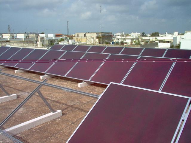

oggi dovrebbero aver terminato l'impianto FV di mio fratello, 30 pannelli mitsubishi da 100W l'uno, in puglia..
il suo inverter ha un jack RJ45 per scaricare i dati e lui pensa di programmare una piccola applicazione per visualizzare l'energia prodotta e segnalarli via sms quando questa è pari a zero (pare che anche di notte, quindi senza sole, tra i pannelli circoli della corrente)
quindi se la corrente è zero vuol dire che uno o più pannelli non sono in serie, ergo >> banda bassotti

20000€ netti con mutuo ed assicurazione, e sono montati sul lastrico solare della casa a un piano di mio fratello con tre lati della casa liberi (non confina con altri) e nel mezzo di un incrocio di ultrapassaggio..
mio fratello sostiene di non temere nulla, anche perchè tirar giù quei pannelli dal tetto è un'impresa..
mi ha appena detto che li stanno tirando su con una minigru...
unico punto di domanda: pagheranno a mio fratello gli assegni del conto energia? Voci su internet dicono che enel e gestore nazionale dell'energia stiano facendo orecchi da mercante...

aggiornamento, l'impianto di mio fratello non è ancora terminato (quand'è che dovevano finire? 20 gg fà?...mahhh)
52,23 KB
una volta terminato vedrò se è possibile caricare una batteria delle nostre (36-48V) SENZA passare dall'inverter..

Inserito il - 02/04/2009 : 13:15:58  Mostra Profilo Invia a AlbertoC67 un Messaggio Privato
dumil ha scritto:
m'ero perso questa discussione, volevo portare la mia testimonianza sul fotovoltaico, dato che ho realizzato insieme ad alcuni condomini un bel tetto fotovoltaico.
La mia parte consta di 7 pannelli wp 225 della helios, quindi poco più di 1,5 kw.
L'impianto è completo da dicembre, ma l'Acea lo ha collegato alla rete solo da una settimana. Per questo ritardo pagheranno una penale. La gestione dell'Acea la giudico assolutamente insufficiente, ma mi risulta che altrove non sono messi meglio.
L'impianto comunque è fatto e funzionante e a breve dovrei anche ricevere gli incentivi del Conto Energia.
Sono contento soprattutto per aver speso i miei soldi per qualcosa di buono, invece di lasciarli investiti in banca, visto come sono andate le cose
Se qualcuno vuole altre informazioni su come funziona il conto energia sono a sua disposizione.
