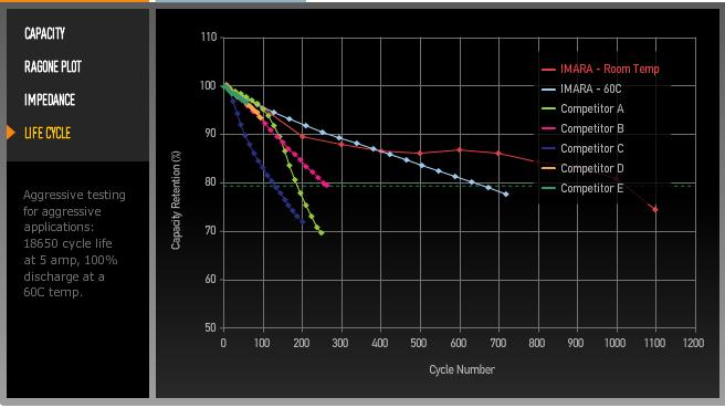

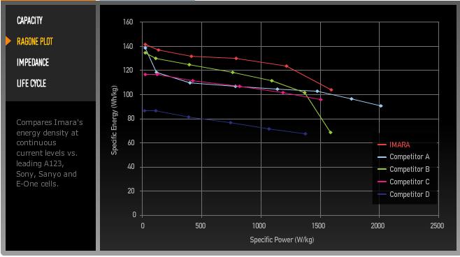

Ecco un confronto (fatto da loro) con A123, Sony, Sanyo, E-One

I grafici sono sempre interessanti. Del primo non mi e' chiaro il significato del perche' la linea bianca (quella delle A123) si estenda oltre tutte le altre, ed in particolare oltre quelle delle IMARA, come se queste ultime non fossero in grado di esibirsi bene oltre una certa densita' di potenza, insinuando il dubbio di una relativa capacita' di fornire spinta elevata, almeno rispetto alle A123. Il fatto per noi comunque conta poco, perche la spinta dei nostri motori e' sempre limitata ai 25Km/h, con un peso totale spostato quasi mai eccedente i 100kg
Del secondo colpisce il numero relativamente scarso di ricariche delle A123. Sembra che la tenuta della capacita' sia un fattore preoccupante su tutte le concorrenti, che scendono sotto il 70-80% gia' oltre le 200 ricariche. In realta' con quelle di Ping sto quasi a 124 complete e ancora ben oltre il 95%
