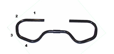

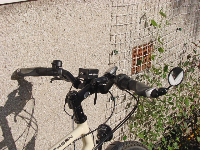

e se sulla sherpa mettessi quel manubrio a farfalla che loro propongono, il modolo dumbo, potrei andare meglio col telaio corto?

A me quel manubrio dumbo non piace per nulla.
Io per il turismo mi trovo benissimo con un bullhorn montato altino: leggero, robusto, con un sacco di spazio a disposizione per gli "impicci" e nessun limite di spazio per le borse da manubrio

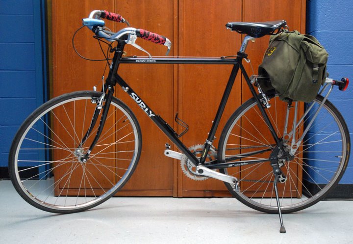

Io sono per una LHT più o meno così:

Per quanto riguarda il bullhorn, io ne ho montato uno largo (di quelli fatti per il "passeggero" dei tandem) e montato circa alla stessa altezza della sella, con i "corni" leggermente inclinati all'insù lo trovo comodissimo: rispetto ad un manubrio da corsa manca la presa bassa (che io uso circa 5 minuti l'anno) in compenso la presa sui corni è molto più comoda della presa "sui freni" delle bici da corsa.
Per il resto basta montarlo non troppo lontano
A me tutto sommato piace anche il butterfly, che in caso di bici troppo lunga è un vero toccasana.

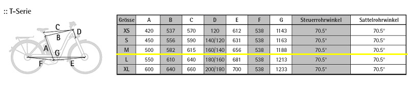

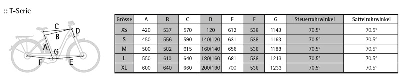

per la taglia mi chiedo se ha senso prendere a paragone la flyer che guido adesso, ossia la T8 a telaio chiuso con cerchi da 28", che guido con il cannotto di sella estratto al massimo e anche il manubrio un po' rialzato -- l'attuale posizione è abbastanza diritta, ma tengo la sella appena più bassa di quel che potrei per avere un miglior controllo nel traffico e qualcosa che non va ci dev'essere, se è vero che ho cominciato ad avere problemi ai gomiti proprio passando a questa bici da una più corta (ca 56cm di top tube virtuale la giant, che però mi dava la sensazione di stare un po' stretto)... in breve, credo che una bici più lunga non la vorrei, mentre un po' più alta potrei accettarla
le misure della flyer sono queste, la mia è taglia M:
la lunghezza del tubo sella (50 cm) e del tt virtuale (61,5) corrispondono esattamente a quelle della thorn sherpa 560XL -- se non fosse per il fatto che la sherpa è da 26" e la flyerT da 28"...
con la surly non so fare paragoni del top tube per via del diverso manubrio
edit:
però ora guardando meglio il disegno ho l'impressione che la flyer sia misurata da estremità a estremità dei tubi, mentre le altre dovrebbero esserlo CC, il che porta a qualcosa come 3 cm di differenza credo... domani misuro fisicamente la flyer...
(pfff -- come ci si può incartare con queste cose! --- e non ho neppure capito ancora con quale manubrio mi conviene cercarla!)

E' un bel problema...
La prima cosa che mi salta all'occhio però è la misura
dell'inclinazione dei tubi.
Quel 70,5° è molto ma molto distante dai 73° che mediamente trovi
su bici come Thorn, Surly ecc.
Significa che il tuo tubo sella è molto più inclinato all'indietro,
quindi di conseguenza il tubo superiore diventa più lungo.
Io ADORO i tubi molto inclinati perchè ti permettono di pedalare
da "dietro", scaricando molto peso dalle braccia e salendo
più facilmente per le eventuali rampe pur rimanendo seduti.
Ovviamente non ti fanno sprintare forte, ma suppongo che a tecome a me, di questo non freghi nulla
Quindi passando ad un bici inclinata diciamo 73° dovresti comunque recuperare quella posizione arretrando al massimo la sella
oppure con un canotto sella con attacco arretrato.
Quindi direi che la tua bici da turismo "normale" dovrebbe essere più corta di qualche centimetro rispetto alla tua attuale.
MOLTO più corta se adotti un manubrio che aggetta avanti
come uno da strada, un bullhorn o uno dritto con ampie appendici.
Tieni sempre conto che l'attacco manubrio, da solo, ti permette una tolleranza di almeno 4-5 cm.
Le misure F e E non considerarle neanche: per far spazio alla batteria
ed al motore ci sono almeno 10-12 cm più della norma per una turismo.
Ho sottomano la Surly taglia 54 (con ruote da 26") che dichiara 55,5 reali per il tubo superiore (centro-centro) con inclinazione di 73°; 54 per il tubo sella (centro pedivella-estremità superiore del tubo ORIZZONTALE) con uno standover (distanza del tubo superiore da terra) di circa 79-80 cm (dipende dai copertoni).
Io se fossi in te proverei a vedere come diventerebbe se "abbigliata" con manubrio ed arretramento sella adatti a te.
L'unico problema che potrei vedere è quello dell'altezza manubrio,
ma se anche la forcella da 26" ha lo stesso tubo da 32 cm della mia da 28" si fa presto a fare due conti e vedere l'altezza
massima da terra di un manubrio virtuale.
Non solo non ti ho risposto, ma ti ho ulteriormente incasinato
64,65 KB
edit:

Secondo me la Thorn 560 XL è troppo grande.
Guarda anche la differenza di inclinazione
del tubo sella, che in quel range di taglie
varia di 1,5° che non è poco!
Fra l'altro mi piacerebbe sapere cosa intendono
per VIRTUAL TOP TUBE e SLOPE.

per scegliere il manubrio: le mie esigenze primarie qui sono comfort e controllo a bassa velocità, come si comportano sotto questo riguardo - vibrazioni soprattutto - i manubri da strada a paragone di quelli city o mtb?
Intendi i manubri da corsa vero?
Secondo me il vero problema dei manubri da corsa, per uno che non corre, sono i freni.
Normalmente un turista ha maggior esigenza di frenare mentre si trova in posizione rilassata, e non sdraiato come un'odalisca...
Sarebbe possibile montare delle leve supplementari, da ciclocross, che permettono di frenare anche con le mani sulla parte alta,
ma poi non hai più spazio per un borsino da manubrio, fanalini, computer ecc ecc.
Stesso discorso vale per il bullhorn, che però almeno ti permette di avere la posa "coi freni" molto più comoda perchè la puoi alzare quanto vuoi, cosa che non puoi fare col manubrio da corsa altrimenti non riesci più a frenare quando hai le mani sulla parte ribassata.
Riformulo il mio pensiero sul butterfly (poi magari domani ti mando una foto, vorrei essere sicuro che parliamo della stessa cosa!).
Il butterfly ha la presa "vicina" molto più arretrata di qualunque manubrio, poi ha una presa laterale molto comoda e poi ha una presa avanzata che può essere comoda e redditizia a patto di montarlo BENE, ovvero in modo che risulti con le estremità inclinate verso il basso (non so perchè ma ne vedo una enormità montata al contrario, forse per alzarlo?!?).
I freni li hai nella parte vicina, che è comodissimo mentre passeggi, non altrettanto, che so, in discesa, dove farebbe comodo avere una presa freni avanzata.
Nessuno impedisce però di montare i freni sulla parte avanzata e/o le doppie leve...tutto non si può avere!

Infatti, attenzione agli intenti. La bicicletta universale non esiste e questo non ci piove, quindi è importante capire cosa uno ci farà.
Per me c'e' una sostanziale differenza tra una bici commuter-randonnee e una cicloturismo.
Nella cicloturismo il peso conta relativamente in quanto comunque ci caricheremo come somari. Tutto dev'essere robustissimo, facilmente reperibile e con scarsa manutenzione per "resistere" per giorni con ogni condizione climatica.
Molti dicono che la scelta delle ruote da 26" è obbligatoria perche' non in tutto il mondo si trovano le 700.
Una commuter/randonnee invece puo' puntare ad essere più performante e farci risparmiare watt (muscolari o elettrici che siano) piuttosto che avere cerchi indistruttibili, fermo restando l'esigenza di affrontare tracciati anche assai diversi tra loro. Quindi deve essere più performante di una MTB ma più robusta/agile/comoda di una corsa.

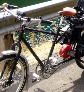

Io mi ci vedo per la commuter una tipo questa, rinuncerei anche ai parafanghi in effetti.
83,96 KB

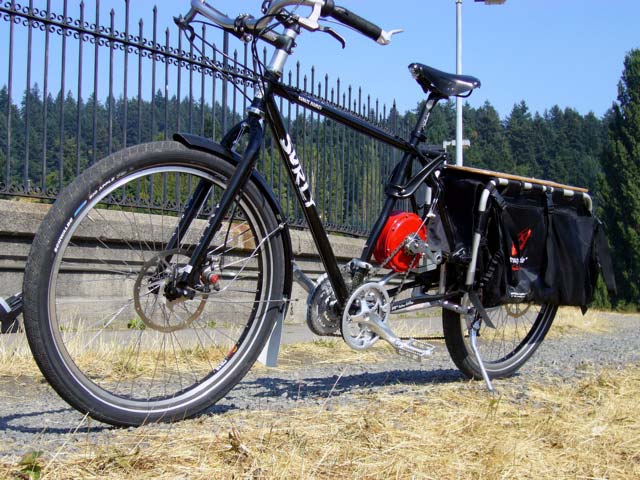

Per il cicloturismo invece che ne dite di questa con lo stokemonkey:
74,72 KB

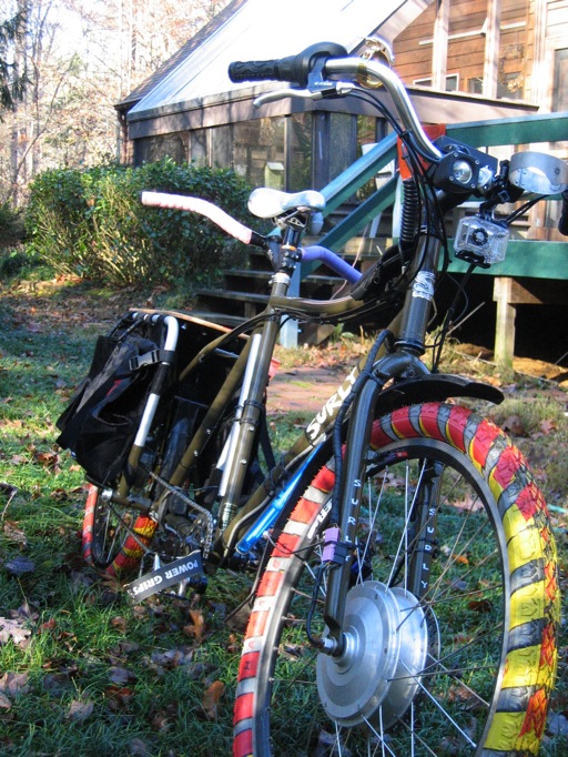

Intanto ho scoperto che il mio ezee ci starebbe sulla forcella surly
194,47 KB
...e potresti fure sfruttare gli attacchi per il portapacchi lowrider
per fissarci il torque arm

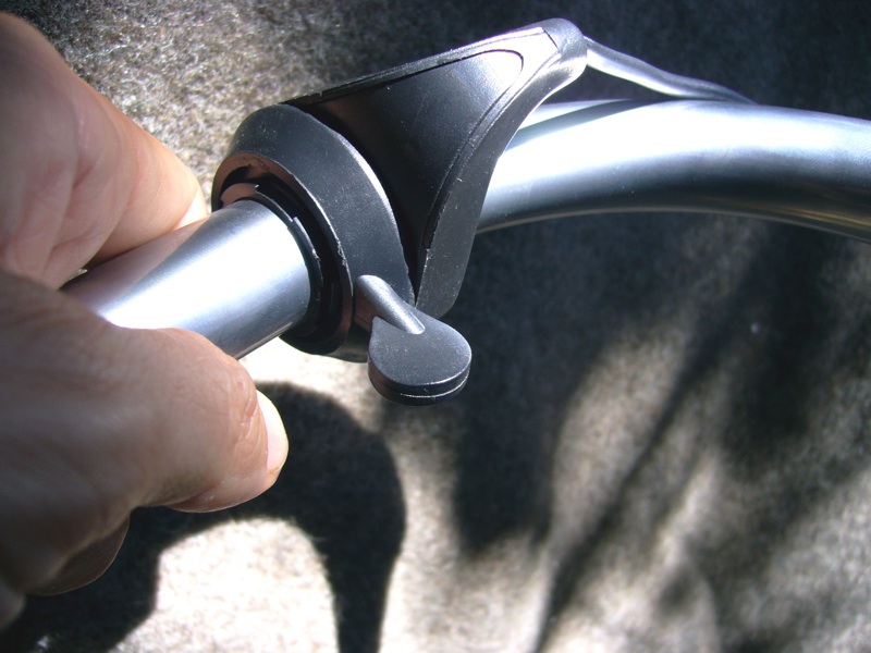

Esempio di montaggio del throttle del kit stokemonkey su albatross:
128,06 KB
29,46 KB

Inserito il - 18/03/2009 : 23:09:04  Mostra Profilo Invia a elle un Messaggio Privato
grazie ghironda (e a pix dello sfottò-incoraggiamento ): farla mandare direttamente a te potrebbe essere una buona idea
non lo so, sono ancora molto indeciso, vorrei anche riuscire ad avere notizie della surly
comunque per completezza, il comfort bar della thorn è questo qui (piuttosto bruttino in verità)

Inserito il - 19/03/2009 : 08:01:31  Mostra Profilo Invia a ghironda un Messaggio Privato
Per capirci, quando io parlo di butterfly mi riferisco a questo:
fra la presa vicina e quella lontana ci sono circa 15 centimetri
Se lo monti con un attacco troppo corto rischi di avere la presa
vicina "dietro" al tubo sterzo, che non è buono per la
guidabilità, ma già con un attacco da 8 cm hai la presa vicina
un filino avanti al tubo sterzo, e la presa lontana 15 cm più avanti.
Caso Thorn: parlo della Club perchè mi ricordo quella, fra modello
lungo e modello corto ci sono circa 3 cm di tubo di differenza
e loro, con modello lungo, mettono un attacco manubrio 3.5 cm
più lungo, totale 6.5 cm di differenza a favore del manubrio dritto.
Se ci metti due estensioni diventa buona per tiramolla...
Altra ipotesi: ma dalle tue parti non esiste un meccanico bravo che
ti possa "vestire" il telaio?
Potresti investire 450 sterline per telaio e forcella e poi
farci mettere quello che ti pare!
