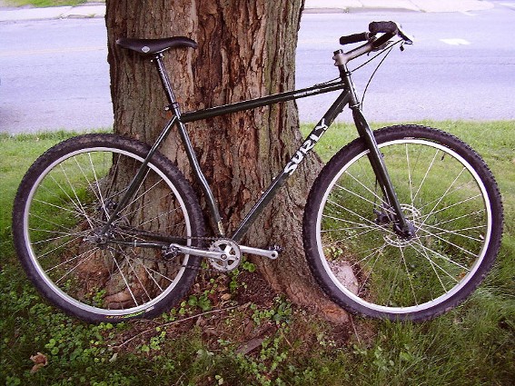

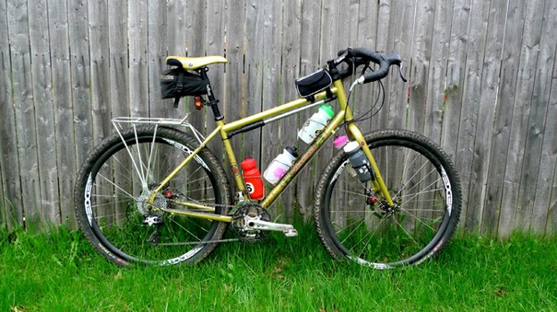

ragionando con un amico il quale dopo l'ennessimo infortunio vorrebbe abbandonare l'uso esclusivamente sportivo della bici in off-road estremo, ci chiedevamo quale potesse essere una bici che potesse soddisfare al contempo sia l'uso quotidiano e quindi urbano della bici senza rinunciare ad un uso off road anche se non estremo ma comunque abbastanza impegnativo e che potesse ospitare in un prossimo futuro un kit elettrico, in sostanza una commuter di qualità adatta a qualsiasi terreno ma anche capace di essere caricata per lunghe escursioni
escludendo le tout terrain che hanno costi elevati, mi sono ricordato, essendomene interessato poco tempo fa ad una 29er, escludendo le sportive, dalle ricerche che avevo fatto due di queste mi avevano colpito: la più economica (si fa per dire) Surley Karate Monkey :
128,68 KB
e Salsa "Fargo":
89,87 KB
entrambi allestibili con forcella ammortizzata e manubrio dritto, che ne pensate?

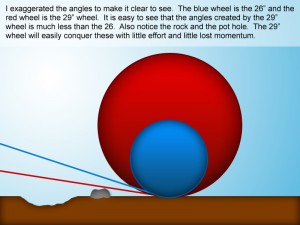

Se poi il terreno è dissestato, vedi pietre, buche, pavè, le ruote grandi non solo sono più confortevoli perche' hanno più capacità dissipativa delle vibrazioni, ma avendo angolo d'attacco più favorevole, hanno meno probabilità di slittare o addirittura impuntarsi con un gran guadagno in termini energetici.
(da mtobikes.com)

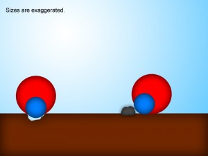

Allego queste belle animazioni sulle 2 innovazioni introdotte negli anni da gary fisher che non influiscono sulla postura del ciclista e poco o nulla sul passo o l'avancorsa:
26,45 KB
27,13 KB

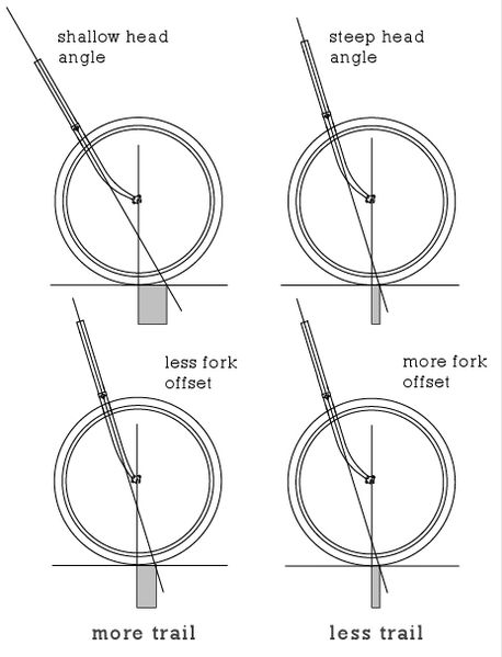

Elle, se vuoi divertirti, misura il passo e l'avancorsa delle tue bici e mettili a confronto, solo se sono uguali e a parità di peso puoi fare un confronto.
Basta una conformazione appena diversa dei forcellini per cambiare tutto.
Per il confronto con la swift ma anche la brompton, tieni presente che La Giant e la Flyer, senza offesa, sono due "cancelli" (il telaio è forzatamente allungato, pesano una cifra e il movimento centrale è largo e forse non centrato). Senza andare sulle mirabolanti "fisse" hai mai provato una leggerissima con copertoncini 28"/23 da 7-8kg, quella guizza come un'anguilla .
Ecco le due componenti che determinano l'avancorsa:

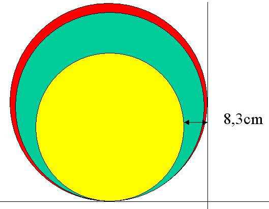

Quello che apprezzo io con la dahon, è lo scatto ai semafori e nelle partenze in genere (anche grazie al dual sram), pero' viene inficiato dal fatto che ho il terrore dei tombini, scoli ecc. o semplici imperfezioni dell'asfalto o il maledetto immancabile sanpietrino mancante che mi rendono insicuro forse anche perche' le kenda sono molto strette.
Ecco un confronto tra 3 ipotetiche ruote, una da 20" (1615mm circ.), una da 26" larghetta (2055mm) e una 700/23 (2114mm)
