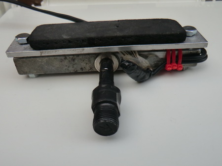

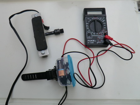

Ho realizzato un pedale che misura la forza applicata dalla gamba
Per realizzarlo ho utilizzato il sensore di una pesa-persone

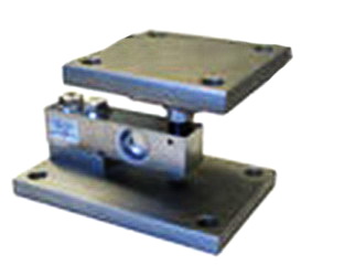

Tale sensore è costitutito da una barretta di metallo sulla cui faccia superiore è incollata una resistenza (in realtà più di una) che, quando la barretta flette, si allunga e cambia il suo valore in ohm
29,78 KB

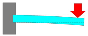

Il sensore nasce per essere fissato ad una estremità
7,48 KB

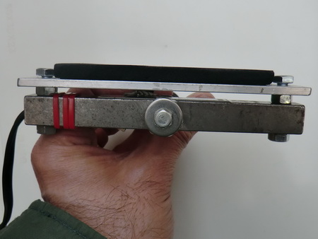

Ma ho pensato che mi era molto più facile farlo lavorare inperniato sul pedale
7,35 KB
Per realizzare il sistema, ho forato la barretta nel centro e ci ho fatto passare il perno di un pedale
Ho montato sopra alla barretta, un piatto di alluminio che ha lo scopo di far arrivare la spinta, esercitata sul pedale, alle estremità della barretta col sensore, in modo da farla flettere con lo sforzo
Un foro filettato nel perno e un bulloncino per evitare lo sfilamento della barretta, qualche rondella e un po’ di grasso è tutto quello che ho usato
51,82 KB
48,05 KB

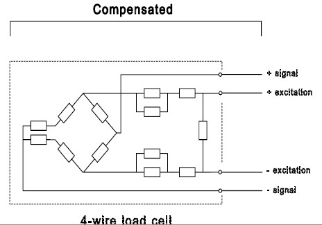

Il sensore è in realtà un insieme di resistenze a film combinate in modo da realizzare (per chi ha studiato elettrotecnica) un “ponte di Wheatstone”
Questo è lo schema teorico
17,42 KB
E questo quello pratico con le resistenze per la compensazione della temperatura e per la linearità
28,92 KB

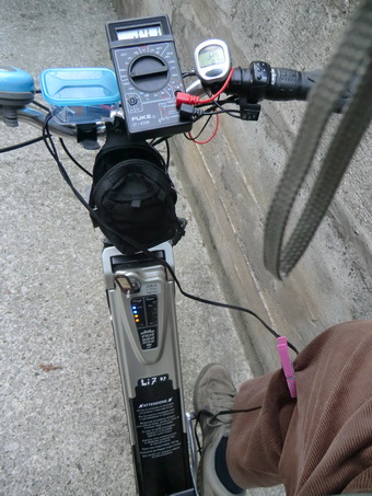

Mi sono accorto che il valore è sufficiente per essere letto con un normale “tester” sulla portata dei millivolt
Ho fatto la taratura dello strumento coinvolgendo persone di vario peso a cui ho chiesto di salire sull’aggeggio

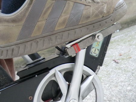

Ed ecco fatto il PEDALE DINAMOMETRICO
59,82 KB
95,01 KB
(La molletta da bucato è provvisoria ma serve a non strappare il cavo in caso debba mettere a terra frettolosamente il piede destro)
A questo punto sono in grado di misurare lo sforzo applicato al pedale nelle varie condizioni
Ho detto “quasi riuscito” perché la lettura sul display digitale dello strumento è piuttosto lenta (si aggiorna alcune volte al secondo) e, se è agevole verificare lo sforzo per partire in salita, lo è meno per verificare la spinta in marcia quando la pedalata è veloce
Per ovviare a questo problema sto pensando di realizzare uno strumento con una scala analogica e luminosa come i V-meter degli amplificatori Hi-Fi (anzi chiedo aiuto agli esperti di elettronica per progettarlo …. o meglio ancora per realizzarlo)
Lo strumento non ha una risoluzione elevata (diciamo è intorno ai 5 kg) ma è sufficiente per lo scopo previsto
E mi sta già fornendo ottime indicazioni : lo utilizzerò nei prossimi “pix-test”

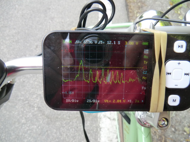

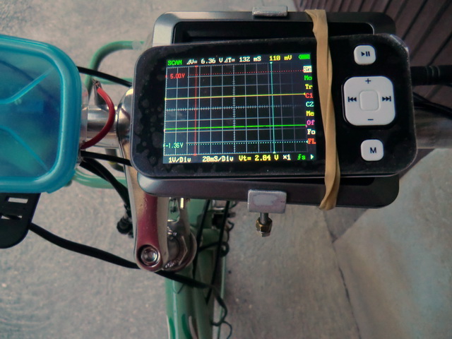

Inserito il - 19/03/2012 : 00:31:31  Mostra Profilo Invia a pixbuster un Messaggio Privato
Ed ecco completata l'apparecchiatura con l'adozione di un microscopico oscilloscopio
106,49 KB
eccolo montato sul manubrio un pò provvisoriamente ma sto facendo una cosa più funzionale
123,85 KB
Qui si vede in azione (notare il picco alla partenza e poi l'andamento regolare durante la marcia)
124,55 KB
E' un oscilloscopio molto semplice, ad un solo canale, non adatto a frequenze elevate e dotato di poche funzioni, ma costa meno di 60 euro e per questo scopo è adattissimo
Unico inconveniente finora riscontrato è che devo fare i test all'alba o al crepuscolo .... perchè lo schermo non è abbastanza luminoso in pieno sole
