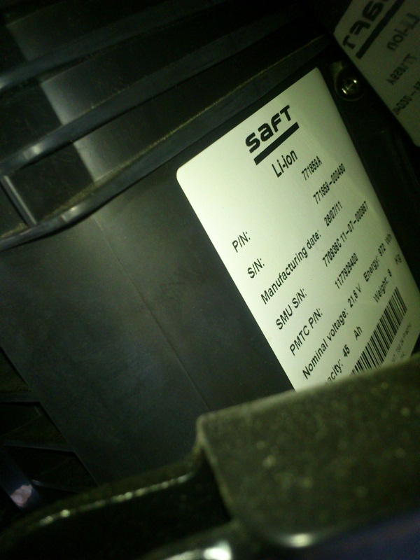

ho trovato un po di caratteristiche tecniche del mezzo:
batterie della SAFT li-ion 6 elementi x 2 pacchi da 45ah l'uno.
2c continui 5c di picco 150wh/kg
voltaggio strano dato che nominale è 21,6v x 2 pacchi

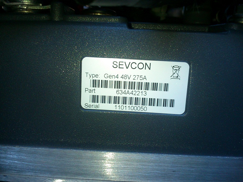

e la centralina è la solita sevcon gen 4 48v 275A che pare la usino un po dovunque (anche la twizy adotta lo stesso modello) un po sotto utilizzata dato che sarà regolata al max x 100A

Le due batterie non sono LiFePo4 ma Li-Ion, e le celle sono da 3,6V ciascuna, quindi la tensione di 21,6V per pacco va benissimo.
I due pacchi poi sono in serie, quindi la tensione di funzionamento del mezzo è di 43,2V nominali, 49,2V a piena carica, 32,4V il cut-off...
La Saft è una ditta quotata, era quella che produceva anche le celle NiMh per le Aprilia Enjoy, e la centralina è veramente sovradimensionata.
Sembra che non abbiano voluto correre rischi.

strano voltaggio nel senso che normalmente gli elementi sono 7 (o 14 in questo caso) x un tot di 25,2v x2 pacchi.sembra strana la scelta di usare 12 elementi invece che 14

centralina sevcon non modifcabile nei settaggi in quanto necessita di programma a pc (900$$$$!!) o apparecchio a mano x modificare solo i settaggi generali a 250$ ed è protetta all'accesso da password....
