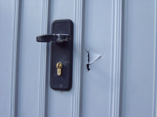

SONO ARRIVATI! questo in foto è il primo garage della fila dove c'è anche il mio,alle 3 di notte quello che abita sopra ha acceso la luce perchè ha sentito un rumore e probabilmente è bastato questo per farli andare via,hanno anche aperto 4 garage nel palazzo di fronte,hanno tutti lo stesso taglio che però come si vede in foto è stato richiuso dal proprietario,in un paese vicino ne hanno aperti venti,in una via c'è anche la caserma dei carabinieri...

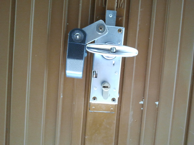

Io consiglio anche un altro sistema. Molto economico ma efficace! Fissare una lama sulla maniglia interna, e al momento di chiudere il box, fissare su questa lama, un antifurto da disco x moto! Io l' ho spero su ebay a 16,99 ed è fantastico! Si attiva dopo 15 secondi e fa un bordello allucinante! Sirena da 106 Db.
Se i ladri danno un colpo, lui inizia a suonare come un pazzo, e sicuro se ne vanno di volata!

Nel pomeriggio ho fatto l'esperimento. Ho messo una lama al lucchetto, praticamente vicino alla maniglia all'interno. Una lama dove si innesta il perno del lucchetto elettronico.
Ho eseguito due procedure.
1. Messo il lucchetto velocemente chiuso il box. In questo caso il lucchetto si attiva solamente. Al primo piccolo urto esterno fa il primo segnale d'allarme. Praticamente tre piccoli suoni ma molto forti. La seconda volta che si tocca il box inizia a suonare a manetta!
2. Mettendolo invece e chiudendo velocemente il garage, lui rimane in stand by per 15 secondi. Quindi al vostro ritorno se nessuno ha toccato niente, sentirete solamente i tre piccoli squilli molto forti quando aprirete il garage. Ovviamente dovrai agire con una certa velocità, una volta mosso il basculante avrete solo 10 secondi per dinserire l'allarme.
La sfigata è che se mettete ke qualcuno ha toccato il basculante, la sirena non suonera' per tre volte ma inizierà subito la sirena molto forte!!
Quindi sapere se qualcuno ha toccato il vostro box.
Io direi che per 16 euro e 99 centesimi ne vale la pena.

(...) Fissare una lama sulla maniglia interna, e al momento di chiudere il box, fissare su questa lama, un antifurto da disco x moto! (...)
FabioR6
3375 Messaggi
Inserito il - 12/06/2012 : 22:17:48  Mostra Profilo Invia a FabioR6 un Messaggio Privato
Domani vi posto un 2 foto. La lama và fissata OVVIAMENTE all' interno ?
E x precisione nelle vicinanze dove loro fanno il foro !
Vi dico solo che toccando il basculante con un dito leggermente,
già l'antifurto si attiva.
Fate voi se viene dato un colpo molto forte!
Ho fatto tutte le prove e vi assicuro che è impossibile ke non suoni !!!!!

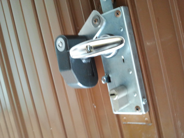

Inserito il - 13/06/2012 : 16:51:48  Mostra Profilo Invia a FabioR6 un Messaggio Privato
Ecco la mia soluzione...
Semplice ma efficace!!!
96,47 KB
93,78 KB

Inserito il - 14/06/2012 : 08:18:20  Mostra Profilo Invia a FabioR6 un Messaggio Privato
Spero davvero di esservi stato utile.
ieri sera rientrando a casa mi sono scordato di aver messo l'antifurto,
quindi ho svolto la manovra di apertura box molto lentamente.
Non vi dico dico il bordello che è venuto fuori !
credo che il sistema sia davvero molto efficace perchè il ladro non si aspetta una cosa così.
All'esterno del box non c'è nulla che faccia presagire ad un antifurto, quindi molto probabilmente al primo suono illadro cerca altrove!
Ps: dovevate sentire 106 decibel di notte...

La figata è che se tu fai tutto sempre molto velocemente, non serve nemmeno levarlo dal supporto del basculante.
Basta compiere l'operazione entro 10 secondi.
Ovviamente se ce il ladro non ce la fa, perchè lui non ha la chiave del box nel dell'antifurto.
Comunque è un gran bel deterrente.
