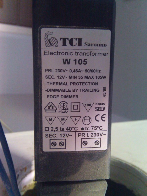

Devo rimpiazzare gli alogeni da 50W e 12V coi LED.
Ho 4 fari pilotati 2 a 2 in parallelo da 2 alimentatori elettronici di cui sotto riporto le caratteristiche.
Ho scelto 4 Philips da 10W a 980mA e 12V in alternata e pensavo di togliere un alimentatore e col restante pilotarli tutti e quattro, così resto dentro il minimo wattaggio.
Si può fare ?

Inserito il - 03/07/2012 : 23:21:26  Mostra Profilo Invia a pixbuster un Messaggio Privato
Da quello che vedo non ci sono problemi a metterne 4 in parallelo con un unico alimentatore

Pix, coi Philips non ho avuto problemi, ma ora sto provando 4 CREE da 9W l'uno e anche se 9x4=36W e il limite inferiore dl trafo elettronico è di 35W dichiarati, quando accendo l'impianto, fà un flash e poi si spegne subito.
http://www.ebay.it/itm/Super-Bright-CREE-MR16-Dimmable-6W-9W-LED-Light-Bulbs-Downlight-Halogen-35W-50W-/251011160922?pt=UK_Light_Bulbs&var=&hash=item8014a4ae5a#ht_5430wt_1165
Se metto un alogeno da 50W in parallelo invece resta tutto acceso.
Allora pensavo di mettere 2 trafo come questi con 2 faretti da 9W in parallelo su ognumo.
http://www.ebay.it/itm/HI-END-12V-2A-24W-AC-DC-Transformer-Driver-For-MR16-MR11-GU5-3-LED-Bulbs-Strips-/251065094692?pt=UK_Light_Fittings&var=&hash=item801695719f#ht_3335wt_1165
Oppure uno di questi coi 4 faretti in parallelo.
Anche questo è sovradimensionato, ma è dedicato ai LED e non ha minimo carico obbligatorio:
http://www.ebay.it/itm/Alimentatore-Trasformatore-LED-12V-DC-75W-6-25A-Ip67-/220861459152?pt=Trasformatori_e_Raddrizzatori&hash=item336c5e6ad0#ht_4673wt_1165
Che ne dici ?
