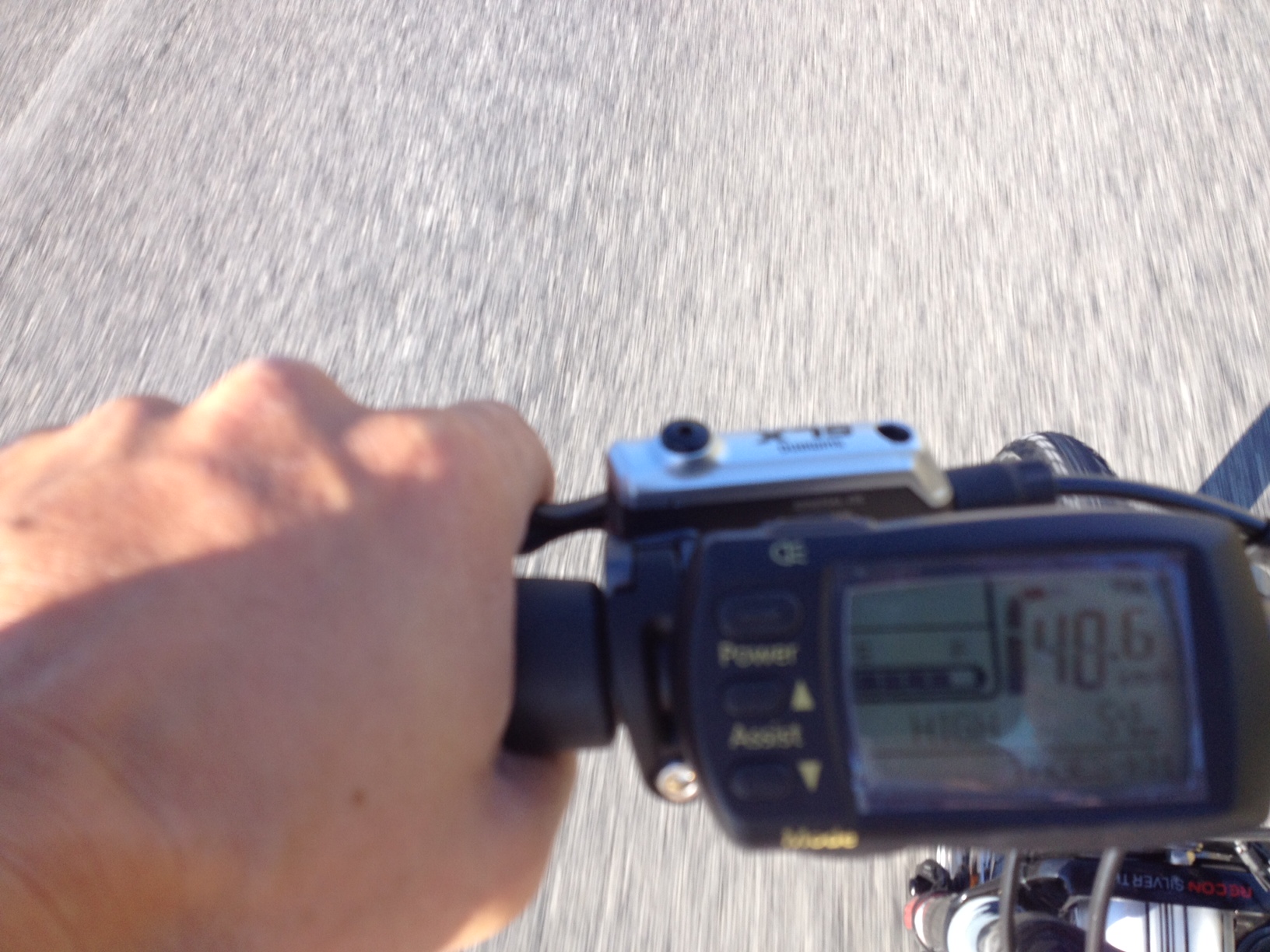

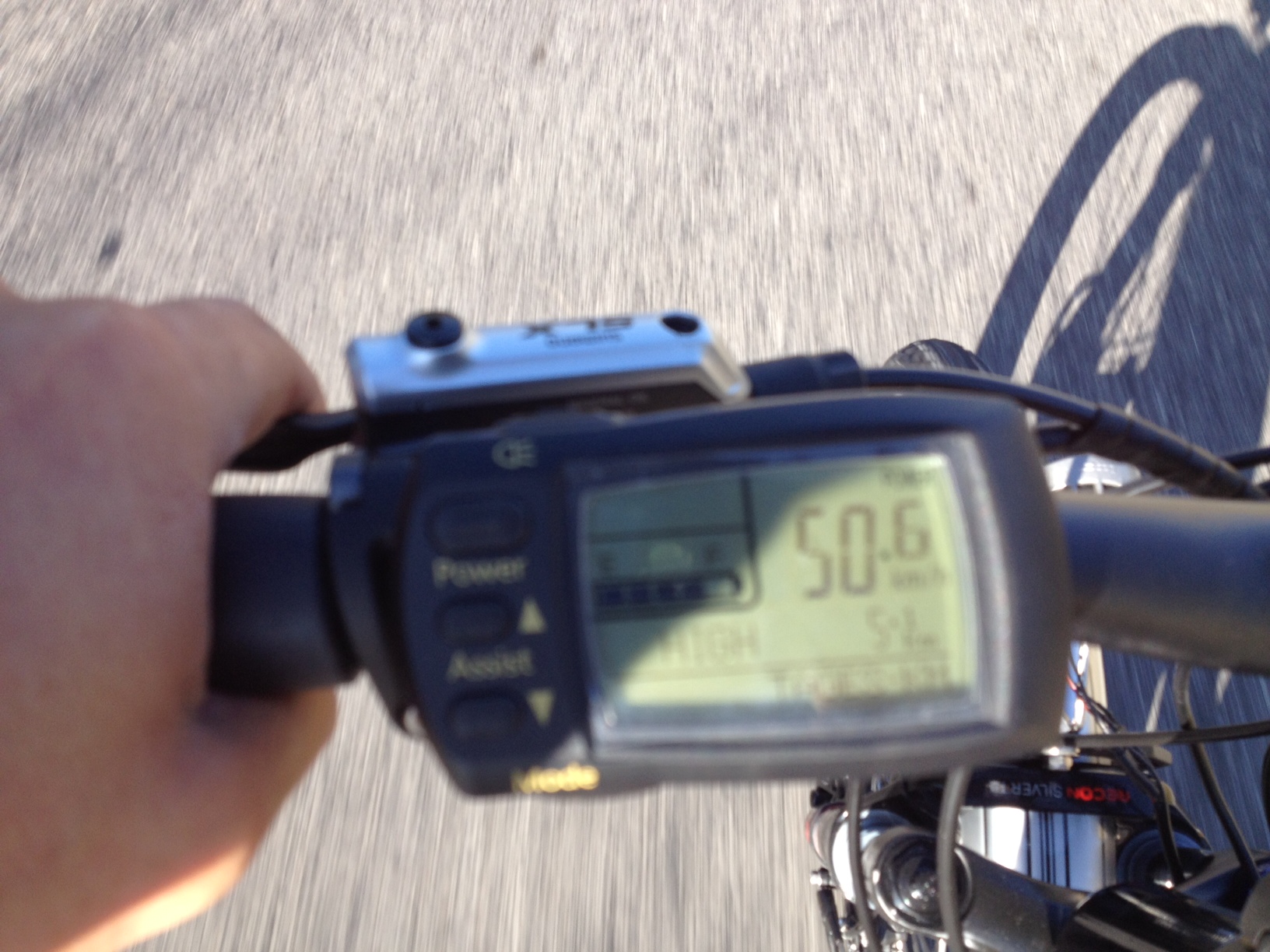

Ne siete sicuri?............
595,26 KB
595 KB
3561 Messaggi
Inserito il - 29/10/2012 : 18:02:17  Mostra Profilo Invia a T4R un Messaggio Privato
Oh Sergio non è che posti due "fotine" così a caso e poi non dici nulla.
Racconta racconta.
Inserito il - 29/10/2012 : 18:02:25  Mostra Profilo Invia a Bengi un Messaggio Privato
Ehm Sergio, c'è da dire che Nicot è uno che in discesa viaggia tranquillamente tra i 70 e i 75Km/h (visto di persona), altro che i 50.6 della seconda foto!

Le due foto non servono a dimostrare la velocità di punta ma che il panasonic continua ad assistere fino a 50 kmh, se avessi messo il pignone da 12 sarebbe arrivato ad assistere oltre i 50 kmh, il problema e portarcela.....
Bici con motore 36 volt 350 watt e pignone da 11 al posto del 10 originale, bici non limitata con cambio XT slx 9 marce-

Per fortuna che Ferronis non è di Genova, se no poteva essere considerato uno scriteriato
Finalmente si comincia a sapere qualcosa del Pana a 36V.......
aspettiamo sempre una bella recensione!
