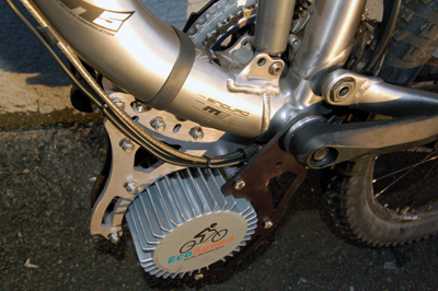

essegi
976 Messaggi
Inserito il - 17/09/2013 : 10:32:34  Mostra Profilo Invia a essegi un Messaggio Privato
c'è anche questo, di cui non ho trovato niente qui col "cerca":
http://www.ecospeed.com
potenza & costi sono poco italiani...

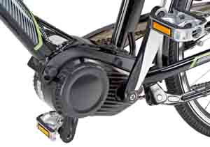

6392 Messaggi
Inserito il - 17/09/2013 : 12:46:17  Mostra Profilo Invia a leonardix un Messaggio Privato
Magari se ne è già parlato, ma ne segnalo un altro "e-novation" licensed by JD (?) che è già disponibile su bipe tedesche di livello un poco più economico e distribuite da catene commerciali tipo:
obi, lidl e simili
http://www.obi.de/decom/product/Prophete_E-Bike_Trekkingrad_e-novation_28_Herren_8-Gang/2194298?c=275&position=10&pageNum=1&pageSize=24
qui la pagina del produttore "prophete"
http://www.prophete.de/produkte/fahrrader/e-bikes/e-novation/
ed un video, sempre di casa prophete

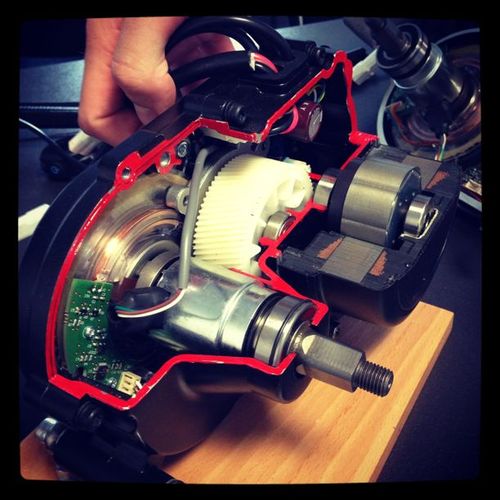

Inserito il - 24/09/2013 : 10:39:18  Mostra Profilo Invia a leonardix un Messaggio Privato
Posto la foto di un impulse sezionato, sicuro Dipi già ce l'aveva da qualche parte, ma io ancora non l'avevo vista!
51,81 KB
