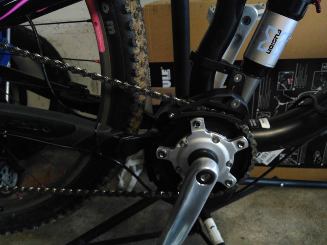

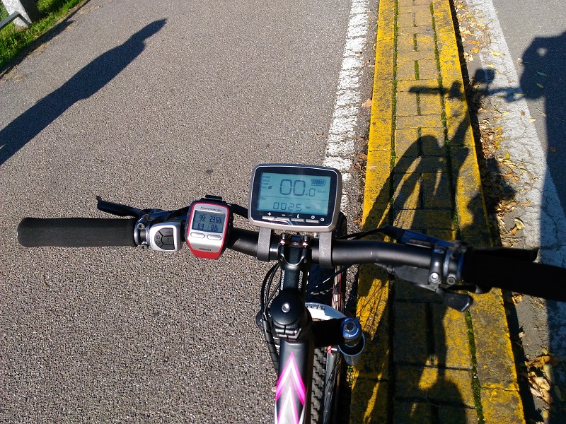

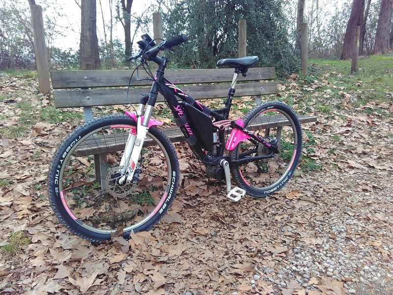

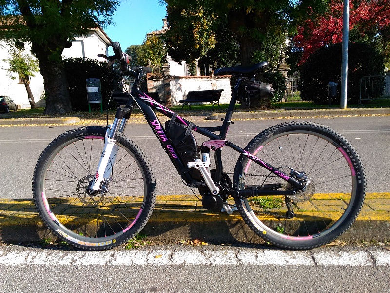

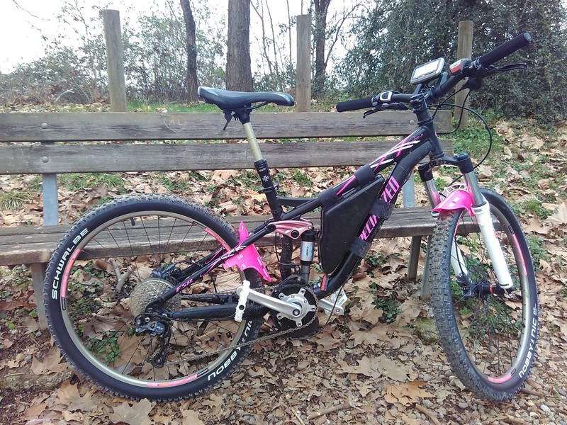

Inserito il - 02/11/2015 : 12:26:14  Mostra Profilo Invia a Steu851 un Messaggio Privato  Rispondi Quotando
Trasformazione effettuata!
motore TSDZ2, con torsimetro, batteria by FabioR6. Risultato ottimo, con qualche problema che indicherò sotto.
Peso in ordine di marcia : 19 Kg, per una full niente male, ma di partenza è una bici molto piccola (taglia S) con misure femminili e compatte.
336,54 KB
338,89 KB

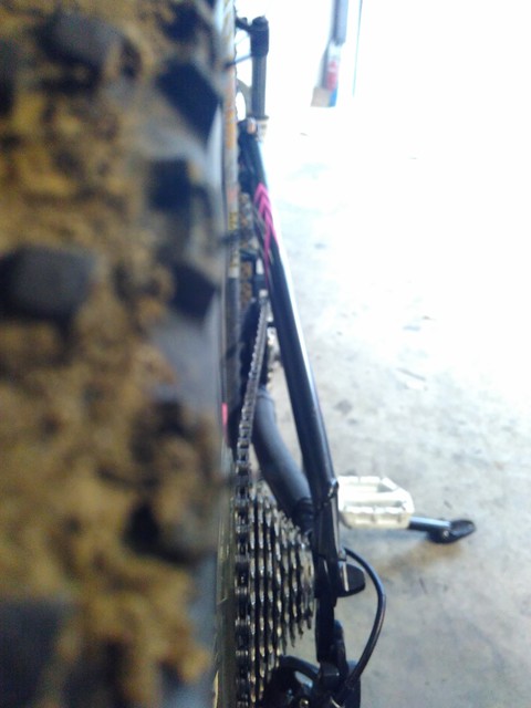

parliamo del motore, il problema più grosso è che è stato pensato per bici hardtail con movimento da 68mm, e la mia è larga 73, ho sostituito 2 viti di fissaggio con altre più lunghe e messo delle rondelle, la ghiera però non si avvita completamente, ha preso solo i primi giri di filettatura e mi preoccupa un po', inoltre sul retro ci sarebbe un ulteriore fissaggio che andava ad interferire col forcellone quindi per ora è solo appoggiata e non fissata, devo realizzare una staffetta ad-hoc.
Il motore di serie ha un normale ragno con una corona standard da 38 denti (si può ordinare con una più grande) e volendo si potrebbe mettere una seconda corona al'esterno dove ora c'è una semplice protezione, il problema è che la linea catena è pessima, risulta dritta col pignone più piccolo, e mettendo i pignoni più grandi diventa persino rumorosa. Ho letto che ci sono catene fatte apposta per queste situazioni, se gentilmente mi potere segnalare un link o un nome provvederò alla sostituzione a breve, visto che l'attuale durerà poco. Una corona scampanata come quella del Bafang sarebbe ideale.
Come va su strada? molto bene, ovviamente a chi piace il torsimetro e cioè un motore che assiste e non un motore che sostituisce
Purtroppo l'abbiamo provata solo in piano su ciclabile con qualche rampa nel parco ex cava vicino a casa, la moglie aveva un sorriso da orecchio ad orecchio e non voleva più scendere dopo 47 km di pedalata.
Ringrazio FabioR6 per la sua realizzazione, riuscire a fare una batteria per uno spazio così angusto senza vere la bici sottomano non è una cosa facile. Finito il giro la tensione era 38,7V quindi l'autonomia è più che buona.
Attualmente sono riuscito a capire solo come impostare il diametro della ruota, purtroppo sto ancora aspettando il manuale del computerino, da quanto ho trovato in rete dovrebbe essere sbloccabile la velocità massima e avere ingressi per il cutoff (si sente la mancanza del gearsensor nelle cambiate) ed una uscita USB per ricaricare lo smartphone, però prima di smanettare aspetto il manuale, potrebbero essercene più versioni con features differenti.

Ciao, bella applicazione, molto discreta.
Il motore sembra piccolo rispetto al Bafang o è un effetto ottico?
Risulta più silenzioso o rimoroso rispetto al tuo?
Per le catene non posso aiutarti, non ho esperienza in merito, come neppure per le ghiere, non ho idea delle sollecitazioni in quella zona.
Inserito il - 02/11/2015 : 14:10:40  Mostra Profilo Invia a Steu851 un Messaggio Privato  Rispondi Quotando
è veramente più piccolo, quasi la metà. ed è un motivo per cui l'ho scelto visto che anche il BBS01 sarebbe stato montato sotto.
Come rumore ha un fischio avvertibile (dall'etichetta gira a 4000RPM), ma deve rodarsi, il mio BBS ora è più silenzioso che da nuovo

Le catene che lavorano bene sono sempre le kmc dedicate alle e-bike e disponibili per i 9 o 10 rapporti.

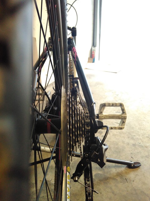

Inserito il - 09/11/2015 : 09:55:38  Mostra Profilo Invia a Steu851 un Messaggio Privato  Rispondi Quotando
ieri guardandole durante una pausa del giro ho notato che forse l'attacco del ragno è simile a quello del bafang, stasera misuro e poi proverò a montare la corona scampanata di Alcedo :)
SHILAH
1769 Messaggi
Inserito il - 09/11/2015 : 10:35:03  Mostra Profilo Invia a SHILAH un Messaggio Privato  Rispondi Quotando
Un motore con sensore di sforzo DEVE avere i rapporti corretti; con una corona da 42 non li hai e non hai un Bafang che sale comunque anche con i rapporti sbagliati. Il motore con sensore di sforzo diventa faticoso e consuma di più ammesso che riesci a salire ( non è scontato).
JackBike
165 Messaggi
Inserito il - 09/11/2015 : 13:30:22  Mostra Profilo Invia a JackBike un Messaggio Privato  Rispondi Quotando
Giusto!
Inserito il - 09/11/2015 : 14:20:23  Mostra Profilo Invia a Steu851 un Messaggio Privato  Rispondi Quotando
Viene venduto con corona da 38 o da 42 (io ho la 38), e volendo può montare anche la doppia, poi ovviamente passando alla 42 cambierei il pacco pignoni come ho fatto sulla Carnielli
Modificato da - Steu851 in data 09/11/2015 14:24:01

Inserito il - 23/01/2016 : 23:25:59  Mostra Profilo Invia a Steu851 un Messaggio Privato  Rispondi Quotando
Ci siamo.
Trovato l’artigiano giusto, abbiamo fresato 4mm dal bb, lato corona, e mi ha anche modificato il ragno poiché con la corona da 34 la catena toccava i lobi. Motore fissato bene, ho messo anche il frenafiletti così non dovrebbe svitarsi nulla.
Rifatta anche tutta la trasmissione, e ne ha guadagnato anche esteticamente.
La corona ho visto che ha stampigliato 'for 10 speed only' io ho 9 speed, montatura lo stesso, al limite durerà meno.
Per preservare la corona ed evitare salti catena ho montato un guidacatena, potrà ad una nuova cassetta 12-36. Ho eventualmente pronto il pignone da 40, recuperato dalla carnielli prima di venderla.
La linea catena è un po' meglio, ma ancora storta ma la kmc x9e dovrebbe reggere.
Prossimi passi gomme più grosse e reggisella telescopico.

Inserito il - 24/01/2016 : 20:15:38  Mostra Profilo Invia a bija un Messaggio Privato  Rispondi Quotando
Attenzione alle gomme più grosse.... adesso che hai "spostato" l'astuccio, potrebbero toccarti sulla catena quando monti il pignone grande. ciao

Inserito il - 24/01/2016 : 21:28:12  Mostra Profilo Invia a Steu851 un Messaggio Privato  Rispondi Quotando
Prenderò le misure, ma la corona è ancora ben più esterna rispetto alla piccola della tripla originale. Comunque vorrei passare dalle attuali 2.00 a delle 2.20, niente di esagerato

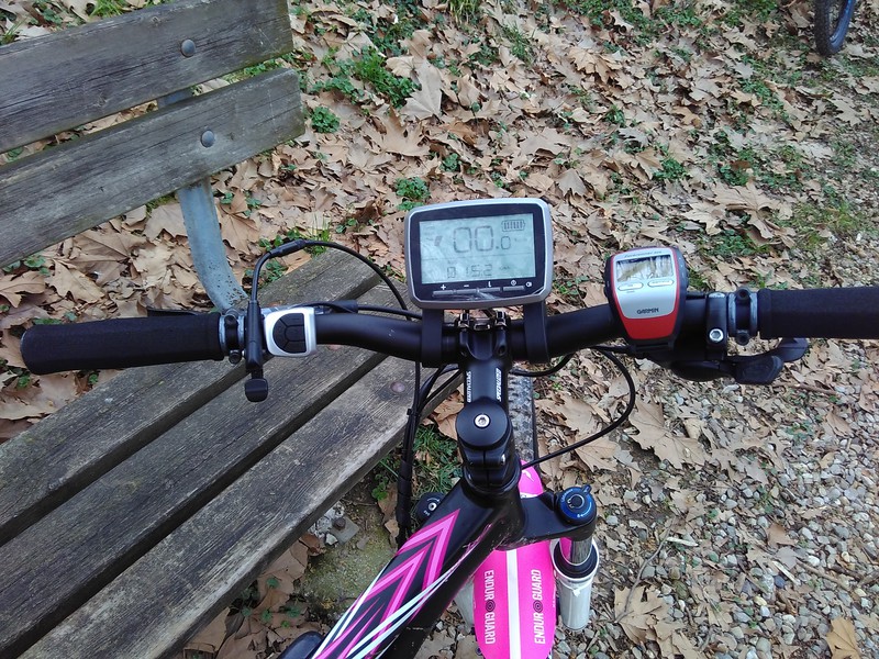

Inserito il - 13/03/2016 : 22:25:00  Mostra Profilo Invia a Steu851 un Messaggio Privato  Rispondi Quotando
Eccola finita, ora c'è solo da aspettare un week end col tempo buono, anche oggi era tutto pronto ma pioveva, al pomeriggio siamo poi andati al solito parco vicino a casa per collaudarla

Inserito il - 13/03/2016 : 23:15:48  Mostra Profilo Invia a FabioR6 un Messaggio Privato  Rispondi Quotando
complimenti, hai fatto proprio una bellissima realizzazione per la mia piccola creatura.
