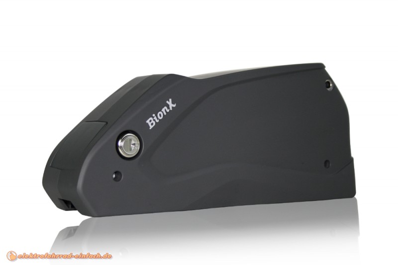

Ho trovato su Elektrofahhrad Einfach una Bionx 48v 11,6Ah 557Wh a 799 Euro. Il modello è l'equivalente di quello di punta, ma in una scatola sviluppata per le bipe della Wheeldesign, con linee un po' sinuose:
30,78 KB
Rispetto al modello con case classico si risparmiano 200Euro!
La cifra di 799 Euro è sicuramente alta, ma, considerato l'amperaggio, non si discosta molto da una Bosch 500Wh che costa 779Euro.

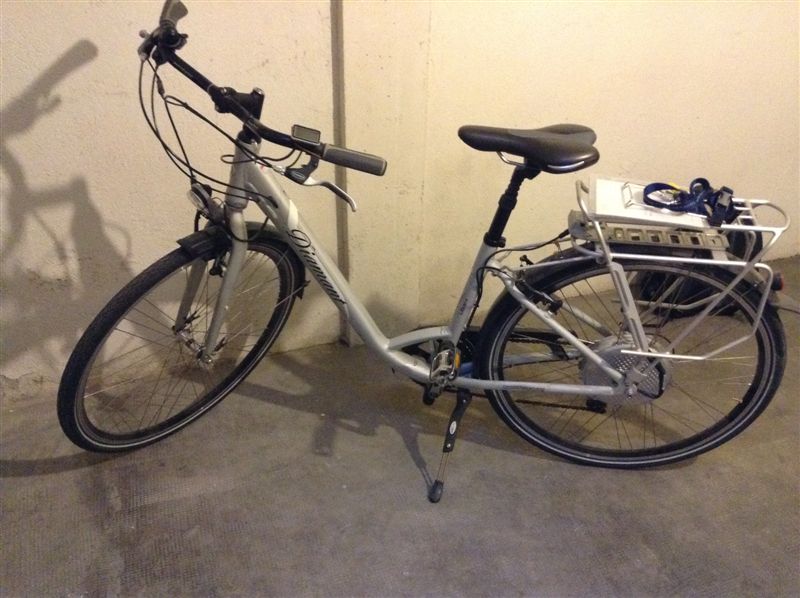

Ultimi aggiornamenti: dopo aver escluso l'acquisto di una motoruota nuova (850 Euro) e non volendo buttar via i 799 Euro della batteria da poco acquistata (48V 11,6A) mi sono messo alla ricerca di un usato. Non è che vi siano molte ruote Bionx funzionanti in vendita, nemmeno in Austria o Germania. Buttar via altri 100 o 150 Euro per una ruota "forse" funzionante era escluso.

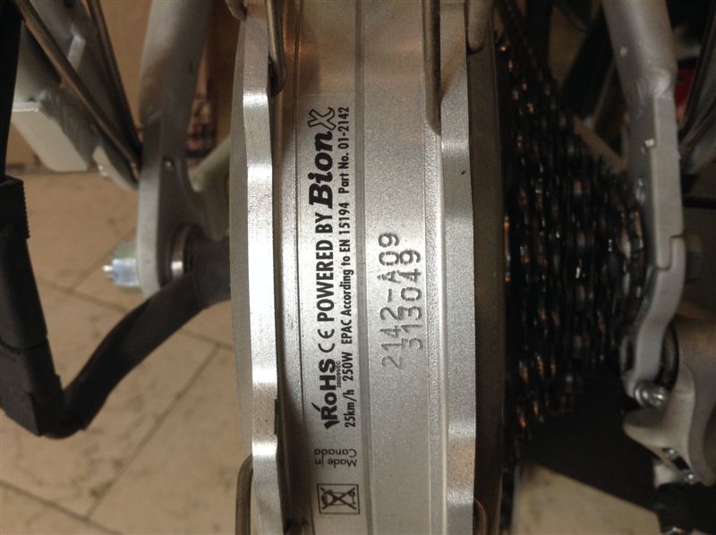

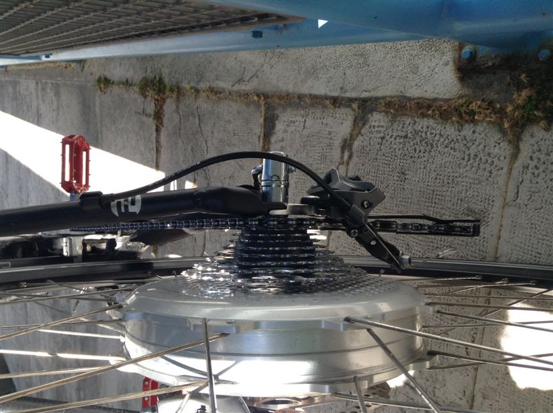

Dopo lunga ricerca ho trovato quello che cercavo: bipa nuova con motore Bionx 36V di alcuni anni fa (credo 2011) e con batteria "auto-collassata" alcuni anni fa, quindi invendibile.
91,22 KB
Me la sono aggiudicata per un prezzo inferiore alla singola ruota ed ho anche una buona bici "tetesca" muscolare acquistando un ruota posteriore normale.
La ruota ha un numero di serie che comincia con la cifra "2" ed ha sistema di comunicazione "CANBUS", quindi, secondo i manuali ufficiali Bionx può funzionare sia a 36 che a 48V (come nel mio caso).
74,82 KB

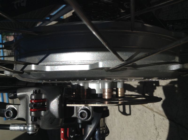

Ha però anche una particolarità: l'attacco freno a disco non è a 6 fori standard, ma è quello "IGH" utilizzato nel Bionx con cambio interno a 3 velocità, tipo quello montato sulle bici "Smart".
Stranamente, perchè il mio motore non sembra avere le 3 velocità: mah, forse avevano terminato i coperchi tradizionali e hanno utilizzato quelli "IGH". Fatto sta che sono impazzito per trovare una soluzione: non solo ho dovuto cercare una officina che mi rifacesse i fori su un disco standard in acciaio durissimo, ma era necessario spessorare di 12mm per raggiungere la pinza del freno.
Anche qui ho provato varie soluzioni, persino 12 rondelle inox da 1 millimetro impilate (orribili da vedere), ma alla fine ho avuto l'illuminazione e ho recuperato delle boccole in bronzo da 4mm di spessore e foro da 5mm utilizzate nei fuselli delle auto radiocomandate (mia vecchia passione) e sostituite con più efficaci cuscinetti a sfera.
71,66 KB
Ho comunque ordinato da "Brakestuff.de" un disco freno IGH con gli spessori lavorati CNC. Esteticamente saranno perfetti, ma anche le boccole e il disco forato "artigianalmente" fanno il loro lavoro.
La trasmissione è rimasta la stessa montando il pacco a vite da 9 velocità con dentatura da 11 a 32.

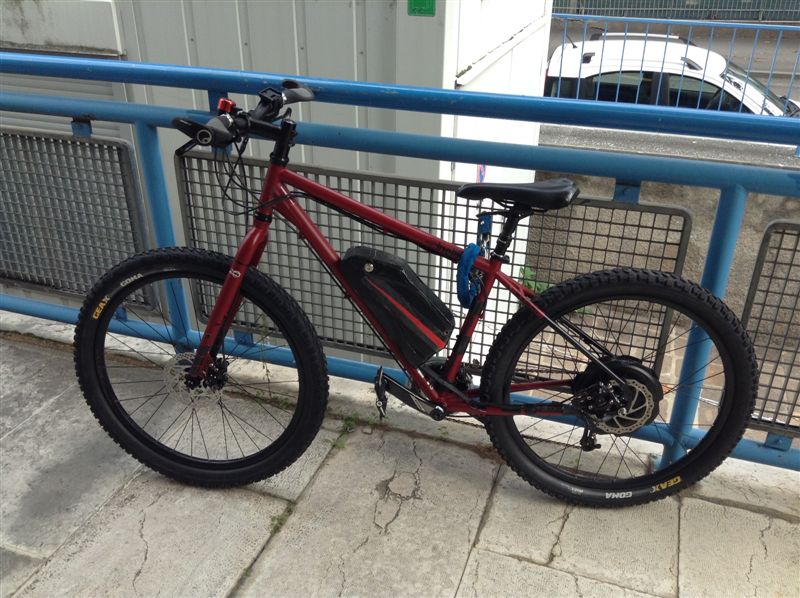

107,55 KB
Questa è la bipa finita: il cerchio "trapiantato" era da 28 e avevo intenzione, in un primo momento di raggiarlo sulla ruota originale da 26".

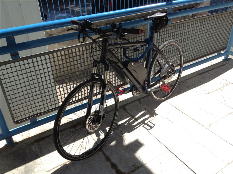

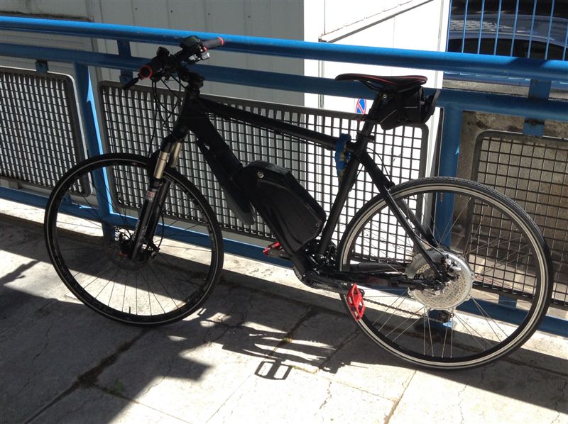

Poi, fatto qualche esperimento e montato anche all'anteriore un cerchio 29" da MTB che già avevo, unitamente a copertono Schwalbe Delta Cruiser 700X28, devo dire che mi viene voglia di lasciarla così, più scorrevole e sicuramente meno affaticante per il delicato motore Bionx.
125,81 KB
117,45 KB
Tutti i paramentri modificabili (risposta del motore, sensibilità del sensore di sforzo, ecc.)sono stati portati a livello "turismo" secondo le indicazioni di cicloturisti che vantano percorrenze di oltre 10.000 Km senza inconvenienti con Bionx.

Complimenti per la costanza nella ricerca di una soluzione e per il lavoro effettuato...
Unica critica (grossa), togli gli spessori da sotto il freno a disco, se fai una frenata violenta hai una flessione delle viti incontrollabile, si possono anche strappare!!!
Fai fare al tornio uno spessore unico con sei fori, magari in Ergal e togli quelle schifezze!!!
E' già in viaggio dalla Germania il pezzo che mi descrivi insieme al disco con fori "ufficiali"! Appena arriva lo monto subito. Grazie Barba per l'avvertimento!
Inserito il - 20/05/2016 : 13:08:02  Mostra Profilo Invia a Barba 49 un Messaggio Privato  Rispondi Quotando
Bene, sei stato previdente!!!

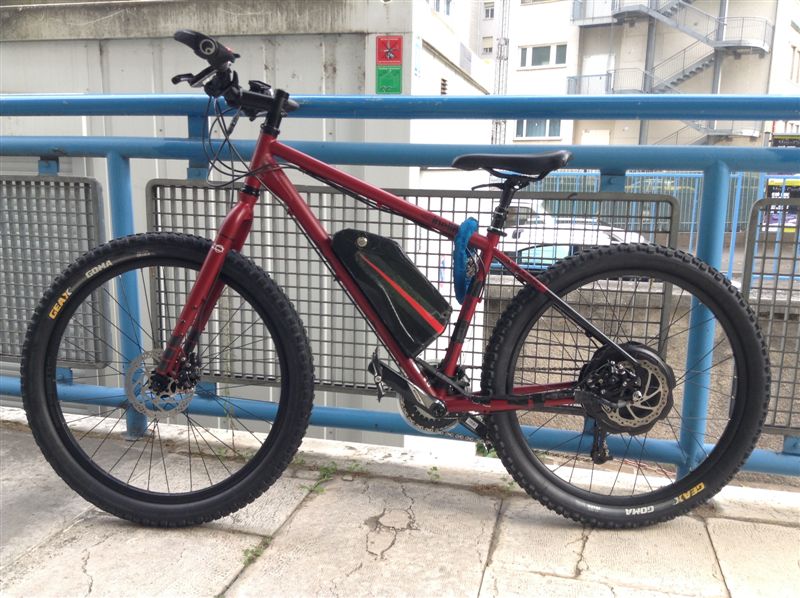

Qualche giorno fa ho allestito una bici della Cinelli in acciaio, modello Bootleg, che uso solitamente in muscolare, con dei pezzi dei recupero acquistati tempo fa (slitta porta-batteria e consolle G2). Ho installato la ruota rotta e ho provato ad accendere. Viene riconosciuta normalmente.
Ho eseguito un giro di prova con varie modalità (sia spinta che regen) utilizzando solamente i livello +2/-2 (su 4 disponibili) aspettando il momento in cui il motore avrebbe dato errore. Finora funziona.
Oggi eseguirò un giro più lungo per verificare il funzionamento.
I paramentri programmabili sono stati impostati sulla modalità "tour" consigliata da un utente su "endless-sphere.com" che con una bipa recumbent (reclinata) ha percorso più di 10.000 Km con Bionx!
Ecco la bipa:
128,92 KB
125,59 KB
Esteticamente sono soddisfatto, mi piacerebbe che funzionasse per mantenerla così: vedremo!
